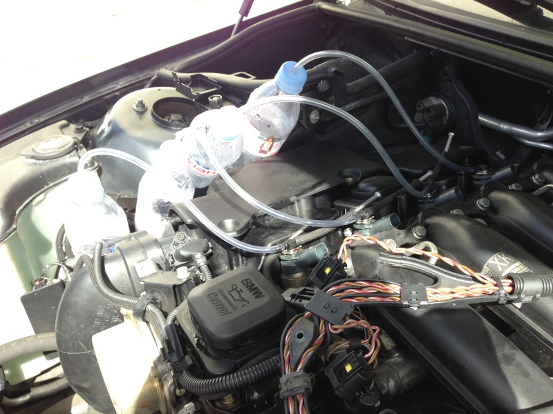

Suite a un problème de secousse moteur au démarrage et quelque raté moteur froid j'ai décidé tester mes injecteurs ( en testant le retour de Gazole des injecteurs ).
Et j'aurai aimé avoir votre avis sur le résultat. J'ai procédé à deux tests, un de min 2 min et l'autre durant 5 min le tout moteur chaud.
photos du montage des bouteilles servant de réceptacle pour le retour gazole :

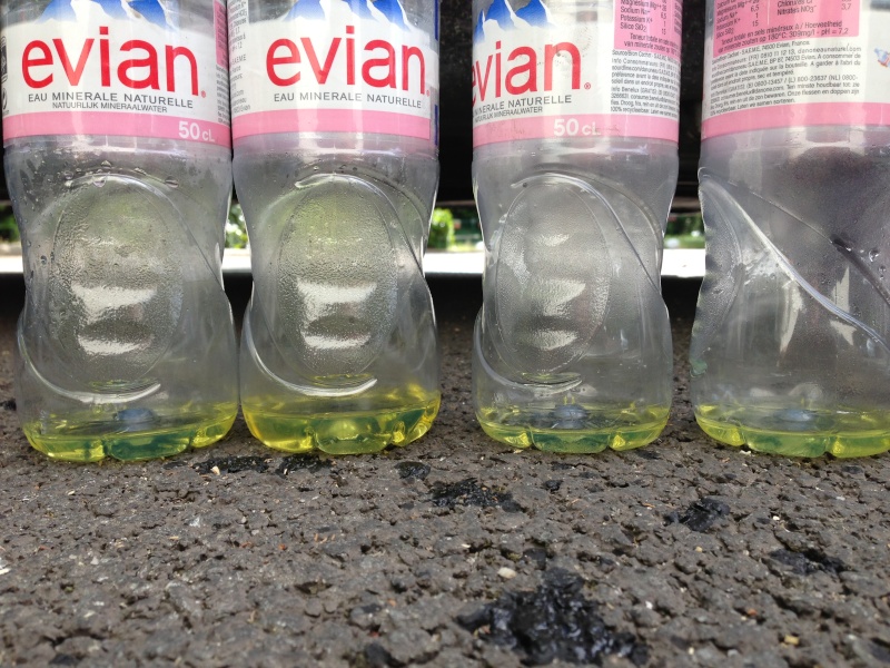

Photos du 1er test (2min) :
la 1ere Bouteille à Gauche est le 1er injecteur coté boite et la dernière à droite est le dernier injecteur coté pare choc.

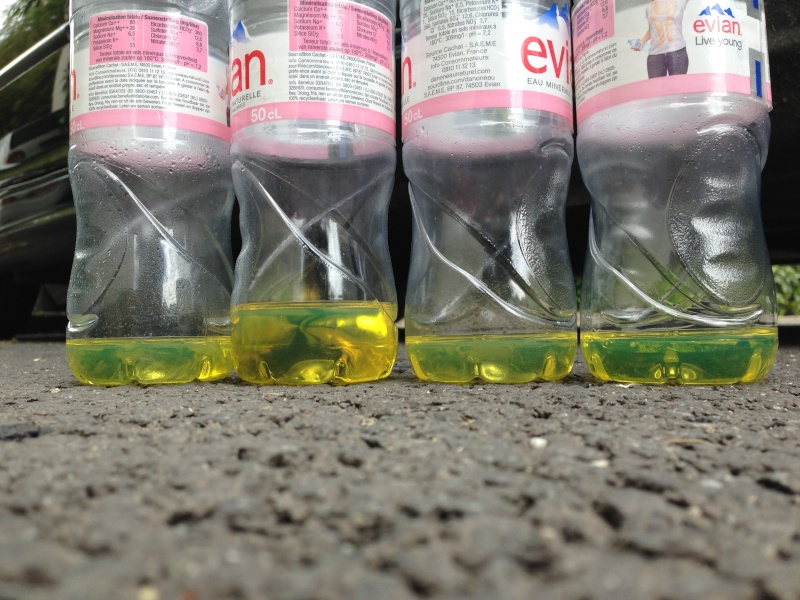

Photos du 2er test (5min) :
On voit clairement avec ce deuxième test que l'injecteur N°2 en partant de la Boite ( ou N°3 en partant du Pare Choc ) a un petit soucis par rapport aux 3 autres.
L'injecteur est t'il grippé , mort ?

Il est vrai que le deuxième a un petit prob.... ce n'est pas la catastrophe, et dans ce cas, je pense qu'un bon nettoyage ultrason suffit!
NB:
est l'injecteur cylindre 3
on numérote toujours les cylindres en partant de la distribution!
chez toi la distribution est côté pare chocs!

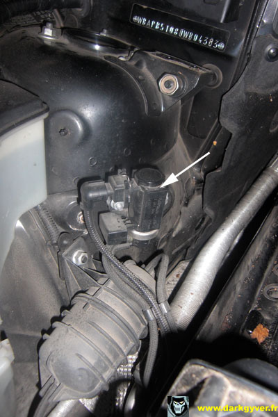

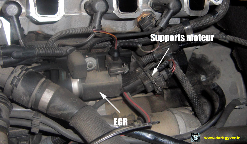

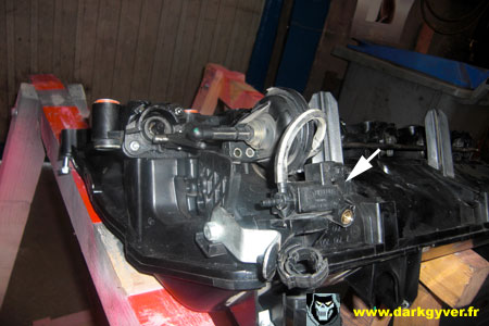

durites
bocal
électrovannes
en voila deux en photos sur E83....
et encore une
voir aussi si tu as des clapets!
