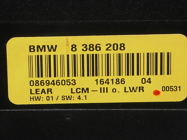

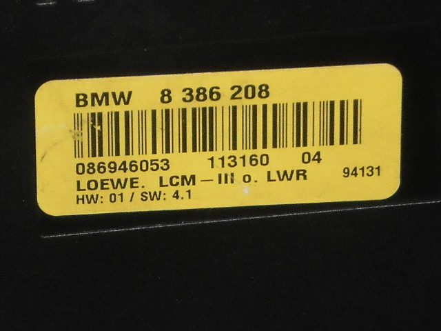

bonjour
j'ai un soucis avec mon boitier de gestion des feux . Je viens d'en acheter un sur Ebay
avec le nouveau boitier mon ordinateur de bord m'indique "correcteur d'assiette H.S."
En regardant l'étiquette (jaune) tout les chiffres correspondent sauf que sur le mien il y a LOEWE et sur celui que je viens d'avoir il y a LEAR que veux dire ces lettres ??
cordialement
Frédéric
cordialement
Frédéric

Re;,
Loewe est une marque.....*
comme nike ou addidas!
il est probable que l'une des deux voitures avait le régulation de niveau ou phares xénon et pas l'autre.....
tu avais déjà ouvert un post ici!
https://www.darkgyver.fr/forum/t19052-e ... hare-avant
est ce que ce prob là s'est résolu en remplaçant le module?

il n'existe que deux types de modules
avec et sans xénon.
https://www.realoem.com/bmw/showparts.d ... g=61&fg=25
tu n'as ni correcteur d’assiette, ni suspension sport avec correcteur, mais tu as les xénon.
en fait ton module essaie de surveiller un système qui n'existe pas sur ta voiture.....
est ce que le régmage automatique de hauteur de site d'éclairage fonctionne?
avec et sans xénon.

- Messages : 85890
dans ce cas, c'est juste une question de codage!
Si ce n'était pas le bon module, le réglage automatique de hauteur de site ne fonctionnerait pas!
Il faut conc refaire ce codage avec une bonne valise!
