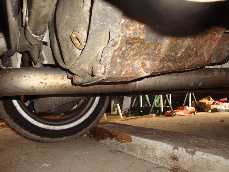

[E39 M57 an03] Vidange du pont arrière
Message par aphetto »
Et utiliser cette huile : Castrol SAF-XO 75W90 (Selon bmw il me faut 2L).
Ci-joint une photo, car les vis de vidange et de remplissage sont différentes. Pouvez-vous me confirmer que la vidange est réalisable et que le tuto est applicable (A savoir le niveau d'huile au ras du bouchon), merci.

Message par sami_35 »
oui c est bien réalisable
mais j ai un doute pour l'huile ce nais pas la bonne huile
cherche la référence pour l'huile
a+
D'après BMW, ils mettent de la VS600 ce qui correspond à la SAF-XO chez Castrol.
Donc l'huile serait la bonne, enfin j'espère :/
alors c est bon tu peut vidange
a+
