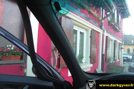

Etape 1 : démontage garniture de montant de pavillon
outillage :
jeu tourneis torx
petit tournevis plat
difficulté 0/5
intervention :

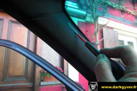

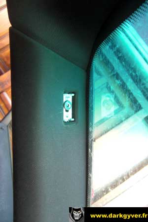

Avec une petit tournevis plat, passer sous la plaquette marquée "airbag" pour l'enlever

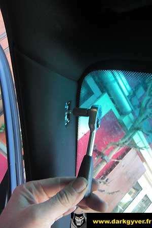

vous trouverez une vis torx sous cette plaquette
dévisser cette vis

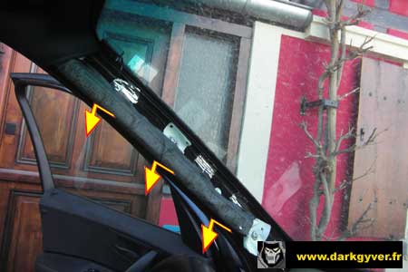

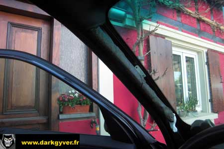

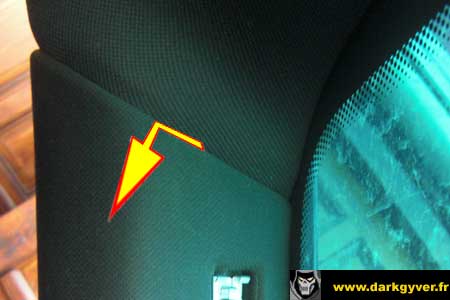

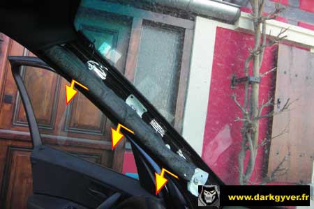

passer les doigts sous la garniture et tirer celle ci pour l'écarter (dans le sens de la flèche)
la garniter se sépare du montant!

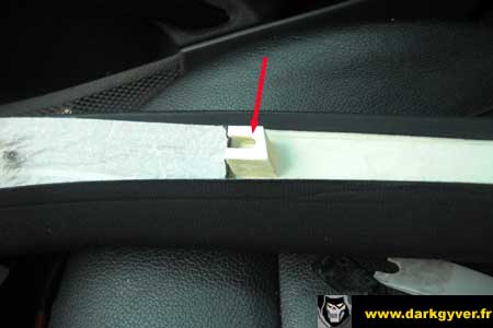

Vous entendrez claquer.... :affraid:
pas de panique! en fait c'est le clip de maintient de garniture qui restera probablement sur le montant de pavillon!

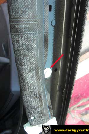

Il faudra le retirer le clip du montant-A de pavillon , et le replacer sur la garniture pour le remontage!
ici!
déclipper le joint d'entrée de porte le long de la garniture
mettre la Garniture en place en commençant par le bas
puis
replacer le haut sans plaquer complètement la garniture au pavillon
puis
repositionner le joint d'entrée de porte
et
plaquer complètement la garniture contre le montant
revisser la vis de fixation et remettre la plaquette "airbag"
