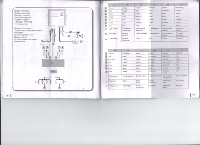

montage d'un accessoire valéo light On OF
en théorie, la notice est ici!
http://static.oscaro.com/content/Upload ... nd-off.pdf
copie :
:attention: :attention: :attention: :attention:
Ce kit n'est pas directement compatible avec les véhicules BMW E46, E39, et E83.....
je n'aborderai dans cette fiche que la manière de le monter/rendre compatible sur une E83
cette fiche n'est donc pas directement transposable aux autres modèles!
pour le rendre compatible, il faudra contourner et adapter le fonctionnement du valeo L-OO au véhicule!
