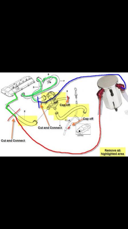

Un grand merci effectivement, je l'ai changé une fois et aurais aimé avoir ce tuto. Par contre j'ai roulé depuis 35000 kms et ce serait à refaire cause mayonnaise, et surpression et suintements huile. Donc j'ai décidé de mettre un déshuileur externe (oil catch tank en alu acheté sur ebay) en shuntant l'existant, c'est à dire en neutralisant toutes les connexions au séparateur existant. Surtout ne pas oublier la bifurcation du puits de jauge: si elle est ouverte, le moteur tourne comme une patate. Lorsque je me serai assurer que c'est efficace et concluant, j'entreprendrai le démontage de l'existant que j'ai laissé en place pour l'instant. Normalement, vapeurs et mayonnaise qui en découle doit s'accumuler dans le oil catch tank et ne plus revenir dans le carter d'huile pour être recyclées à nouveau et encombrer durit et filtre de déshuileur jusqu'à tout boucher.
En plus le changement complet de la pièce origine et des durits c'est 60-70 euros de mémoire !!
le oil catch tank c'est 20 euros plus le tuyau et 4 colliers inox une fois pour toutes.
Et ce qui ne gate rien , je crois que le moteur respire un peu mieux en accélération.

Bien le bonjour :drap: , je relance ce très bon tuto car je suis sur le point de tenter le nettoyage du separateur d'huile pour une phase de teste moteur avant changement définitif par de l'origine voir par oil catch tank.
dranoel44 as tu fais la modification ?
Si certain d'entres vous l'on fait je suis preneur de toutes les informations que vous seriez susceptible de communiquer a ce sujet :)

De mon côté après changement (par de l'adaptable) il y a 20 000km, j'ai les mêmes symptômes qui reviennent.
Je vais sans doute passer à la solution du récupérateur d'huile qui semble être assez répandue même si on trouve moins d'info sur le N42 que sur les 6 cylindres.

Néanmoins, j'éprouve quelques difficultés avec cette histoire de oil catch tank: il existe plusieurs schéma de pose mais tous auraient un dysfonctionnement a mon sens . En théorie c'est pourtant censé fonctionner . Dans l'illustration ci dessous la jauge ne serait plus raccordé est ce qu'un "T" via le flux "bleu" serait judicieux selon vous ?Image :drap:
