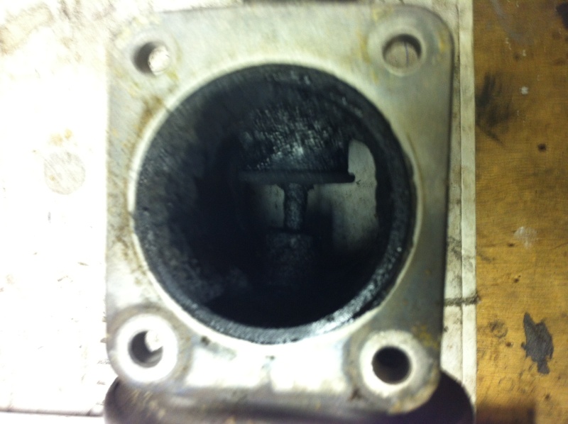

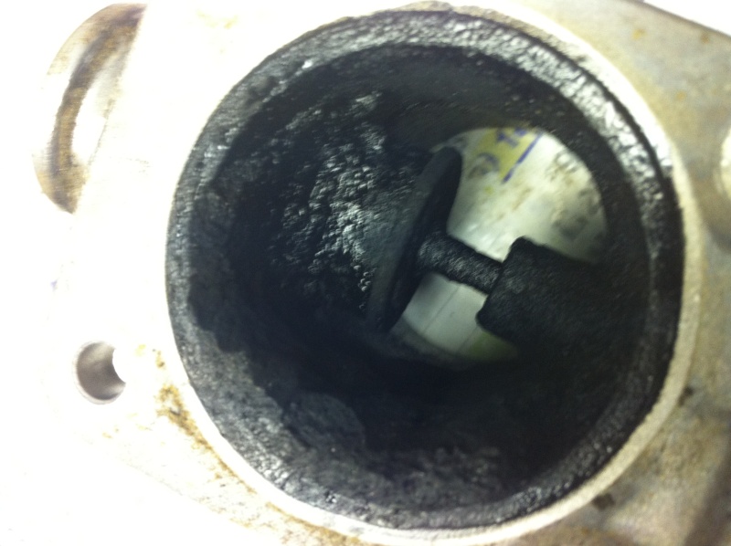

- Messages : 23452
Non ton VIN, est dans ton profil .
Contrôles ces petites durites, qu'elles ne soient pas percées.
https://www.realoem.com/bmw/showparts.d ... g=11&fg=45
Nettoies aussi ta vanne EGR, pièce 10 de ce schéma.
https://www.realoem.com/bmw/showparts.d ... g=11&fg=40

- Messages : 23452
Beurk!!!! caca !!!
Beurk!!!! caca !!!
