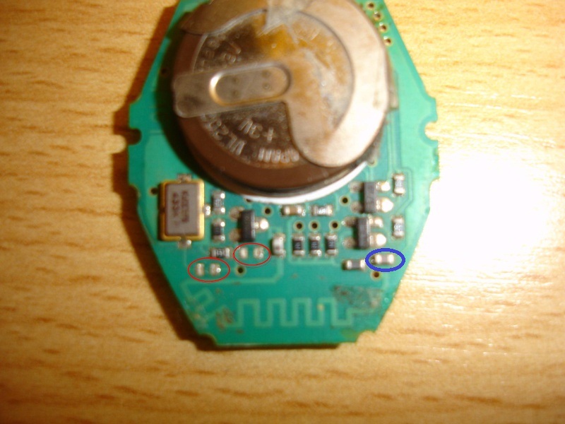

je solicite votre aide afin de réparer la commande a distance de la clef de ma serie 3.
Mon problème est le suivant,L'accu n'est pas en cause , mon probléme est que j'ai perdu deux composants soudé sur la carte électronique ( coté de l accu ),surement a cause des chocs, je suis à la recherche d'une personne qui a déja ouvert ca clef et qui pourrait me fournir une photo en gros plan de la carte,afin de lire les codes des composants que j'ai perdu ou me dire les codes indiqués ( je pense que se sera plus facile ).
Voila en annexe la photo de ma commande où l'on peut voir les composants manquant (entouré en rouge ).
je travaille dans un labo electronique me fournir le composant et le souder n'est pas un problème pour moi.

voila les deux composant sont les meme que celui entouré en Bleu !
