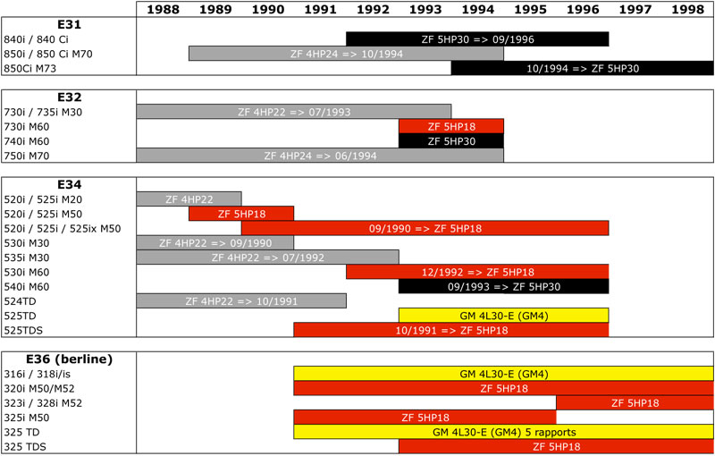

Voici un tableau récapitulatif des huiles de boite automatiques à utiliser
cas particulier pour les 5HP18

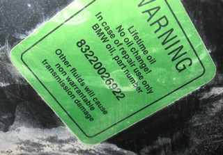

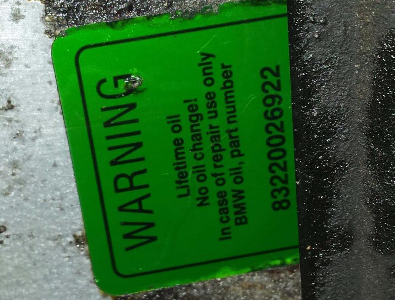

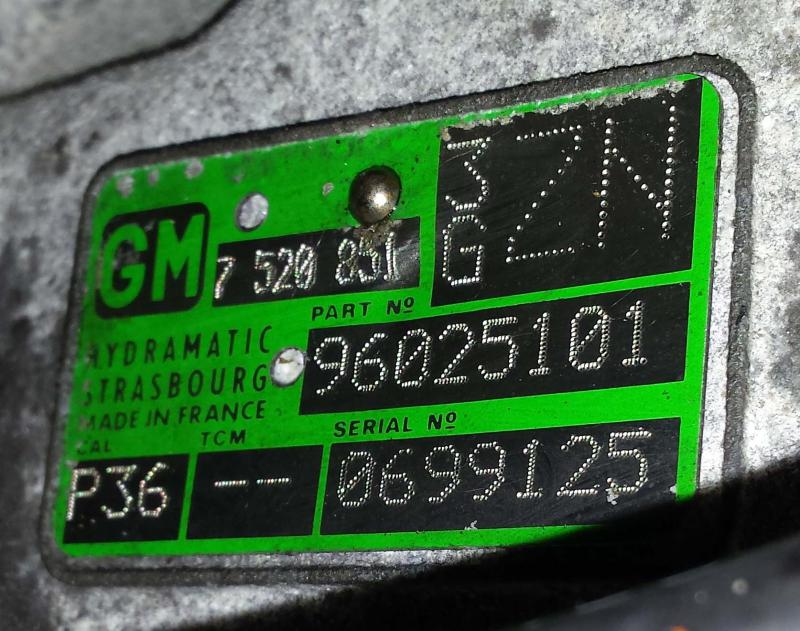

Si vous avez un autocollant vert
Il faut utiler L'huile à vie (LT 71 141)
En fat la LT71141 photo bidonest une huile life time, (NB : ce n'est pas de la dexron 3).
Si vous avez un autocollant noir
alors il faut utiliser la dexron 2 ou dexron 3
http://www.finalube.com/Product_Data_Fi ... es/ATF.pdf
Ne pas utiliser l'huile life time dans ces boites!
Cela provoquerait des dysfonctionnements casse de boite
la dexron 2 a été remplacée par la dexron 3 qui est une évolution compatible avec les boites plus récentes non graissées à vie

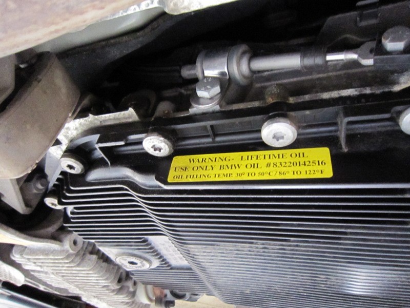

Il faut toujours et dans tous les cas se référer en premier à l'autocollant aposé sur le carter boite!

Quelques types d huiles a titre de comparaison
VOUS REMARQUEREZ QUE LES PROPRIETES SONT DIFFERENTES ALORS PRUDENCE

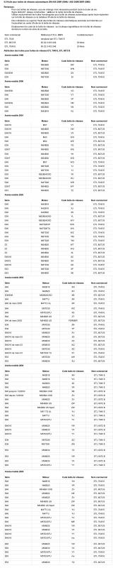

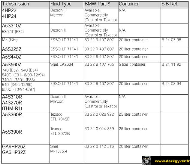

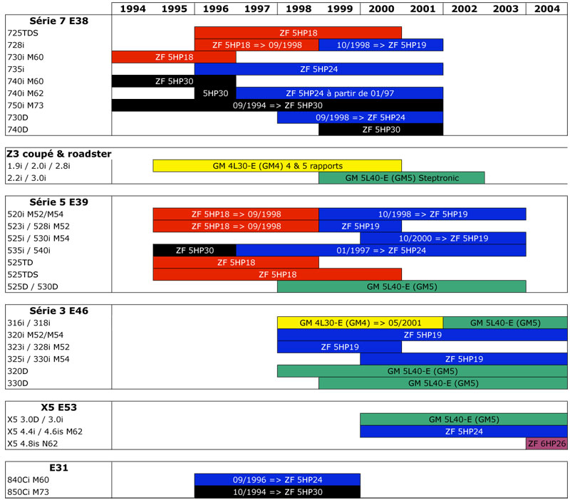

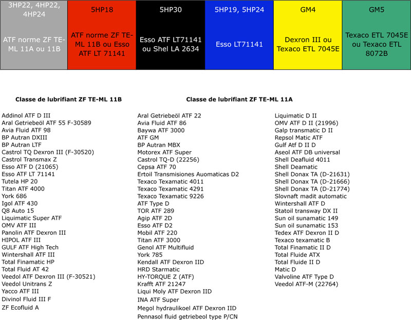

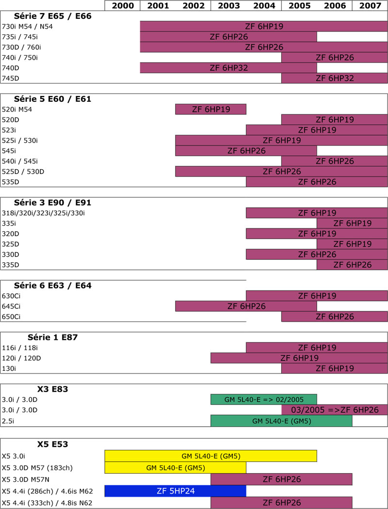

un tableau pour vous aider atrouver la bonne huile
les huiles missible selon les modèlees et année de fabrication
:attention: :attention: :attention: attention ces huiles sont missible mais pas compatible
ce qui implique une verification certaine du type d huile qui a été mis dans la BVA au remplissage d origine
tout manquement a cette régle entrainera la destruction rapide et irrémédiable de la boite :attention: :attention: :attention:
Il faut toujours et dans tous les cas se référer en premier à l'autocollant collant sur la boite!

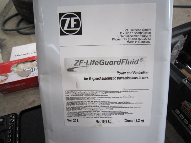

non il nous manque les huiles BVA6
voila deja pour ZF 6hp26
Huile ZF LifeGuard 6

"en complement avec ref bmw et contenance des boites"
http://docs5.chomikuj.pl/233486848,0,0, ... -oleji.pdf

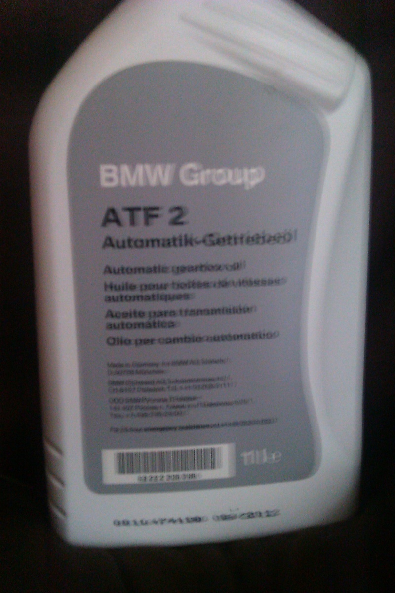

Je veux faire une vidange sur ma touring E39 530d qui a une BVA de type A5S 390R (GM5 L40E).
L'huile préconisée est de la texaco ETL 7045 E (ref. 83 220 403 248).
Cette huile ne semble plus être disponible et le garage chez qui je compte faire la vidange veut mettre de l'huile BMW avec marqué ATF1 sur les bidons (ref. BM 83222305395).
Selon cet ETK, cela semble être le conditionnement par 1L de la 7045 mais je n'arrive à trouver aucune info précise et me confirmant que c'est bien de la 7045.
Avez vous une info précise sur le sujet ou un retour d'experience positif ou négatif avec cette huile de BVA BM ?
Merci d'avance.

equivalence 7045E chez bm vendu en bidon de 1L c est ATF2
photo du bidon sous peu.....il est commandé
ENFIN BMW rend dispo toutes les huiles BVA en bidon de 1L mais sous d autres ref
encore un sac a embrouilles
demandez sur le forum avant de mettre n importe quoi car meme les magaziniers y perdent leur latin
INFO
vous pouvez trouver les huiles pour bva en bidon de 1 litre chez bmw qui vient de changer son fusil d epaule au sujet de l entretien de nos boite auto
exemple pour l huile etl 7045e sous l appelation ATF2

Il y a forcement l'information plus haut mais j'ai tout de même un doute.
J'ai une boite A5S390R d'apres le code VIN. Donc une huile ETL 8072B
Mais sur la boite j'ai l’étiquette verte donc une huile ATF LT 71741.
Merci de me renseigner sue le type d'huile que je dois utiliser.
Pour les pieces j'ai trouvé ce lien pour le kit de vidange: http://www.prestijauto.com/Kit-vidange- ... 2_p-5.html
Et cette huile: http://www.prestijauto.com/Huile-ATF1-b ... 1_p-5.html
Messages : 85885
David e39 a écrit :Bonjour,
J'ai une boite A5S390R d'apres le code VIN. Donc une huile ETL 8072B non! :no: car c'est l'autocollant qui prime toujours
Mais sur la boite j'ai l’étiquette verte donc une huile ATF LT 71741. non! :no: car tu n'as pas la boite 5hp18
non! :no:
dans ton cas, il faut utiliser l'huile ETL 7045E
Ceci est confirmé par la référence marquée sur ton autocollant, et par ton code de boite de vitesse (ZN) et par une autre circulaire.
