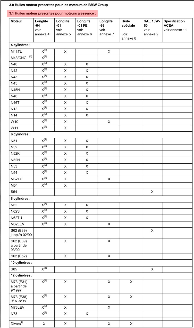

[BMW essence] Huiles conseillées par usine BMW (résolu)
Messages : 85926
Re:
1) L'huile moteur M610 peut également être utilisée jusqu'à épuisement des stocks. Voir annexe 10
2) Les huiles Longlife-04 sont autorisées pour les moteurs à essence uniquement en Europe (UE et Suisse,
Norvège et Liechtenstein). En dehors de cette zone, elles ne doivent pas être utilisées en raison des problèmes
fréquents de qualité du carburant.
3) Utiliser uniquement l'huile de rodage 5W-30 de référence 83 21 0 398 507/508 pour les 2000 premiers km.
Passer ensuite à l'huile 10W60.
4) La rubrique "Divers" contient tous les moteurs/modèles BMW qui ne figurent pas sur le tableau ci-dessus, tels
que M10, M20, M30, M40, M42, M43, M44, M50, M52, M60, M62, M70, M73, S14, S38, S50, S50U, S52, S70,
etc.

dark serait'il possible d'avoir les grades des huiles avec.
:merci:
Messages : 85926
4.0 "Longlife-04"
Homologuées pour les moteurs BMW suivants : voir l'annexe 3

Longtec SAE 0W-30 Castrol Limited
Castrol SLX
Professional Longtec SAE 0W-30 Castrol Limited
Castrol SLX
Professional Longtec SAE 0W-40 Castrol Limited
Castrol SLX
Professional Longtec BMW LL01 SAE 0W-30 Castrol Limited
Castrol SLX
Professional Longtec BMW LL01 SAE 5W-30 Castrol Limited
Castrol
Super Racing 0W-40 SAE 0W-40 Castrol Limited
Castrol
Syntec European Formula SAE 0W-30 Castrol Limited
Castrol TXT
Softec LL01 SAE 5W-30 Castrol Limited
Cepsa Star
Mega Synthetic SAE 0W-30 Cepsa Lubricantes S.A.
Cepsa Star
Mega Synthetic SAE 5W-30 Cepsa Lubricantes S.A.
Divinol
Syntholight SAE 0W-40 Zeller+Gmelin
Elf
Excellium SAE 0W-30 Total
Elf
Excellium Full-Tech SAE 0W-30 Total
Elf
Excellium LDX SAE 0W-30 Total
Elf
Excellium XLL SAE 5W-40 Total
Fina First
600 SAE 0W-30 Total
Galp
Formula XLD SAE 5W-30 Petrogal SA
Gulf
Formula Extreme SAE 0W-30 S.A. Espanola de Lubrificantes
Gulf
Formula GX SAE 5W-30 S.A. Espanola de Lubrificantes
Gulf
Formula TLX SAE 0W-30 S.A. Espanola de Lubrificantes
Havoline
Synthetic BM SAE 0W-30 ChevronTexaco
Havoline
Ultra BM SAE 5W-30 ChevronTexaco
Igol
Process Compact P SAE 5W-30 Igol France S.A.
INA Futura
MB SAE 5W-30 INA Maziva Rijeka
IP Sintiax
Motor Oil Excel SAE 5W-40 Italiana Petroli
KIXX PAO
LL01 SAE 5W-30 GS Caltex Corporation
KIXX PAO
LL01 SAE 5W-40 GS Caltex Corporation
Labo RC SAE
0W-30 Fuchs Labo Auto S.A.
SBS 5.0 "Longlife-01" BMW AG - TIS
02.05.2013 09:26
Date d'édition (08/2007) Uniquement valable jusqu'à la
prochaine édition du DVD Copyright Page
- 2 -
Liqui Moly
Leichtlauf Special LL SAE 5W-30 Liqui Moly
Liqui Moly
Pro-Engine M300 SAE 5W-30 Liqui Moly
Megol
Motorenöl Quality SAE 5W-30 Meguin GmbH Co.KG
Meister-Öl
Premium-Motorenöl SAE 0W-40 Ölwerke Julius Schindler GmbH
Mobil 1 SAE
0W-40 ExxonMobil
Mobil 1
Arctic SAE 0W-40 ExxonMobil
Mobil 1 New
Life SAE 0W-40 ExxonMobil
Mobil 1
Turbo Diesel SAE 0W-40 ExxonMobil
Mobil 1
Formula C SAE 0W-40 ExxonMobil
Mobil SHC
Formula B SAE 5W-40 ExxonMobil
Mobil Super
3000 Formula B SAE 5W-40 ExxonMobil
Motorex
Profile B-XL SAE 0W-30 Bucher AG
Motorex
Select SP-X SAE 5W-30 Bucher AG
Motul
Specific LL-01 SAE 5W-30 Motul S.A.
Motul 8100
X-max SAE 5W-30 Motul S.A.
OMV Bixxol
special BM SAE 5W-30 OMV AG
OMV Bixxol
special G SAE 5W-30 OMV AG
Opaljet
Longlife SAE 5W-30 Unil Opal
Orlen
Platinum Vollsynthese SAE 0W-40 Orlen
Panolin
Exclusive BD SAE 5W-30 Panolin AG
Pennzoil
European Formula Ultra SAE 5W-30 Pennzoil-Quaker State
Pennzoil
Platinum European Formula Ultra SAE 5W-30 Shell International Petroleum
Company
Pentospeed
0W-30 VS* SAE 0W-30 Deutsche Pentosin-Werke
Petronas
Syntium 3000 LL SAE 5W-30 Petronas
Q8 Formula
Special SAE 0W-30 Kuwait Petroleum
Q European
Engine Ultra SAE 5W-30 Pennzoil-Quaker State
Ravenol HCL
SAE 5W-30 Ravensbuger Schmierstoffvertrieb
GmbH
Repsol
Elite Common Rail SAE 5W-30 Repsol YPF
Shell Helix
Diesel Ultra SAE 0W-40 Shell International Petroleum
Company
Shell Helix
Diesel Ultra SAE 5W-40 Shell International Petroleum
Company
Shell Helix
Ultec SAE 0W-40 Shell International Petroleum
Company
Shell Helix
Company
Shell Helix
Company
Shell Helix
Ultra AB SAE 5W-30
02.05.2013 09:26
- 3 -
Shell
Company
Shell Helix
Ultra AL SAE 5W-30 Shell International Petroleum
Company
Statoil
LazerWay B SAE 5W-30 Statoil Lubricants
Tecar
Motorenöl Supersyn SAE 0W-30 Techno-Einkauf GmbH
Titan
Supersyn SAE 0W-30 Fuchs Petrolub AG
Titan
Supersyn Longlife SAE 5W-30 Fuchs Petrolub AG
Tor
Synthetic LL SAE 5W-30 De Oliebron
Total
Activa Energy 9000 SAE 0W-30 Total
Total
Quartz Energy 9000 SAE 0W-30 Total
Valvoline
SynPower SAE 5W-30 Valvoline
Valvoline
SynPower MXL SAE 5W-30 Valvoline
Veedol
Powertron LL01 SAE 5W-30 Veedol International
Veritas
Syntolube SAE 0W-40 Ölwerke Julius Schindler GmbH
Wako's
Super Synthe SAE 0W-30 Wako Chemical Co. Ltd
Westfalen
Gigatron SAE 0W-40 Westfalen AG
Wintershall
VIVA 1 Longlife SAE 5W-30 SRS
Schmierstoff Vertrieb GmbH
Yacco VX
1600 SAE 5W-30 Yacco S.A.S.
BMW recommande l'huile Castrol.
Version 08/2007
02.05.2013 09:26
- 4 -
Messages : 85926
7.0 "Longlife-98"
7.1 Huiles BMW Longlife-98 disponibles auprès du service
d'approvisionnement des pièces :
L'huile BMW Super Power Plus SAE 5W-30 est remplacée par
l'huile BMW Quality Longlife-01 SAE 5W-30
voir annexe
5.0 Huiles Longlife-01
BMW Super
Power Oil SAE 5W-40
ACEA : A3/B3 ou API SJ/CD, EC
Nom commercial Référence P.R.A. BMW Conditionnement
BMW Super
Power 81 22 9 407 547 1 litres
BMW Super
Power 81 22 9 407 002 60 litres
BMW Super Power 81 22 9 407 029 208 litres
7.2 Liste nominative des huiles Longlife-98 homologuées :
Nom
commercial Viscosité Fabricant/Fournisseur
76 Pure
Synthetic Motor Oil SAE 5W-40 76 Lubricants Company
A.P.B.
Motor Oil NDA SAE 5W-40 SAE 5W-40 Ashland
ADDINOL Eco
light SAE 5W-40 Addinol Lube Oil GmbH
ADDINOL
Extra light MV 038 SAE 0W-30 Addinol Lube Oil GmbH
ADDINOL
Super light MV 0546 SAE 5W-40 Addinol Lube Oil GmbH
Adnoc Image
SAE 5W-40 Adnoc FOD
Agip Extra
HTS SAE 5W-40 ENI S.p.A.Refining and Marketing Division
Agip
TECSINT SAE 5W-30 ENI S.p.A.Refining and Marketing Division
Alpine RSL
SAE 5W-40 Mitan Mineralöl GmbH
Antar
Excellia LDX SAE 5W-40 Total
Aral
HighTronic SAE 5W-40 Aral
Avia Synth
0W-40 SAE 0W-40 AVIA Mineralöl AG
Avia Synth
5W-40 SAE 5W-40 AVIA Mineralöl AG
Azmol
Leader SAE 5W-40 AOT Azmol
Bardahl XTC
Syntronic SAE 5W-40 Bardahl-OCD Nederland b.v.
BP Euro
Spirit SAE 5W-40 BP Oil International
BP
Professional Euro SAE 5W-40 BP Oil International
BP Visco
5000 SAE 5W-40 BP Oil International
BP Visco
5000 Turbo Diesel SAE 5W-40 BP Oil International
BP Visco
7000 Sport SAE 5W-40 BP Oil International
BP Visco
7000 Turbo Diesel Sport SAE 5W-40 BP Oil International
Huile moteur Budget synthèse HC SAE 5W-40 Goldhand
Vertriebsgesells. mbH
Huile moteur Budget entièrement synthétique SAE 5W-40
Goldhand Vertriebsgesells. mbH
Caltex
Havoline Fully Synthetic SAE 5W-30 Caltex Petroleum Corporation
Caltex
Havoline Fully Synthetic SAE 5W-40 Caltex Petroleum Corporation
SBS 7.0 "Longlife-98" BMW AG - TIS
02.05.2013 09:35
- 1 -
Car Jack
5W-40 GSR SAE 5W-40 SIG-GmbH
Castrol
Edge SAE 0W-40 Castrol Limited
Castrol
Formula RS Motorsport SAE 0W-40 Castrol Limited
Castrol
Formula RS Road and Track SAE 5W-40 Castrol Limited
Castrol GTD
Direct Injection SAE 5W-40 Castrol Limited
Castrol
GTX5 SAE 5W-40 Castrol Limited
Castrol
GTX7 Dynatec SAE 5W-40 Castrol Limited
Castrol
Magnatec SAE 5W-40 Castrol Limited
Castrol SLX
Professional SAE 5W-40 Castrol Limited
Castrol
Syntec SAE 5W-40 Castrol Limited
Castrol TXT
Softec SAE 5W-40 Castrol Limited
Cepsa Star
Mega Synthetic SAE 5W-40 Cepsa Lubricantes S.A.
Cepsa Star
Retto Mega Synthetic SAE 5W-40 Cepsa Lubricantes S.A.
Chevron
Supreme Synthetic SAE 5W-40 ChevronTexaco
Concep-Tech
HDC SAE 5W-40 Swd Lubricants GmbH Co. KG
CPC 9000 MB
Motor Oil SAE 5W-40 Chinese Petroleum Corp.
Divinol
Syntholight SAE 5W-40 Zeller+Gmelin
Driver Plus
SAE 5W-40 Kuttenkeuler GmbH
Duckhams Q
Fully Synthetic SAE 5W-40 Duckhams International
Duckhams QS SAE 5W-40 Duckhams International
Duckhams QS Premium MO SAE 5W-40 Duckhams International
Econo Veritas XL-HC
SAE 5W-40 Oelwerke Julius Schindler
Elf Excellium LDX SAE 5W-40 Total
Elf Excellium NF SAE 5W-40 Total
Elin Auto Tec Synthetic SAE 5W-40 Elinoil SA Hellenic
Petroleum Company
EMARAT Power Synth SAE 5W-40 Meguin GmbH
EmoSynt SAE 5W-40 Eggert Mineraloel AG
Engen Protecta SL SAE 5W-40 Engen Petroleum Limited
ENOC Protec X-treme SAE 5W-40 Enoc International Sales L.L.C
ESA Syntolub Pilot SAE 5W-40 ESA, Schweiz
Esso Ultron SAE 5W-40 ExxonMobil
Esso Ultron SL SAE 5W-40 ExxonMobil
Esso Ultron Turbo Diesel SAE 5W-40 ExxonMobil
Eurolub Synth SAE 5W-40 Hunold Schmierstoffe GmbH
Feu Vert 100% Synthese SAE 5W-40 Feu Vert
Fina First 400 SAE 5W-40 Total
Galp Energy Ultra SAE 0W-30 Petrogal SA
Galp Energy Plus SAE 5W-40 Petrogal S.A.
SBS 7.0
"Longlife-98" BMW AG - TIS 02.05.2013
09:35
- 2 -
Galp Formula 1 Plus SAE 5W-40 Petrogal SA
Galp Formula TD Plus SAE 5W-40 Petrogal SA
Gulf Formula G SAE 0W-30 Gulf Oil International
Gulf Formula G SAE 5W-30 Gulf Oil International
Gulf Formula G SAE 5W-40 Gulf Oil International
Gulf Formula S SAE 5W-40 S.A. Espanola de Lubrificantes
Habot Full Synthetic SAE 5W-40 Habot
Havoline Synthetic
Havoline Ultra SAE 5W-40 ChevronTexaco
High Star SAE 5W-40
Hunold Synt 5W/40 SAE 5W-40 Hunold Schmierstoffe GmbH
Idemitsu Zepro Racing
SAE 5W-40 Idemitsu Kosan Co.
Igol Process MB SAE 0W-30 Igol France, S.A.
Igol Symbol Ceramic SAE 5W-40 Igol France, S.A.
INA Millennium SAE 5W-40 INA Maziva Rijeka
Iranol 30000 SAE 5W-40 Iranol Co.
JB German Oil Longlife P5 SAE 5W-40 JB German Oil GmbH
Co.KG
Jet Top Level SAE 5W-40 Conoco Phillips GmbH
Kendall GT-1 Full Synthetic Motor Oil SAE 5W-40 Kendall
Motor Oil
KunLun SL/CF SAE 5W-40 Petro China Lubricant Co.
Labo Carat SAE 5W-30 Fuchs Labo Auto S.A.
Labo Carat SAE 5W-40 Fuchs Labo Auto S.A.
Laike SL/CF SAE 5W-40 Fujian Laike Petrochemical Co.
Liqui Moly Diesel Synthoil SAE 5W-40 Liqui Moly
Liqui Moly Leichtlauf HD C7 SAE 5W-40 Liqui Moly
Liqui Moly Profi Synthoil SAE 5W-30 Liqui Moly
Liqui Moly Profi Synthoil SAE 5W-40 Liqui Moly
Liqui Moly Synthoil High Tech SAE 5W-40 Liqui Moly
Liqui Moly Synthoil Longtime SAE 0W-30 Liqui Moly
Lotos Syntetic SAE 5W-40 Grupa Lotos SA
LUKoil Synthetic SAE 5W-40 000 Lukoil Permnefteorgsintez
Mannol Extreme SAE 5W-40 SCT Vertriebs GmbH
Mannol Legend+Ester SAE 0W-40 SCT Vertriebs GmbH
Marly Gold S1 SAE 5W-40 N.V. Marly S.A.
megol Motorenoel Super Leichtlauf Multisynth SAE 0W-30
Meguin GmbH
megol Motorenoel Super Leichtlauf SAE 5W-40 Meguin GmbH
megol Motorenoel Super Leichtlauf RUNNER SAE 5W-30 Meguin
GmbH
megol Motorenoel Ultra Performance Longlife SAE 5W-40 Meguin
GmbH
SBS 7.0
09:35
Date d'édition (08/2007) Uniquement valable jusqu'à la prochaine
édition du DVD Copyright Page - 3 -
Meister-Öl Leichtlauf-Motorenöl SAE 5W-40 Ölwerke Julius
Schindler
MHG Syntolube Leichtlaufmotorenöl SAE 5W-40 MHG
Mineralöl-Handels-GmbH
Millers XFS SAE 5W-40 Millers Oils Limited
Mobil Special X SAE 5W-40 ExxonMobil
Mobil Super 3000 X1 SAE 5W-40 ExxonMobil
Mobil Super 3000 X1 Performance Plus SAE 5W-40 ExxonMobil
Mobil Super 3000 X1 Performance Plus Turbo
Diesel
Mobil Synt S SAE 5W-40 ExxonMobil
Mobil Synt S Turbo Diesel SAE 5W-40 ExxonMobil
Mobil Syst S SAE 5W-40 ExxonMobil
Mol Dynamic Star SAE 0W-40 MOL-LUB Lubricant Ltd.
Mol Dynamic Star SAE 5W-40 MOL-LUB Lubricant Ltd.
Mol Dynamic Synt SAE 5W-40 Mol Hungarian Oil and Gas Co.
Morris Multilife SAE 5W-40 Morris Lubricants
Motoroil Plus SAE 5W-40 ExxonMobil
Motorex Evolution SAE 5W-30 Bucher AG
Motorex Evolution SAE 5W-40 Bucher AG
Motorex Select SP-X SAE 5W-40 Bucher AG
Motorex Xperience FS-X SAE 0W-30 Bucher AG
Motorex Xperience FS-X SAE 0W-40 Bucher AG
Motor Gold Highline SAE 0W-30 Mineralöl-Raffinerie
Dollbergen GmbH
Motor Gold Supertec SAE 5W40 SAE 5W-40 Mineralölraffinerie
Dollbergen GmbH
Motul 6100 Synergie SAE 5W-40 Motul S.A.
Motul 6100 X-cess SAE 5W-40 Motul S.A
Motul 8100 Synergie SAE 5W-40 Motul S.A.
Motul 8100 X-cess SAE 5W-40 Motul S.A.
Motul Synergie SAE 5W-40 Motul S.A.
Nasalube 1 Fully Synthetic SAE 5W-40 PT. Harfacindo Raya
Olympia Pro-Tech Fully Synthetic Engine Oil SAE 5W-40 Meguin
GmbH Co.KG
OMV Full Syn SAE
0W-40 OMV AG
OMV syn com SAE 5W-40 OMV AG
Opaljet 24 S SAE 5W-40 Unil S.A.
Optima Magnum Plus SAE 0W-40 Oil Refinery Modrica
Orlen Star Synt S SAE 5W-40 Orlen
Panolin Racing Synth DC SAE 0W-30 Panolin AG
Parnas Synthesis 540 SAE 5W-40 Sakson S.A.
Pennzoil Synthetic European Formula SAE 5W-40 Pennzoil
Quaker State
SBS 7.0
09:35

Question bête , de la 10w40 dans un M43tu c'est pas bon ?
Je me suis'tromper en commandant l'huile :gr:
VALISE ATADARK DISPO DANS LE 38 !
Messages : 85926
il faut regarder la norme qui est inscrite sur le bidon....

bonjour a tous je voudrai savoir vu que j'ai refait mon moteur a neuf
au début j'ai mit de huiles moteur 5w30 x clean motul
donc si je comprend bien il faut que je mette de la 10w60 ?
bonne journée
Messages : 85926
non.....
ceci n'a pas d'intérrêt.
il faut prendre l'huile préconisée par l'usine (la norme!!!) en fonction de ton moteur
il n'existe pas d'huile "universelle" bonne pour tous
à titre perso, j'ai toujours mis et conseille de l'huile shell helix ultra LL01 ou LL04 (M51, M57 et M57N)
j'ai fait près d'un million de KM avec et pas de prob
de toute façon, si l'huile est mauvaise, on le remarque vite, car le moteur est plus bruyant
