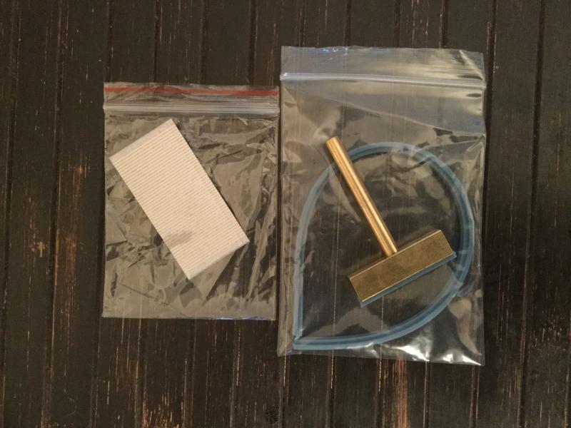

Possesseur d'une 525 tds (e34) de 1995, un grand merci à l'auteur de ce tuto qui m'a bien aidé à résoudre mon problème de compteur :prie:
Pour ceux que ca peut intéresser, j'ai procédé un tout petit peu différemment...
Je n'ai commandé que la nappe (Ebay) pour 3.5€ ! Et une ampoule à 3.5€ ! Total 7€ et une heure de temps...
Le lien Ebay : http://www.ebay.fr/itm/262349949237?_tr ... EBIDX%3AIT
Et le problème est réglé :banane:
Bonne journée à tous !

Finalement, j'ai dû tout recommencer !
Peu de temps après, le problème est revenu... Tout simplement parce que la nappe doit être Thermocollée.
Il faut acheter un outil en T qui s'adapte sur le fer à souder pour le pressage a chaud.
Depuis tout fonctionne ! :banane:
Merci encore pour ce tuto. :prie:
Bonne Année 2017 à tous... :content2:
Ps : Au cas où ça intéresse quelqu'un, il me reste un kit de réparation (Nappe + T )
