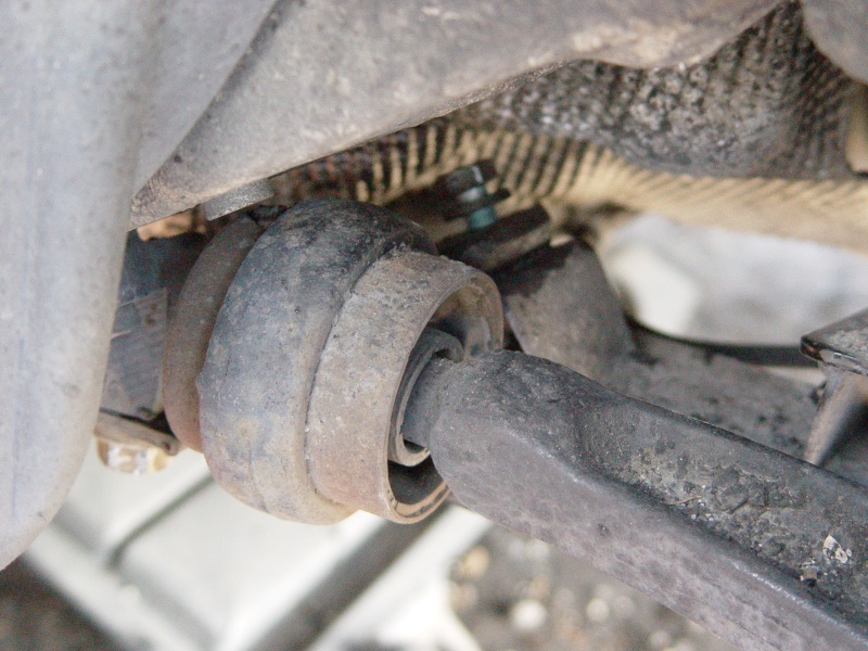

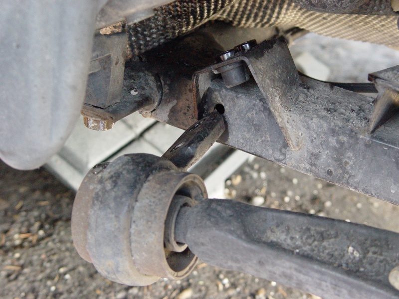

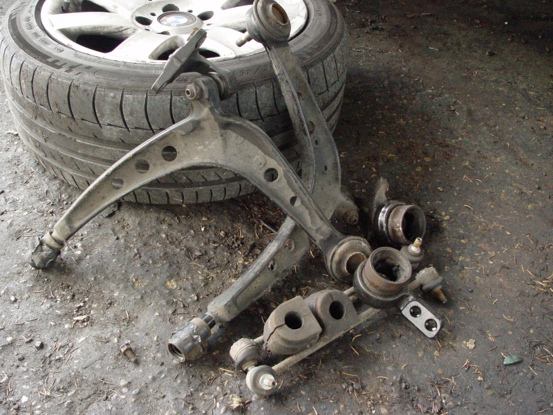

si vous voulez j'ai des photos pour la vidange de pont,séparateur d'huile,train avant xd etc...

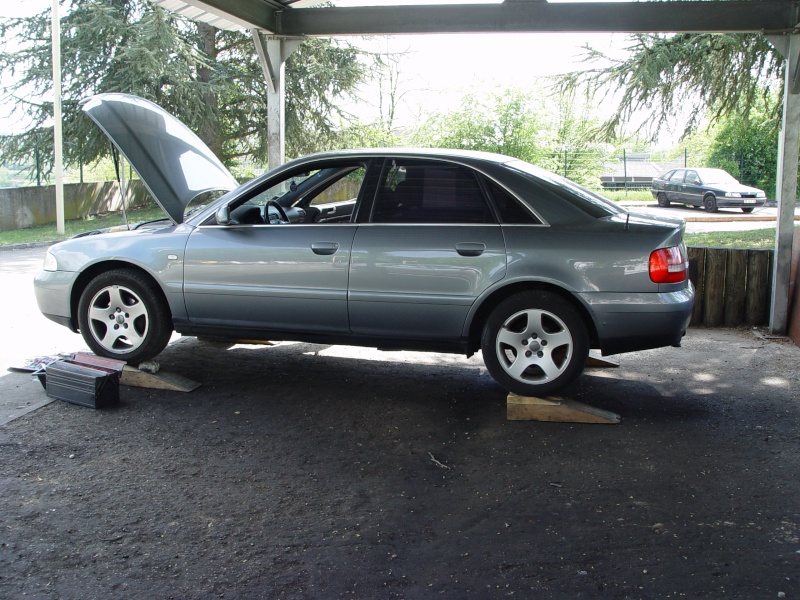

se soir aprés le boulot je vous met une photo de mes rampes pour faire la vidange ou pour rentré sous la voiture
(fait maison).
