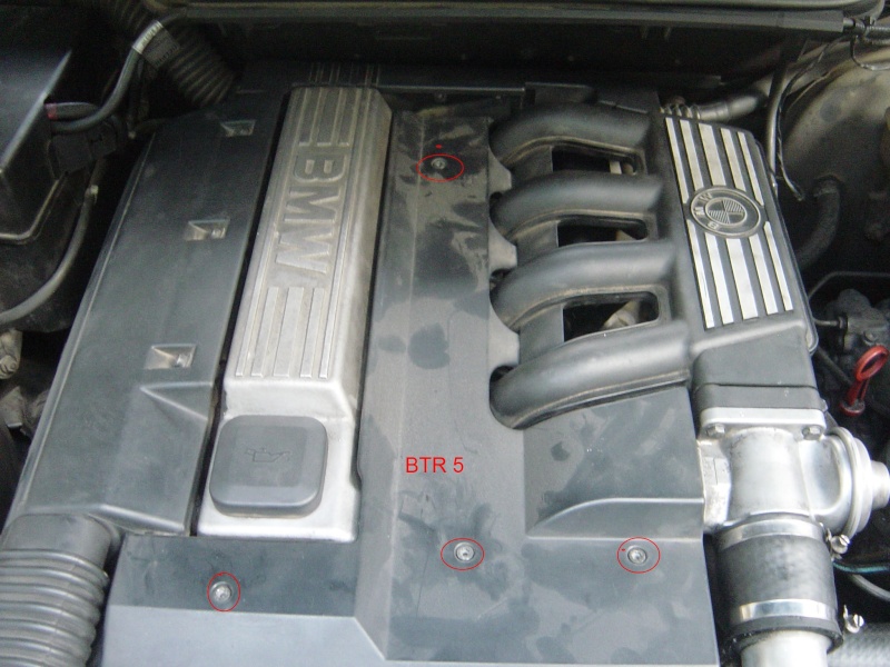

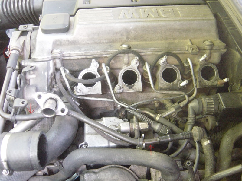

1/Déposer le cache injecteurs

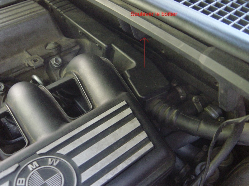

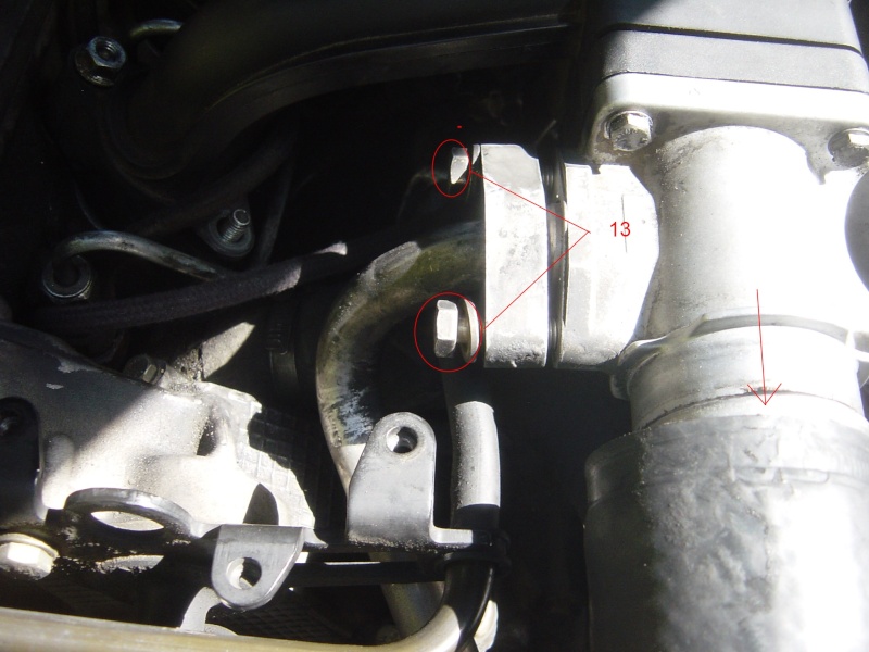

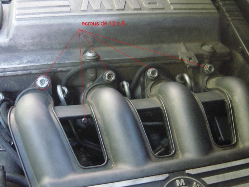

2/Déposer la pipe d’ADM, en retirant ces 8 écrous de 12,débrancher la vanne EGR.
Soulever le boitier électrique, pour pouvoir dégager la pipe

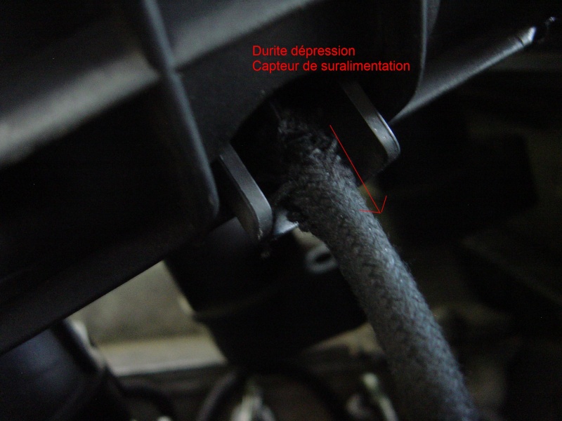

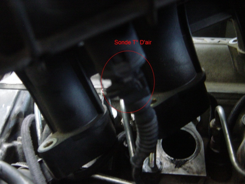

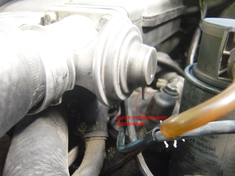

Débrancher la sonde de T° d’air ainsi que la durite du capteur de suralimentation.

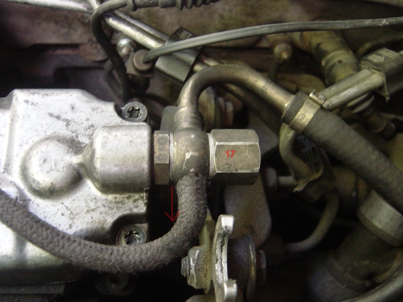

3/Débrancher la durite de la pompe à vide.
4/Débrancher le retour de gasoil.

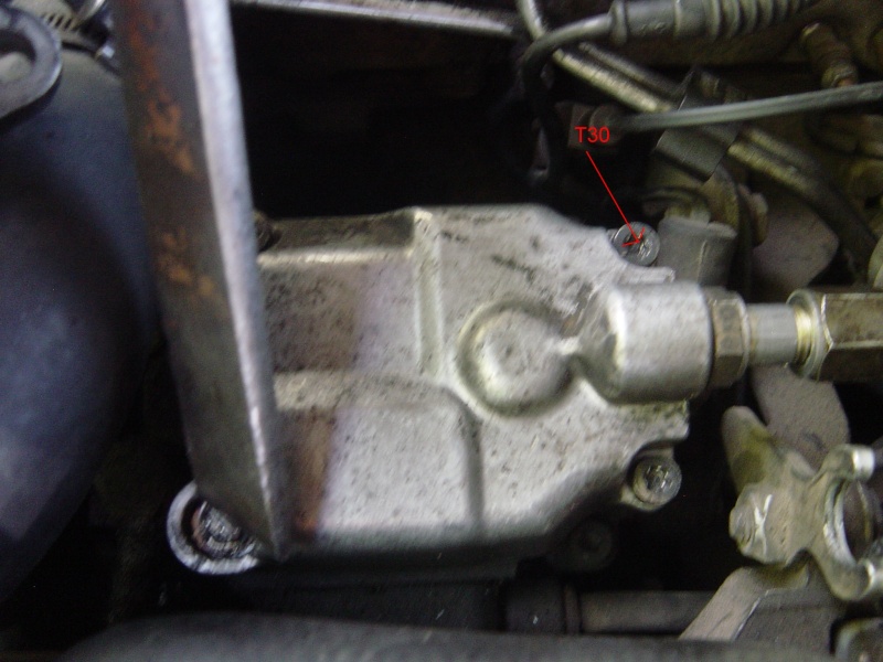

5/ Si vous n’avez pas la douille spéciale, opération (marteau burin)délicatement, je sais ce n’est pas très mécanique sur une pompe ,mais bon…………

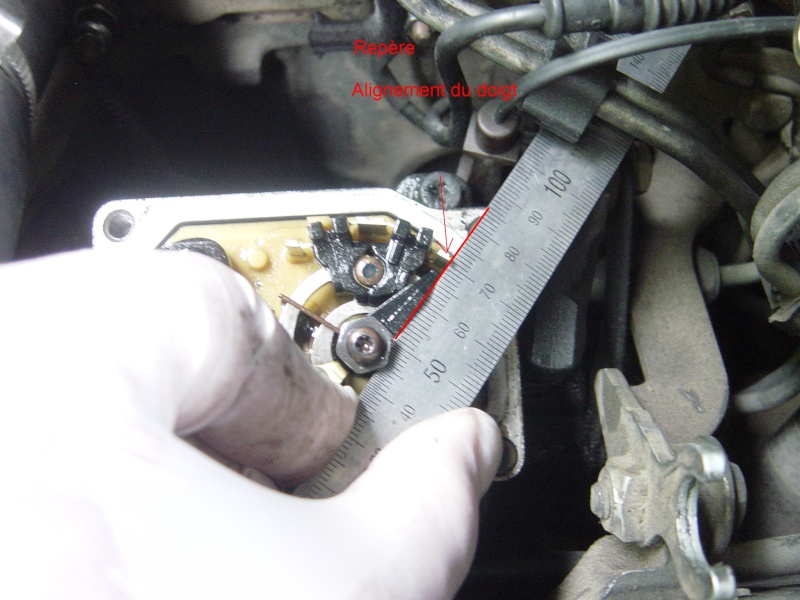

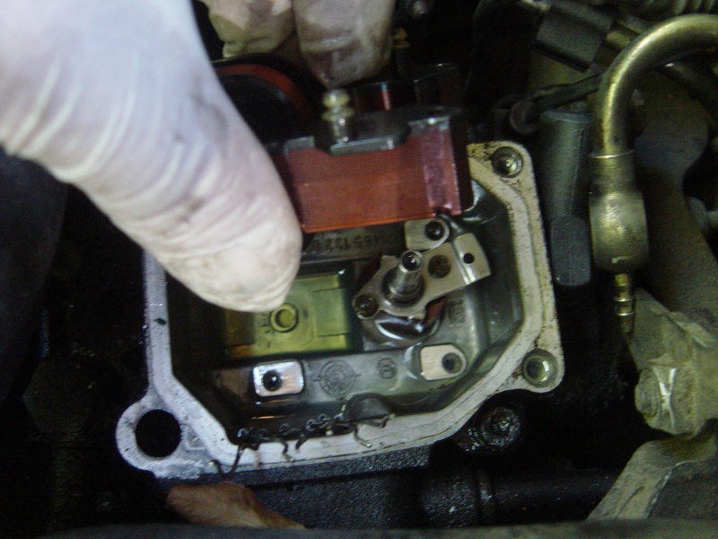

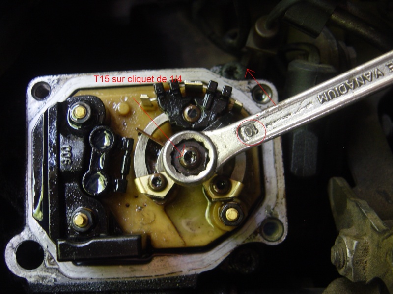

6/déposer le petit cache noir, ainsi que la vis central du doigt.
7/Repérer la position du doigt avant de le débloquer, débloquer celui-ci(serrage conique) avec une clé de 10,en exerçant une légère pression sur la gauche.

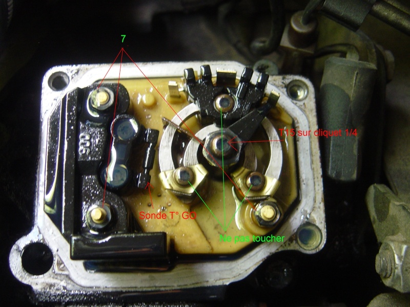

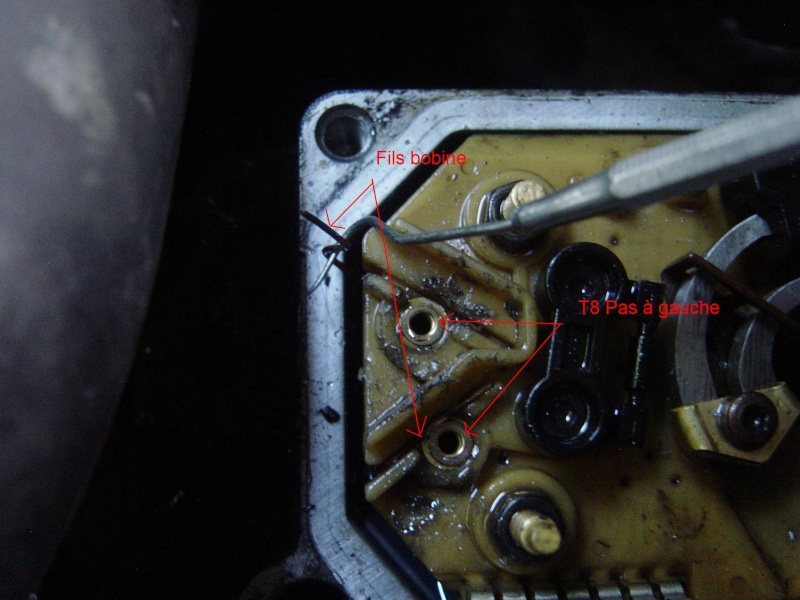

8/retirer les deux petite vis T8 de maintient des fils de bobine .
ATTENTION,SUR CE MODELE,ELLES ONT UN PAS A GAUCHE.

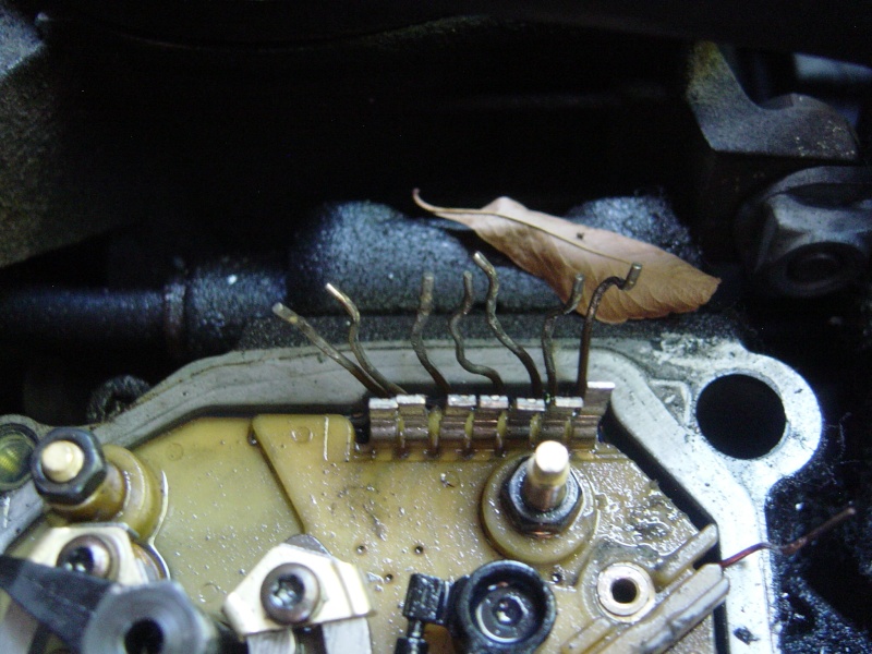

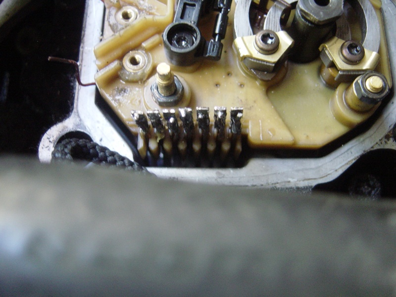

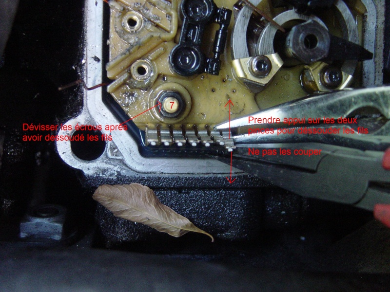

9/Dessouder les fils en prenant deux petites pinces,et en faisant appui l’une contre l’autre,écartant ainsi les fils jusqu’à ce que les soudures, ce sont que de simples petits points ,ils viennent facilement.
Avant remontage un petit redressage des fils s’imposera.

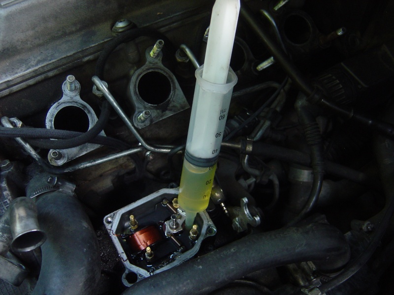

10/Ponctionner le gasoil à l’aide d’une seringue.

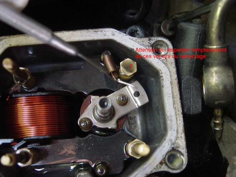

11/Déposer les petits ressorts, ainsi que les 4 vis de 7 de maintien de la bobine.
ATTENTION ELLES SONT DIFFERENTES ,RESPECTEZ LEUR EMPLACEMENT POUR LE REMONTAGE.
12/Retirer la bobine.
ATTENTION AU PETIT TROU AU FOND ,LORS DU NETTOYAGE , CAR IL COMMUNIQUE AVEC LA POMPE.

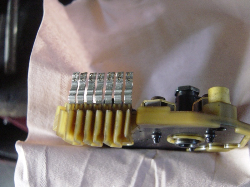

Une fois démonté,nettoyer toutes les pièces avec du GO propre,sécher à la soufflette.
Pour le remontage :

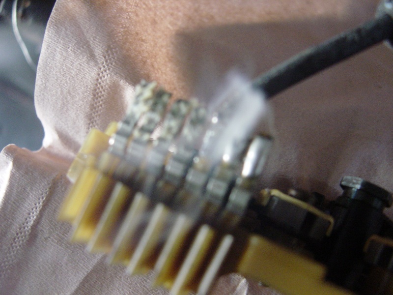

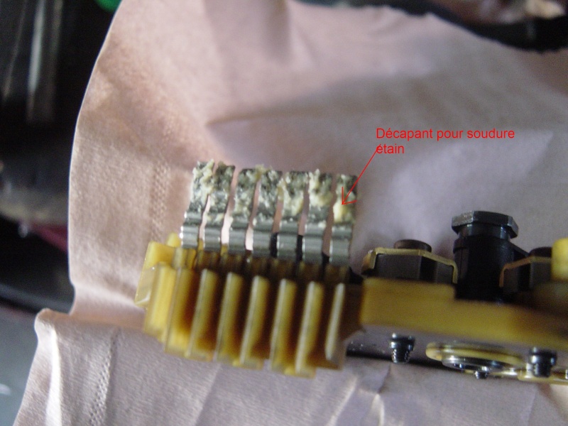

1/Une fois la platine déposée,profitez en pour redresser les lames.
2/ Déposer du décapant étain ,afin d avoir un meilleur étamage de l’étain ,ainsi qu’une meilleur soudure.
3/ Etamer les lames de contact, ainsi que les fils sur la pompe .
4/Repositionner la platine(après avoir remis tout le reste),
ATTENTION DE NE PAS CROISER LES FILS, ET QU’AUCUNE SOUDURE NE VIENNENT COLLER DEUX CONTACTS ENSEMBLE.

Après avoir terminé les soudures remettre le GO de la seringue.

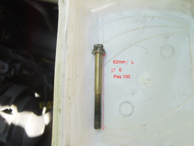

Cote pour le remplacement de la vis de la pompe en BTR.
