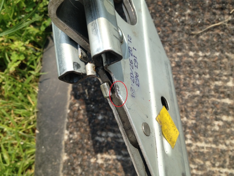

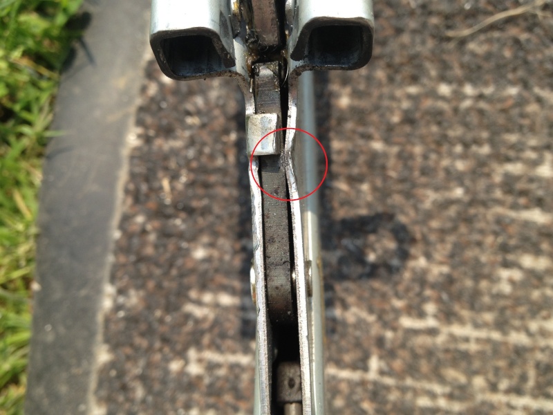

bonjour à tous.
suite a un problème de frein a main (le bouton de déverrouillage rester bloquer) j'ai du le changer : (
voici des photos du problème afin d'aider si d'autre on se problème car il suffit de redresser le pli.
en esperant que cela puisse aider et d'eviter l'achat inutile d'un autre levier.
