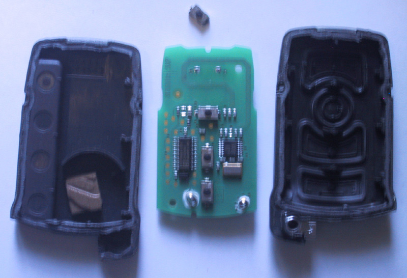

Très simple, tournevis dans le système de déverrouillage de la clé de secours ( j'ai cherché un moment), on écarte et l'on glisse une lame de couteau effilée, on fait doucement le tour sans trop forcer, et la miracle la petite boite en bakélite s'ouvre sans se rompre en morceaux

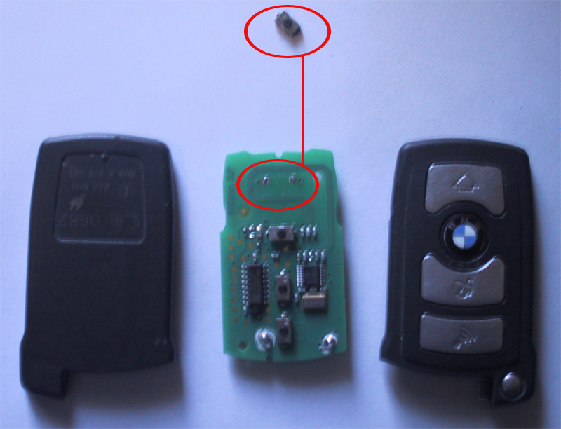

En fait c'est le petit inter d'ouverture qui est dessoudé
[/url]D'autres vues

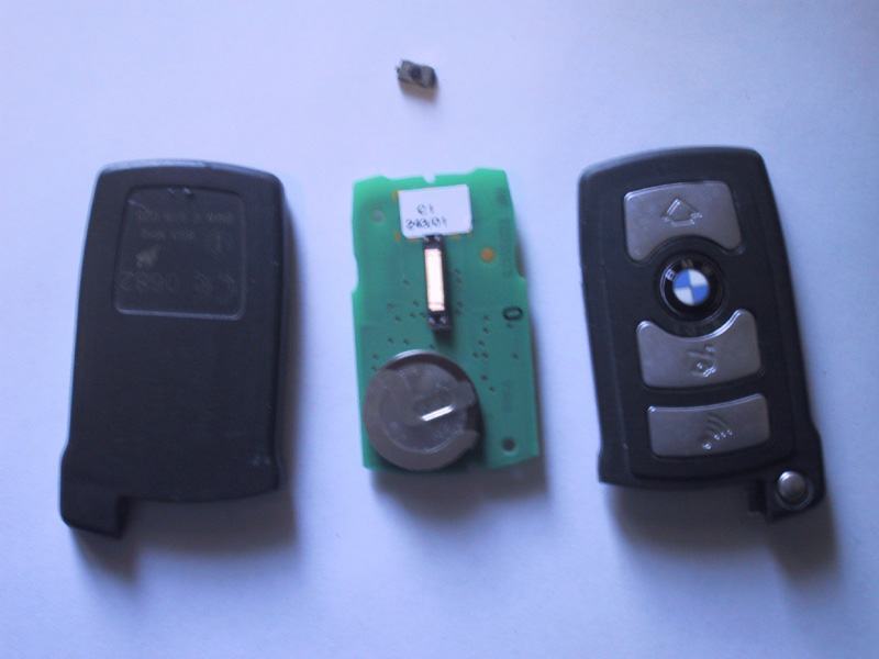

coté pile rechargeable
[/url]Intérieur boitier
[/url]Soudure et remontage après encollage du boitier
Résultat
