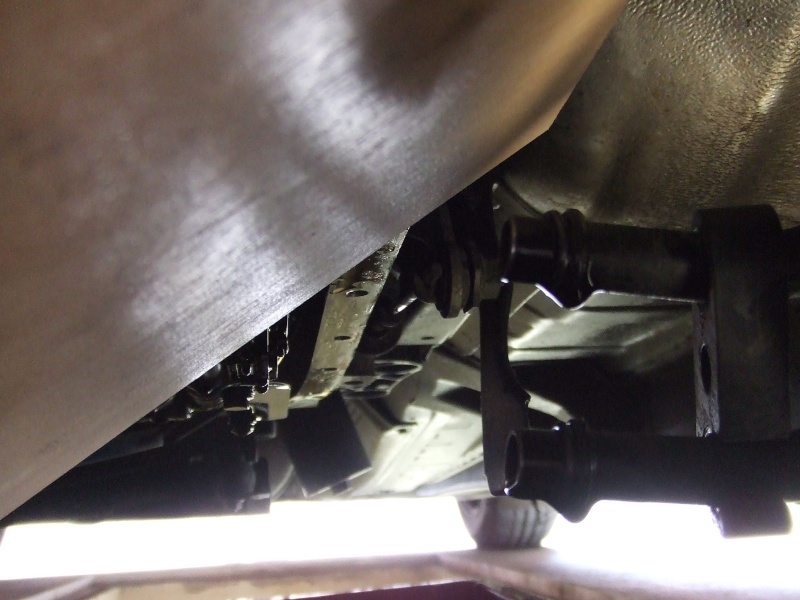

1) Mettre la voiture sous un pont, une fosse ou sur 4 chandelles (le véhicule doit être plan) après avoir fait tourner le moteur une dizaine de minute pour rendre l’huile plus fluide.

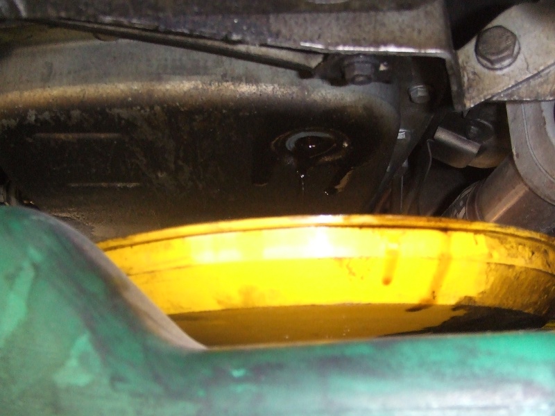

3) Dévisser le bouchon de vidange sur le carter de la boîte
4) Une fois l’huile écoulée démarrer le moteur 15 à 20 s (boite en position P) pour vider le maximum d’huile possible.

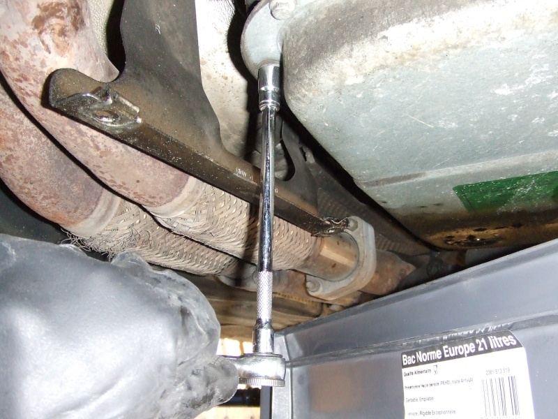

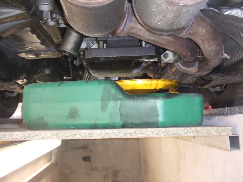

5) Déposer le carter de la BV en faisant attention de maintenir une position horizontale Basculement vers l'AR du carter par retrait des vis de l'AR vers l'AV, pour écouler les restes d'huile. Pour ma part j’ai mis un grand bac dans lequel l’huile a pu s’écouler et j’ai aussi pu y mettre la crépine. De ce fait j’ai pu travailler proprement.

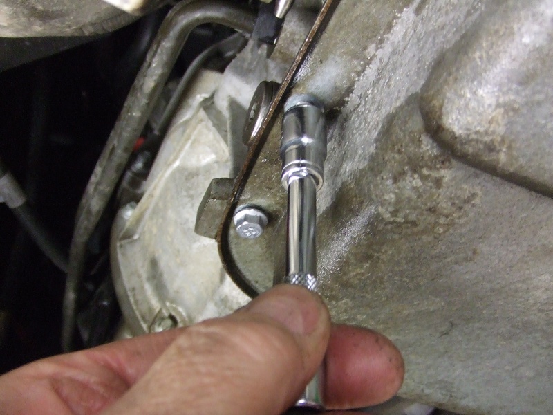

6) déposez la crépine filtre en la faisant descendre bien verticalement (ne pas utiliser d'outil pour faire levier, elle est emboitée et doit venir en forcant bien droit). Si la bague joint est restée sur le tube de crépine, c'est OK, si elle n'y est pas, elle est restée dans le puit. Il faudra alors la retirer en veillant à ne pas rayer ni endommager l'alésage (donc éviter les coups de tournevis à la sauvage).

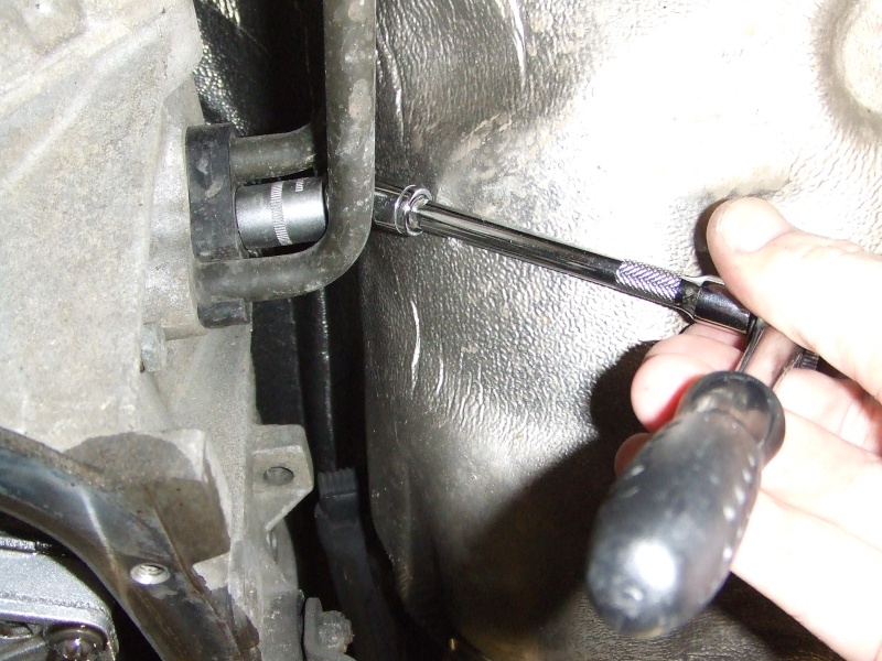

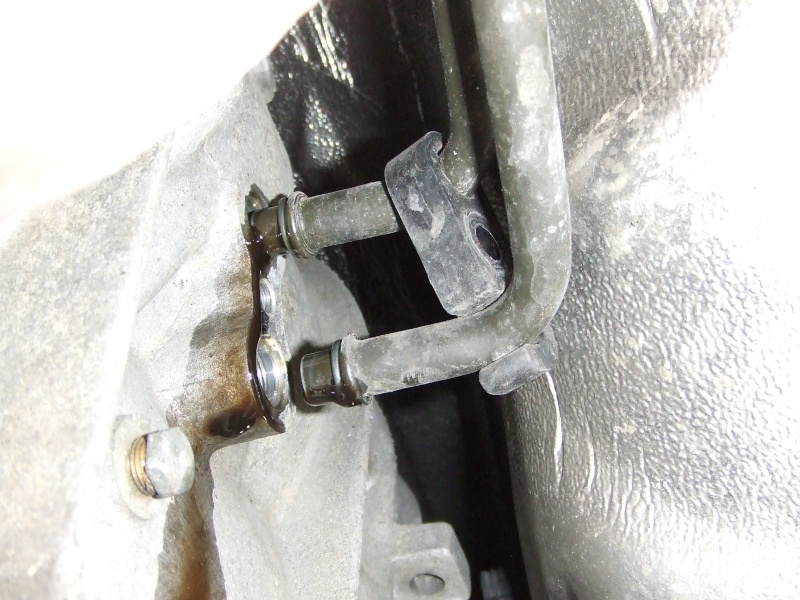

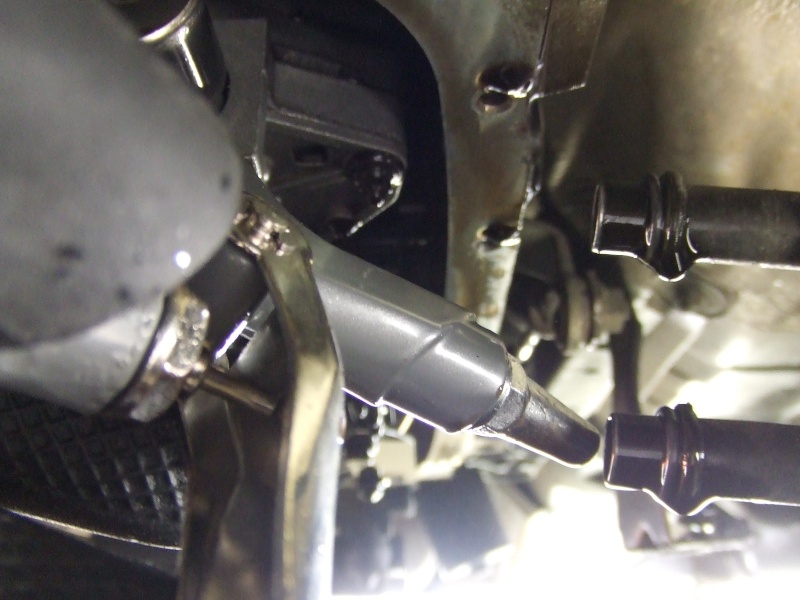

7) Sur la gauche de la boite, contre la caisse, déposer la vis hexa de 13 qui tient la platine plastique de fixation des tuyaux de refroidissement d'huile de boite, puis tirer délicatement les 2 tuyaux en AR en faisant attention de ne pas endommager ni perdre les 2 petits joints toriques, et les décaler délicatement vers le bas.
8) à l'aide d'une machine de nettoyage, ou d'une bombe de nettoyage presurisée pour boite auto, ou si vous n'avez ni l'un ni l'autre, à l'air comprimé, vider la circuit de refroidissement d'huile de boite en pressurisant par le tuyau du bas et laissant couler par celui du haut. Si vous utilisez une soufflette la pression va faire gicler l’huile. Mettez une petite planchette inclinée pour que l’huile soir dirigée vers le bac.

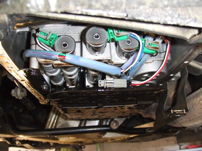

9) Nettoyer au dégraissant tout le corps de boite, les alésages, les électrovannes, les prises d'électrovannes, sans rien toucher ni démonter , l'idéal encore une fois si vous n'êtes pas équipé d’une bombe spéciale nettoyant pour BVA c'est la bombe de nettoyant frein que vous pouvez utiliser. Ne pas hésiter à asperger abondamment pour que tous les résidus soient chassés par écoulement. ne pas utiliser de chiffon ou de papier, laisser le dégraissant s'évaporer, puis un coup de soufflette, de loin, pour ne rien endommager. Ces boites sont ultra fragile, donc il faut être très soigneux.

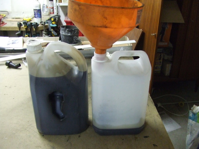

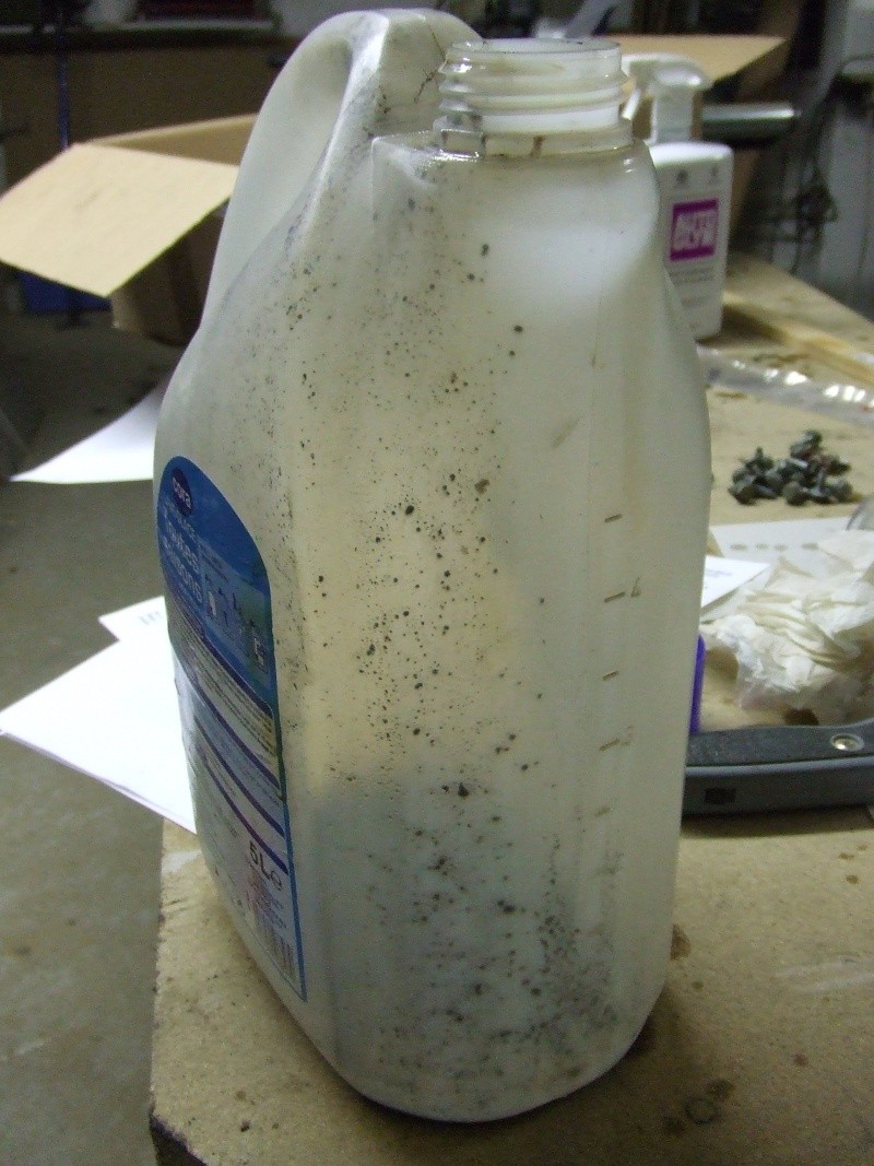

J’ai récupéré environ 6l d’huile
Une photo du bidon qui a contenu la vieille huile
Les petites particules de ferrodo indiquent le niveau de saleté de l’huile et surtout que cette huile chargée de particules de ferrodo à lubrifié la boite de vitesse..!!!!

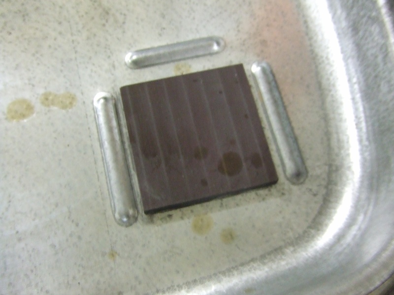

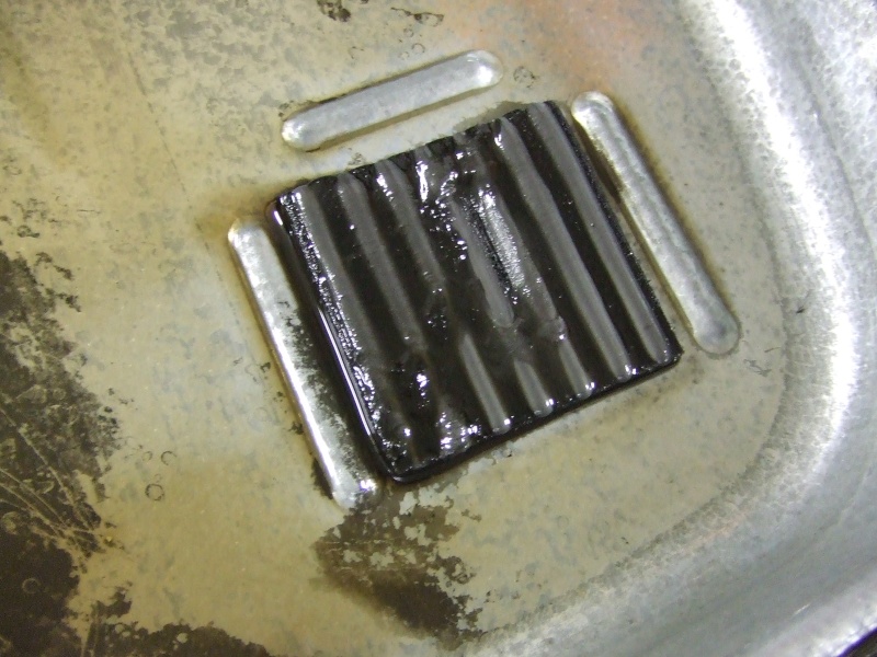

12) Nettoyer le carter d’huile avec un produit dégraissant type bombe pour nettoyage des freins (pas de diluant ni d’essence (sauf si crépine intégré au carter auquel cas changer le carter d’huile) en enlevant les particules fixées sur l’aimant. Retirez l'ancien joint de votre carter d'huile et placer le nouveau. Il se peut que si votre boîte a eu des coups de chaud, le joint soit collé au carter. N'employez un grattoir qu'avec parcimonie et très délicatement pour ne pas endommager le pan de joint. Je vous conseille de gratter le plus gros et de procéder avec un abrasif grain très fin 240 pour finir de rendre le pan de joint propre.
On voit que l’aimant est bien chargé (2 mm environ)
Après nettoyage

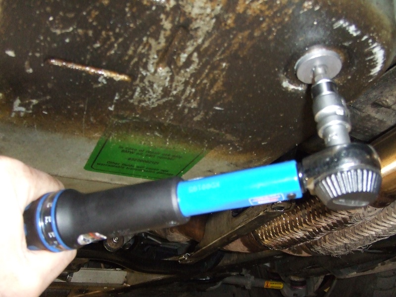

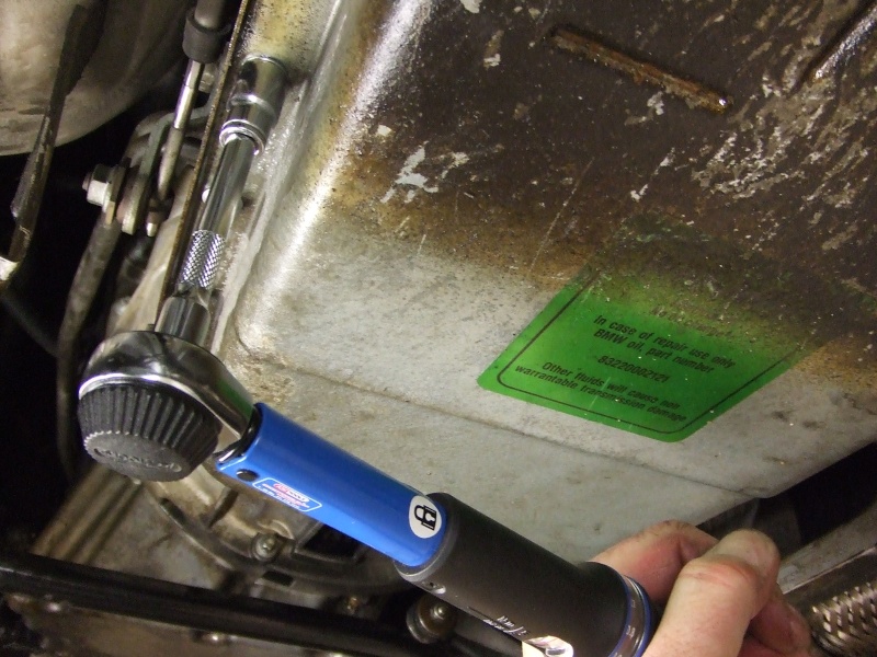

14) Respectez l’ordre et le couple de serrage (10 Nm).
[img]Image[/url][/img]
15) Ne pas oublier de mettre le nouveau joint du bouchon de vidange en respectant le couple de serrage (18 Nm).

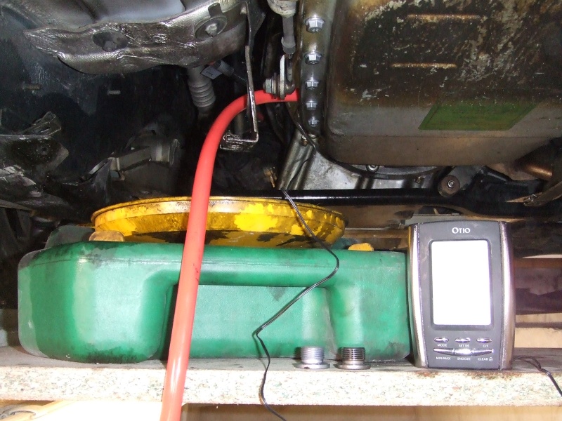

3) Mettre un tuyau de remplissage dans l'orifice de remplissage avec une sonde de température extérieur pour surveiller la température de l'huile. Il faut que vous placiez un récipient récupérateur d'huile pour le cas où de l'huile ressortirait de la boîte.

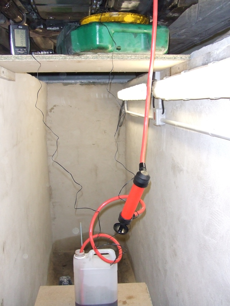

4) Il est intéressant d’utiliser une pompe de transvasement (env 15€ en centre auto) plutôt qu’une seringue. Fixez avec de l’adhésif d’électricien une tige filetée sur le tuyau qui va dans le bidon sinon vous allez galérer…..(j’ai galéré avant de faire ce système)
5) Préparez vos bidons d'huile neuve et remplissez un bidon de 5l propre avec 5l d’huile car avec la pompe de transvasement cela est bien plus pratique. Mettez votre bouchon de remplissage avec son joint neuf ainsi que l’ancien et l'outil adéquat pour le visser car à partir du moment où votre moteur tournera, tout peux* aller très vite vu que la température ne doit pas être supérieure à 50° pour le niveau et que l'huile de BVA, brassée en permanence par le convertisseur de couple chauffe assez vite.
Avant de démarrer le moteur (levier de vitesse en position P), verser de l'huile pour remplir votre carter d'huile jusqu’à débordement.

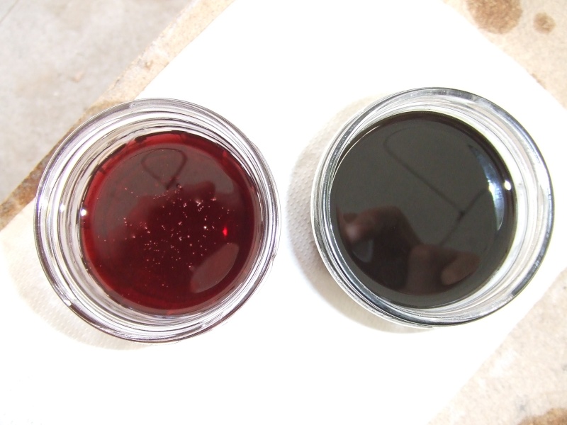

La douceur des changements de rapport doit être assez notable en comparaison d'avant votre vidange. C’est en tous cas ce que j’ai clairement ressenti après la vidange. Si tel n'est pas le cas, votre niveau d'huile doit être incorrect. Ne roulez pas ainsi en vous disant que les rapports passent quand même et que l'huile est neuve, car vous risqueriez d'endommager votre boîte qui allait bien auparavant. Il faut donc que vous refassiez rapidement votre niveau.
Je n’ai pas besoin de vous préciser de quel coté est la nouvelle huile…. !!!! Dans mon cas j’ai fait cette vidange à 225 000 km et auparavant elle n’a jamais été faite….
Selon BMW l’huile de cette BV serait garantie à vie…. Probablement que BMW estime que la durée de vie d’une BMW se situait entre 200 et 250 000 km…..Le fabriquant de la BV préconise une vidange tous les 60 000 km….Pour ma part constatant la couleur de l’huile et la quantité de limaille de ferrodo je pense que pour être tranquille il faut la faire entre 60 et 150 000 km au maximum. Du fait de la quantité de limaille de ferrodo et que je n’ai pu changer que 6,5 l sur les 9 litres que contient la BV je vais refaire une simple vidange sans changement de crépine dans 1000 à 2000 km.
