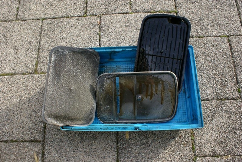

peux tu m'expliquer ou ce trouve cette étiquette, car j'ai la voiture sur chandelle....accès par dessous pas trop évident...

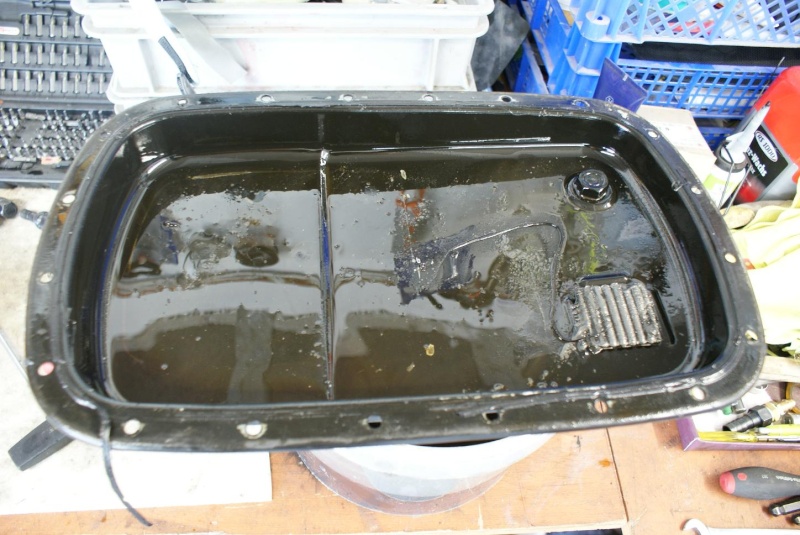

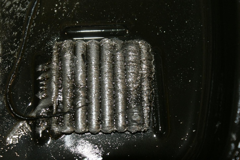

pour une A5S 390R il te faut 8.4 l de la texaco etl 7045 E, tu peut en trouver dans certaines concessions BMW à 8 € TTC le litre au détail si ils sont sympa (amène un bidon car ils ont des fûts de 20 litres).
pour le remplissage :
passe bien toutes les vitesses avant ar et en manuel pour remplir tous les circuits. ensuite vérifie le niveau quand l'huile atteins les 30-à 50 °
La limaille au fond du carter n'est pas trop bon signe mais bon...
je te conseil aussi de refaire une seconde fois la vidange après 500 - 1000 km
