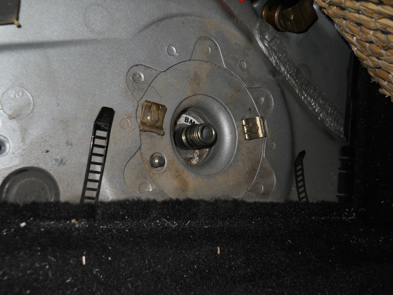

-On arrive à ça :
Ensuite :

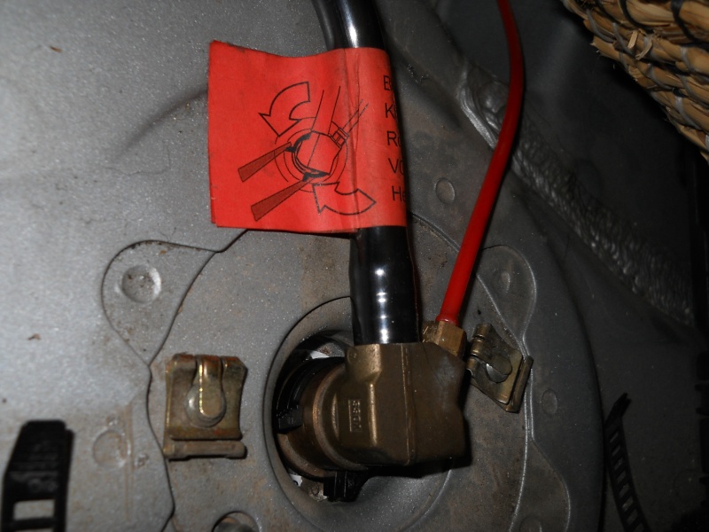

- Prendre une pince à becs et pincer le clips plastique noir comme indiqué sur l'étiquette.
- L'air comprimé contenu dans le réservoir fait sauter le tuyau et dégonfle le coussin. Attention quand même à ne pas être trop près (ça saute à 10cm)
- Si la voiture n'est pas sur cales elle s'affaisse brusquement du côté libéré. Et si la batterie n'est pas débranchée le compresseur se met à tourner tout le temps.
- Attention à ne pas perdre le clips plastique noir car il ne se détaille pas...et l'ensemble tuyau coûte 70€ !
Voici donc ce que l'on voit maintenant :
- Retirer les 2 clips qui maintiennent la partie supérieure du coussin.

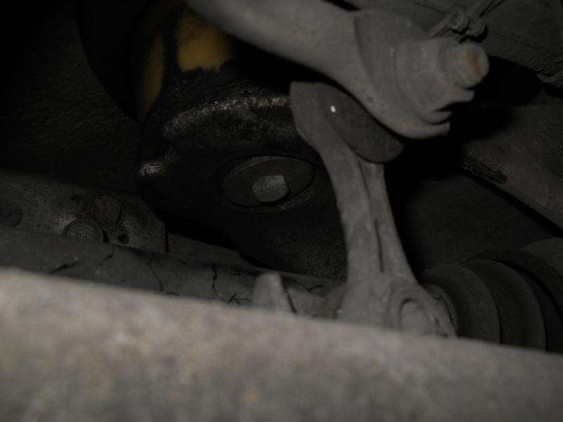

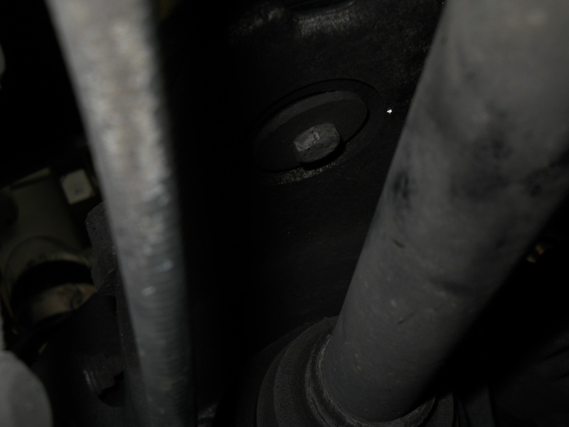

- Repérer l'écrou de maintien inférieur du coussin, vis M6 avec tête H de 13.
-Attention car il est très près du demi-arbre de transmission . voici la vue sous un autre angle :
-Dévisser la vis avec une clé plate de 13. Le mieux est une clé à œil à cliquet.

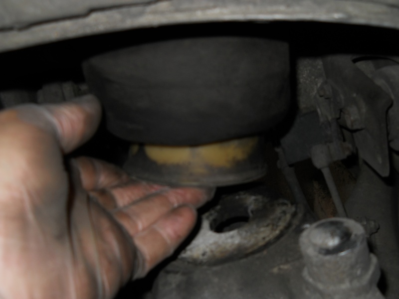

-Le coussin est maintenant libre de toute attache. Le comprimer à la main pour faire diminuer sa hauteur :
-Tourner le coussin en sens antihoraire et le retirer par l'avant.
