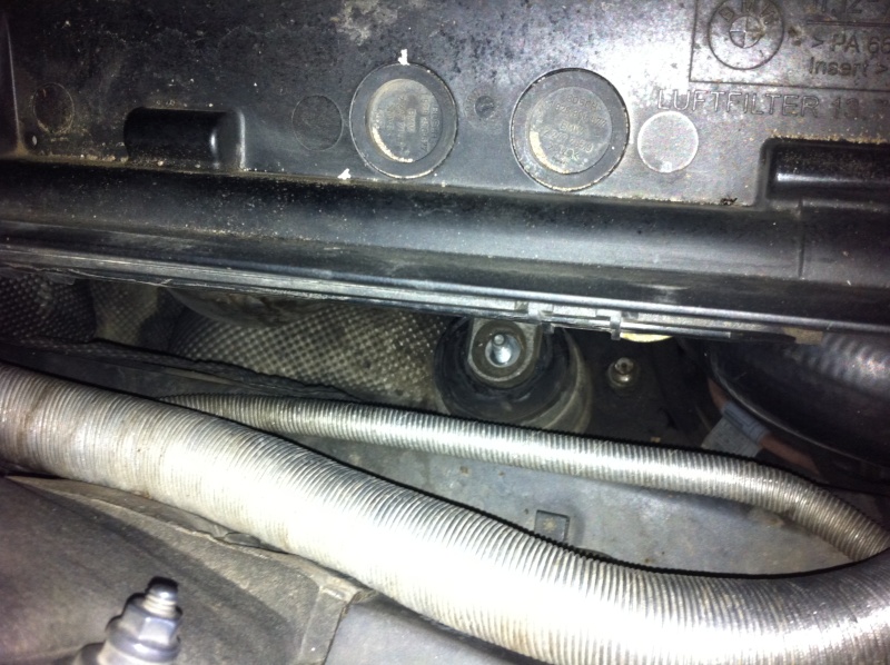

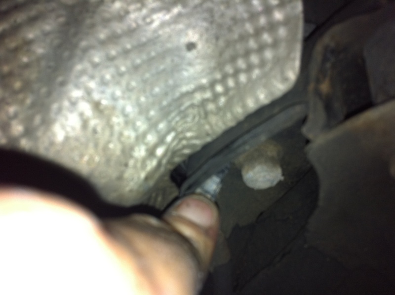

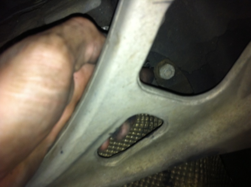

[il faut maintenant dévisser les 4 visses M10 " clé de 16 à 6 pans des supports moteur mais en prenant soin de bien retirer les embouts" fragiles" et durites de dépression avant de dévissé le bas.

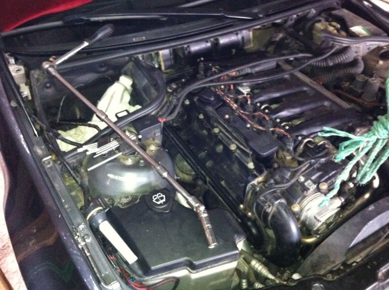

Pour dévisser ceux du haut j'ai utilisé des rallonges à cliquet et une rallonge à rotule pour pouvoir bien prendre les boulons, car la position des supports ne permet pas d'utiliser une clé droite.

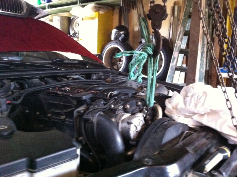

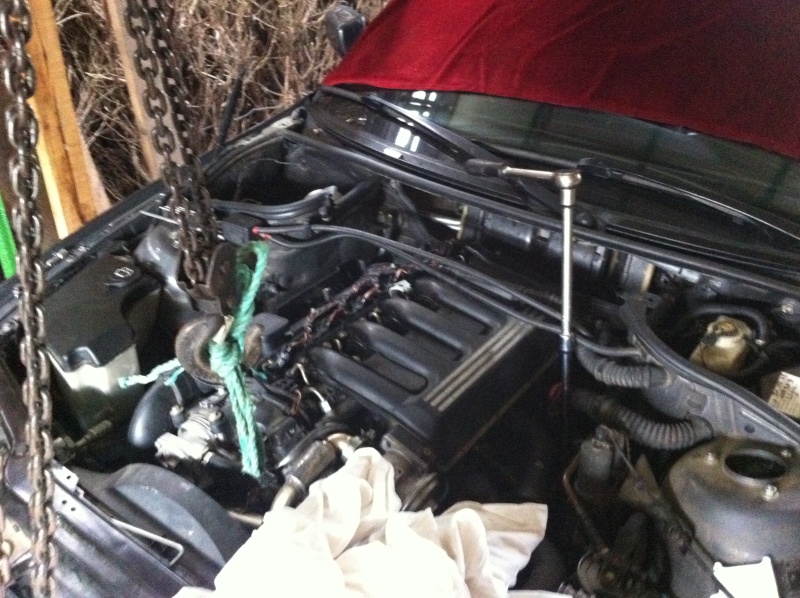

perso j'ai enlevé le capot de la voiture pour laisser place à mon palan pour lever le moteur de l'avant. Si vous faites de même, repérez bien la position des boulons de fixation capot moteur et enlevez les durites lave glace et faisceaux réchauffeur de gicleur (si vous en êtes équipés).
une fois arrivé là, ont peut lever le moteur tranquillement jusque les supports moteur se libèrent (soient soulagés du poid du moteur) en veillant bien que rien ne touche et ne casse coté hélice de visco ou du coté habitacle.
Pour moi tout c'est très bien déroulé en levant environs de 10 cm

Avant de serrer les visses M10 du bas, descendre un peu le moteur de façon à ce que les tiges filetées se présentent bien pour la descente finale.
une fois le moteur repositionné correctement vous pouvez serrer les visses M10 des supports au couple de 49 Nm
