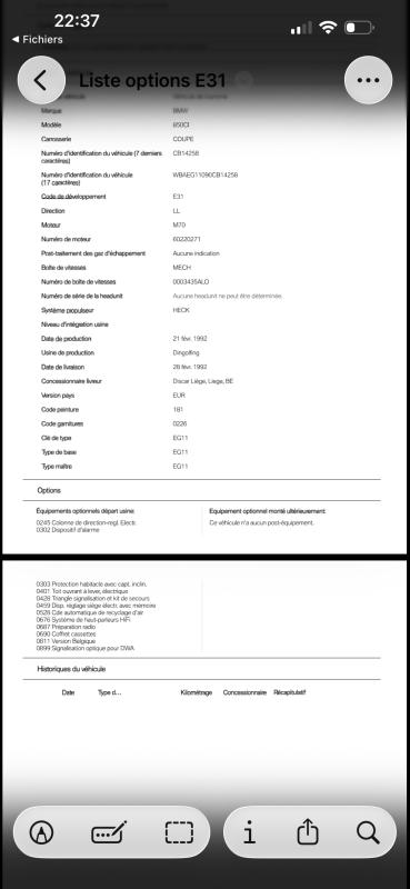

sur ta voiture il y a une alarme DWA qui sert d'antidémarrage, ou une DWA1 avec un clip (format clé USB) à mettre en face d'une borne fixe sur leTDB?????
Dans les deux cas, je la pense hors de cause, mais.....toujours bon de savoir!
peux tu faire une photo de la prise de DME ôur voir ce qui empêche de démonter le capot de prise
dans ton cas, ce serait vraiment un avantage
accès par l'arrière même moteur en marche ou contact mis
couleur de fils
comparaison facile et immédiate (entre les deux prises)

Message par Kevin850i »
Pas de clip sur la console centrale. Ci joint la liste d’option de la voiture en espérant que ça taiguille mais effectivement je pense ce système d’alarme hors de cause sinon il n’y aurais pas de 12V au dme Image

Kevin850i a écrit : mar. 17 mars 2026 23:37 Pas de clip sur la console centrale. Ci joint la liste d’option de la voiture en espérant que ça taiguille mais effectivement je pense ce système d’alarme hors de cause sinon il n’y aurais pas de 12V aux dme
Ces anciens systèmes d'alarme sont beaucoup moins performants que les EWS3 avec transpondeur
surtout soit l'injection, soit l'allumage serait coupé voir les deux
pour les deux rangées
de fait; elle ne démarrerait plus
