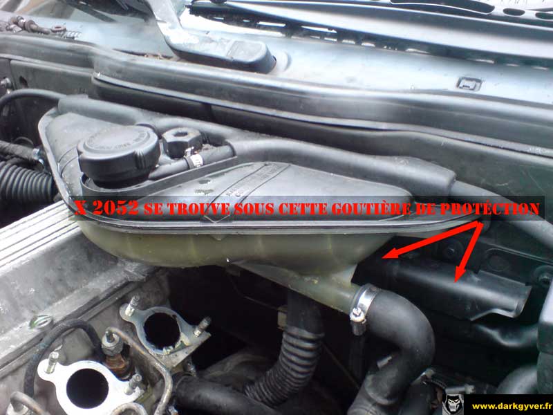

puis un peu plus loin, elle arrive sur un paquet de dérivation X2052 (A mon avis ton prob est là!)
En fait ce sont 6 fils reliés ensemble tous sont de couleur brun/vert (sauf peut être un fil qui pourrait être jaune))

je cherche la localisation exacte de X2052, mais à vue de nez elle se trouve dans le paquet de fils qui contournent le moteur et passent sous le bocal LDR (ces fils sont tous scotschés ensemble pour être protégés.)
Les point de dérivation sont en général des expèces de petites "capotes en plastique" jaunes (mais parfois d'autre couleur, qui recouvrent/proègent un point recoupement de fils tous soudés ensemble!

si sa peut aidé quelqu'un, j'ai dépouillé le faisceau de l'épave que j'ai en rab, les fils sont gainé ensemble du capteur PMH jusque à la prise DDE, et c'est la que le fils jaune et raccordé à d'autre.
de manière plus globale, les fils venant du moteur, rejoingne biens ceux des prises (diag et autre)
sous le bocal de ldr, mais aucun raccord electrique jusque à la DDE, ils se rejoigne juste dans le gainage, c'est tout.)
lol, bon ben après avoir écrit sa, je viens de trouver à l'instant ou il est bêtement couper !! le fils jaune vien de sortir tout seul de la prise de capteur pmh, j'ai mesurer le fils lui même, il est bon !

vers la prise diag, il y a des fils brun/orange qui vont sur le pin 19....brice40516 a écrit :re ;
le raccord dont nous parlions, à 6 fils, en comporte en fait 8 : ?????????????????
POINT X2052 du plan page 4
-jaune------------------- capteur PMH == OK
-beige------------------- capteur PMH blindage == OK
-beige------------------- injecteur pilote blindage == OK
-3marron/vert(petit)---partent vers prise diag ????????????????????
-marron/vert (gros)---- borne 13 DDE == OK
-marron/vert (gros)
qui va vers ---- regroupe 3 petit fils marron/vert dans le boitier electrique le long du moteur == OK
(un pour l'actuateur pin6, un pour la sonde de pression de suralimentation, un pour la sonde de T sur la culasse) == CECI est le point de regroupement X2053 du plan
