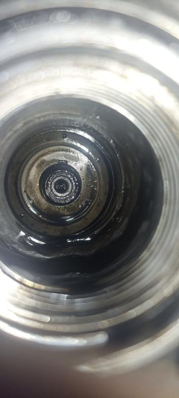

Donc on a vérifié
Calage volent moteur AAC ok
Clavette de pompe en place dans son logement
:main:Image
:main:
