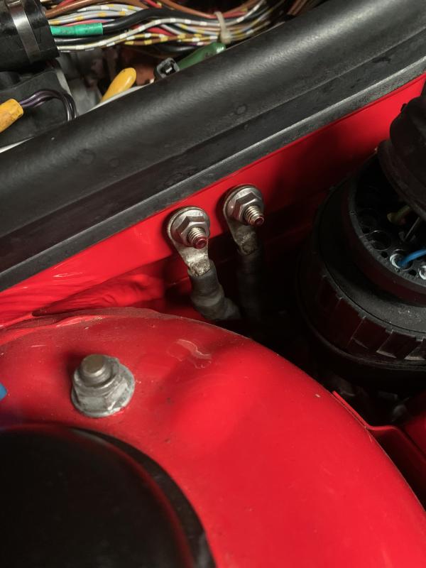

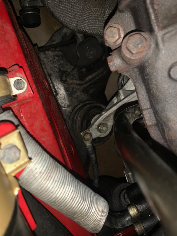

alors pour la tresse de masse moteur, elle est en bon état, j'avais meme rajouter un cable de démarrage sur le moteur jusque sur la borne moins a coté de l'amortisseur gauche.: pas de changement!
de plus le demarreur ne tournerait pas aussi bien je pense. tu as vu les videos??``

pour les masses, je ne penses pas en avoir oublié, il n'y en a pas tant que ça dans le compartiment
j'ai la grosse en bas a droite, du support moteur au longeron
les 2 plus petites qui alimentent toute injection sur la tole des boitiers electroniques.
