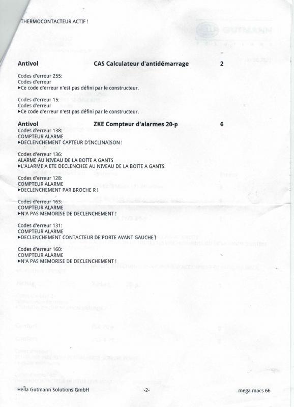

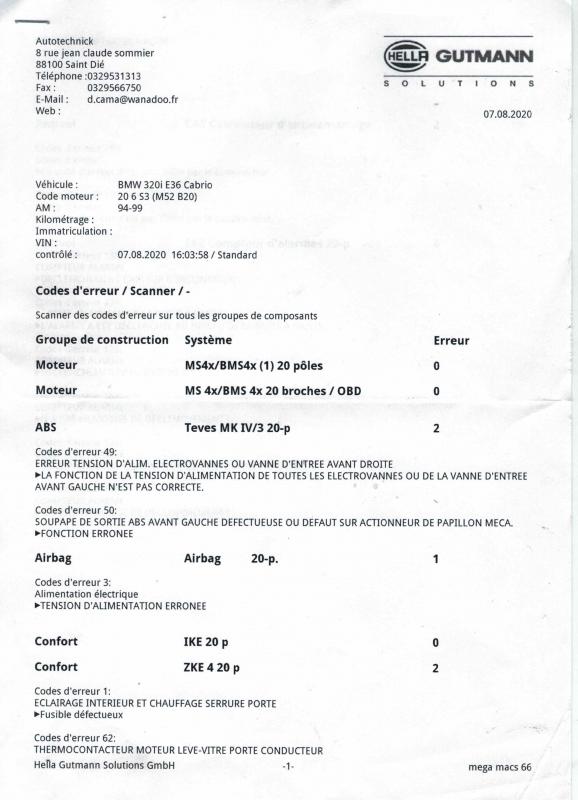

- Messages : 85974
RE;
je pense que l'on tourne en rond!
en fait, faut passer par la valise pour voir si un capteur est encore en défaut, ou le module....
de réparateurs, je n'en connais pas!
cherche qui peut la passer à la valise!

- Messages : 85974
RE;
ça te fait une belle jambe!
il a tout testé, sauf le CVM.... (Cabrio Verdeck Modul).....
en gros il a diagnostiqué/contrôlé les dents, intestins, foie, et j'en passe!............. quand tu as mal aux chevilles!

ok je vais lui demandé de faire un nouveau diag est ce possible de contrôler uniquement le VCM ? d’après toi
