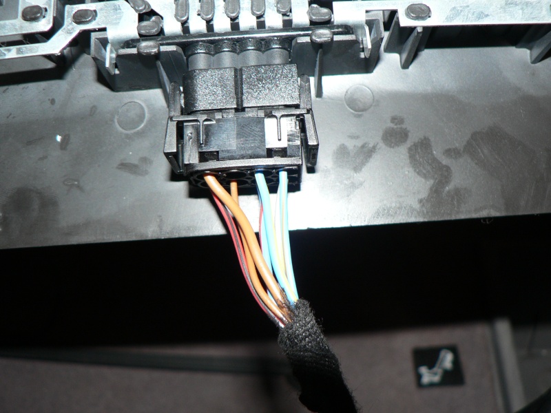

je viens de regarder, et pas de fils arrivant directement sur la lumière du coffre, l'ampoule est directement sur la platine avec les autres ampoules des feux arrières

Tu veux dire les fils arrivant à la platine du coffre???DarkGyver a écrit :Re;
Fil rouge/blanc pin 4 de prise de porte ampoule
et
fil brun/blanc pin 3 de porte ampoule
Mesure pin 4 et masse , et pin 3 et masse?????
- Messages : 85974
RE;
Oui tu devrais trouver ces couleurs de fils sur la platine de coffre!
Est ce le cas?
Es tu certain de ne pas avoir de fil pin 14????
Tu n'aurais pas compté à l'envers???
Même les autres valeurs me paraissent bizarres!
Voir ici pour numérotation!
https://www.darkgyver.fr/reparation-BMW ... oches.html
Est ce le cas?
mykimax60
- Messages : 82
- Inscription : lun. 26 avr. 2010 01:00
- Remarque : 3dps
- Avertissements : 2
- Niveau Technique Automobile : Novice
- VIN 1 :
- Véhicule 1 :
- Localisation : Oise
pour le pin 14, il n'y a pas de fil du tt.
Pour les fils du coffre, pas de couleurs creespondante à celles que tu m'a donné.

- Messages : 85974
Tu veux dire le rouge/noir!
- Messages : 85974
Est ec que ce sont les lumières d'origine????
