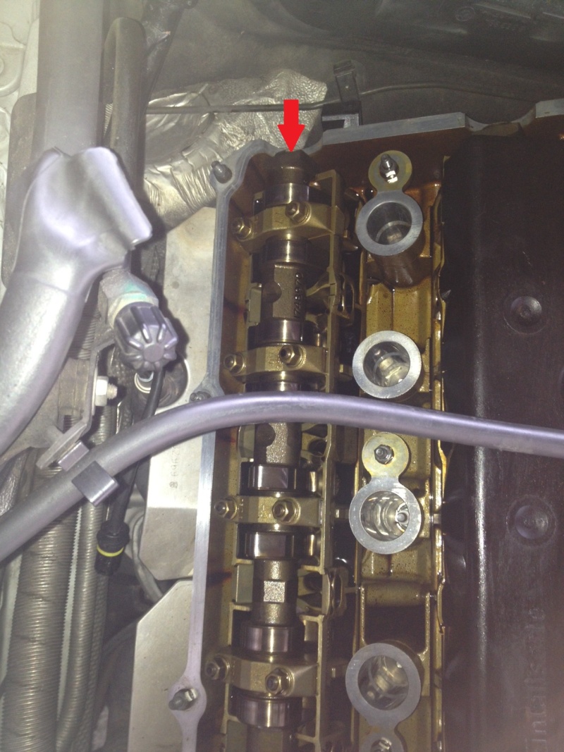

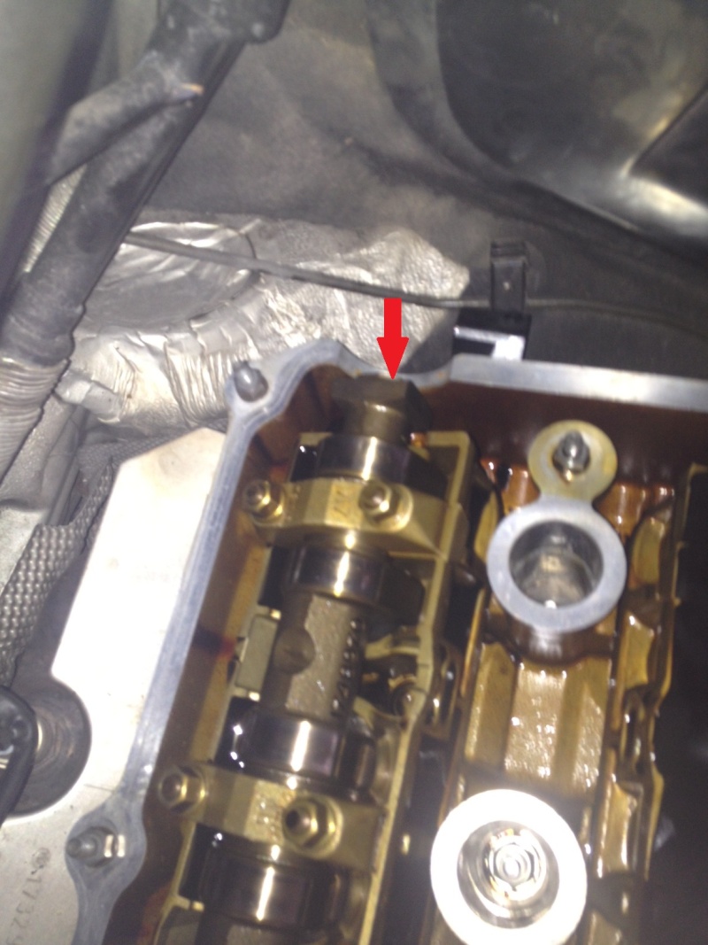

Merci bien, j'ai vraiment du mal à comprendre ce qui ets normal ou pas, il faudrait vraiment que je me penche sur un schéma de fonctionnement pour comprendre un peu mieux tout ça.
Je suis en plein démontage et comme d'habitude je me pose des questions :gr:

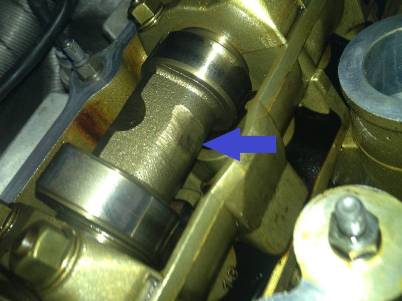

L'usure visible un peu partout  sur les axes ets elle normale ? ( 230 000kms) fleche bleue
Une pièce noire semblait sortir de l'axe ( flèche rouge) je l'ai repoussé du doigts et depuis impossible de la faire ressortir. Au toucher la pièce de l'autre axe ne semble pas etre faite pareille
J'essaie de trouver ça sur real oem.

https://www.realoem.com/bmw/showparts.d ... g=11&fg=15
Je pense que c'ets la pièce 21 que j'ai repoussé, et qu'il doit manquer la pièce 22 sur l'autre axe car ce que je ressens au doigt est très différent de l'un à l'autre et semble correspondre à une vis.

ceci
ne sont pas des traces d'ure.
ce sont des traces d'usinage de fin de fabrication!
une fois toutes les partei en frottement usinées de manière très précises et définitives, ils passent la pièce dans une "équilibreuse" (un peu comme les pneus!
Au lieu d'ajouter des poids, ils enlèvent de la matière à des endroits qui sont moins "importants" et qui ne gêneront en rien le fonctionnement final.
je lis la suite!
par contre, pour ta pièce noire.... :scratch:
je ne la trouve pas!
https://www.realoem.com/bmw/showparts.d ... g=11&fg=25
il y a bien les pièces 21 et 22
mais cela ne correspond pas vraiment à ta description....
très bizarre ton affaire!
je cherche encore!

Merci pour tout ! Je n'aurais jamais pensé à l'équilibrage !
La pièce noire est peut être d une autre couleur je me dis qu'elle était peut être simplement pleine d'huile et comme un idiot j ai appuyé dessus direct quand je l'ai vu....
J'ai essaye de la ressortir et impossible. Ce n'est pas une vis car l'aimant ne reagissait pas ( alors que dans l'autre axe l'aimant est attiré).
J'ai pu trouver un embout qui semblait aller dedans mais que je tourne pour visser ou dévisser la pièce ne semblait pas bouger ( ni sortir ni s enfoncer).
Et a la pince a bec ( seule façon vu que c'est a l'aveugle) impossible d'accrocher et ressortir la piece.
Je pencherais bien pour la piece 21 mais sans grande conviction et dans ce cas la comment SZ fait il qu elle se baladait comme ça ! Je n'aurais pas du refermer....

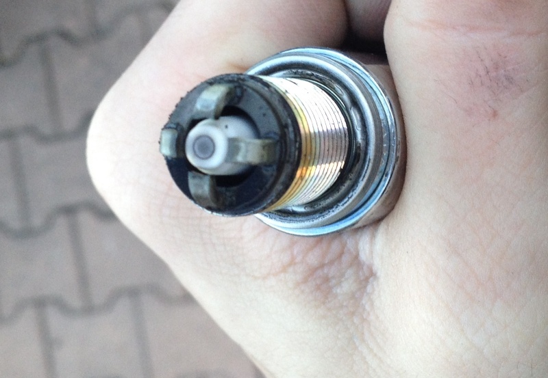

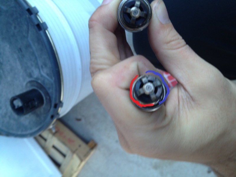

J'ai démonté les bougies, elles ont 1000 bornes, mais la céramique semble avoir quasiment la même tete très pale que les anciennes à 50 000kms !!!
Sinon on voit sur les photos que les 2 premières bougies ont un phénomène bizarre !
Elles sont noires sur un demi cercle et nickel sur l'autre ! ( illustré par le demi cercle bleu et rouge), les autres bougies sont homogènes.
Du coup dans le doute j'ai inversé les bobines 1 et 4 et laissé la bobine 2 sur la bougie 2 pour voir si ça vient des bobines.
comparaison bougies 1 et 4
bougie 1 ( et pareil pour la 2)
On voit pas aussi bien la différence qu'en vrai mais on note le dépot qu'il y a sur la moitié du cercle et pas sur l'autre...
Qu'en penses tu ?
