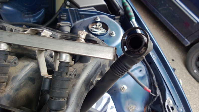

Salut les gars!!!

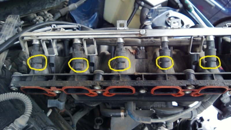

Voilà j'ai commencé les travaux mais je bloque sur une manip:
Comment déconnecter la réglette chromé car il ne reste plus qu'elle qui retient le collecteur d'admission .
De peur de forcer et défaire incorrectement je préfère m'adresser à vous.

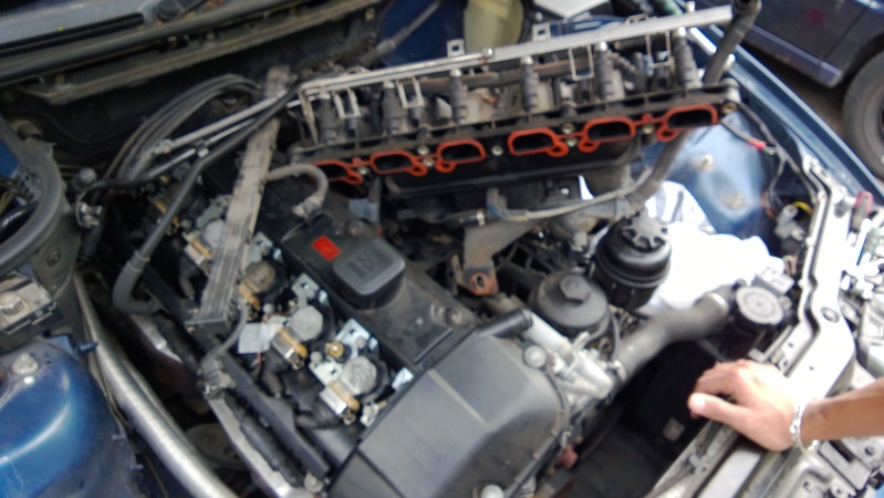

Autrement voici quelques photos de l'avancement.
[img]
[/url][/img]

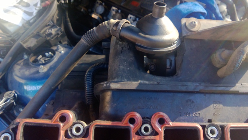

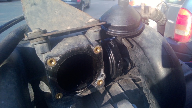

Vu comme ça le déshuileur n'a pas l'air d'être en mauvais état (vous en pensez quoi?) par contre la couche marron à l'intérieur de la durite, est ce normal?

- Messages : 85974
les injecteur ne sont que emmanchés/emboités dans la pipe admission!
ils restent sur la rampe d'injection quand tu les sépare de la pipe!
Il faut très bien contrôler toutes les durites
a ta place je remplacerais le déshuileur
tu peux réutiliser la courroie, mais il faut la remonter de manière à ce qu'elle tourne dans le même sens qu'avant démontage!

Salut tout le monde.
Oui Dark j'ai bien pris la peine de prendre plein de photos pour que je puisse me repérer dans le remontage

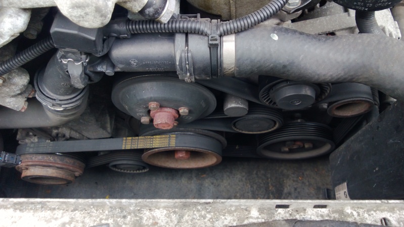

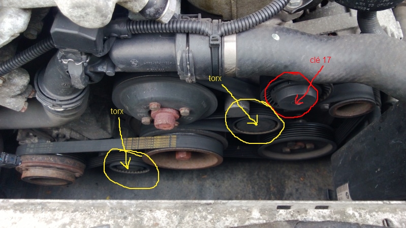

Le joint est situé sous le bloc filtre à huile . Pour que tu visualises mieux tu vois le bocal dans lequel se met le filtre à huile ? Et bien ce "bocal" en alu fait partie d'une pièce qui se prolonge dessous et est fixée au bloc via 3 ou 4 grosses vis , c'est une fois cet ensemble retiré que tu trouveras le joint étant donné que c'est lui qui assure l'étanchéité des composants cités .
Pour ce faire il faut retirer la courroie ; l'alternateur et très probablement le bocal de DA avant de pouvoir atteindre les vis maintenant l'ensemble du support de filtre à huile contre le bloc .

Je n'ai pas beaucoup avancé vu le temps. Mais en tout cas je n'ai toujours pas pu extraire mes courroies car je crois bien qu'il me faut une clé torx d'un diamètre pas courant (assez gros) que je dois me procurer pour avancer.
Je vous dit ça parce que sur la courroie d'alternateur, j'ai dévissé ce que je pense être le tendeur (clé 17) mais j'ai beau dévissé et rien ne se passe. La poulie ne bouge pas d'un millimètre. C'est pourquoi je me pense sur une autre poulie (qui possédait un cache aussi) et c'est là que j'ai pu observer que ce n'était pas une clé 17 qu'il me fallait mais bien un torx
Puis il s'est passé que ma batterie est morte , plus aucun jus. C'est vrai qu'elle est bien vieille mais pourquoi d'un coup elle s'est retrouvée à plat?
Une idée?
Ant-O-ine: peux tu me confirmer (vu que t'as le même modèle pour le détendeur) est ce bien une clé torx qu'il me faut ?
Je viens apporter quelques nouvelles.
Une idée?

Sauf erreur je l'ai fait avec une clé Allen assez grosse , de mémoire , d'autant que je n'ai pas de jeu de Torx chez moi ...

[img]
[/url][/img]
Donc moi j'ai actionné (dévissé) la vis qui se trouve sous le cache que j'ai entouré en rouge, et là il faut bien une clé de 17 mais par contre aucun résultat sur la poulie, elle n'a pas bougé d'un poil.
du coup j'ai voulu essayé sous les autres caches et la je tombe sur des torx.
Mais bon je vais essayer avec les clé allen puis je vous dirais ça.
Pour les docs, je suis preneur Dark
Ant-O-ine : Je reverifierai, j'ai pas essayé avec une clé Allen mais je te confirme ça ce week-end.
Dark : J'ai vérifié et je n'ai pas vraiment la même configuration. Voilà ce que j'ai comme config
[img]
[/url][/img]Donc moi j'ai actionné (dévissé) la vis qui se trouve sous le cache que j'ai entouré en rouge, et là il faut bien une clé de 17 mais par contre aucun résultat sur la poulie, elle n'a pas bougé d'un poil.
- Messages : 85974
envoie moi la photo originale par mail STP!
et si tu peux, prends en une avec les couvercles "torx" enlevés!
- ant- O -ine
- Messages : 598
- Inscription : jeu. 25 août 2011 01:00
- Remarque : voiture non origine
- Niveau Technique Automobile : Passionné et maniaque !
- VIN 1 : KZ86545
- Véhicule 1 : E91 M57T2 Pr07/07 Tou Tr:Automatic TrM:GA6HP-26Z
- Localisation : Saint Berthevin
Le but n'est pas de desserrer la vis mais de faire légèrement basculer le tendeur monté sur amortisseur de façon à ce que la courroie soit suffisamment détendue pour être retirée . En gros la clef sert uniquement de levier .
- Messages : 85974
exactement!
rien à dévisser!
et c'est sous le couvercle noté torx!
rien à dévisser!
