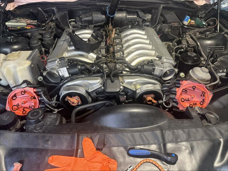

Ci joint la photo avec les numéros qui correspondent au numéro des cylindres qu’il s’allume

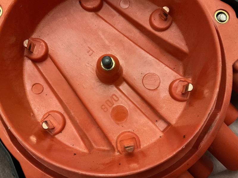

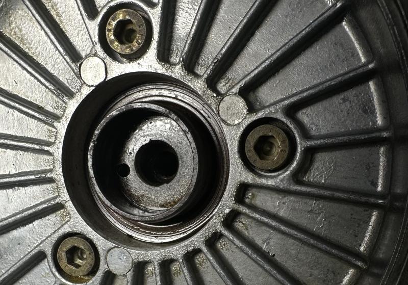

Mais aussi les photos du dé-trompeurs pour le support du doigt d’allumage, et le support du doigt d’allumage, on voit donc bien qu’il n’y a pas la possibilité de monter dans le mauvais sens le doigt d’allumage
Dans la tête de distribution du banc 1-6 y’a aussi c’est petite poussière qui ne sont pas présente dans la tête du banc 7-12

superbe réponse , par contre je m'y perd un peu , position , numéro de cylindre , etc pas facile à comprendre :scratch: :scratch:

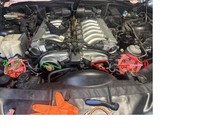

j'ai fais un petit photo montage pour comprendre et vous le proposer :banane:
selon la position que je trouve , sur tête de delco de droite sur photo , le doigt touche où va toucher le plot du cylindre 12 :suspect:
tete de delco de gauche sur photo , le doigt va toucher le plot du cylindre 4 :scratch:
En se basant sur photo, les doigts d'allumage tournent sens horaire et le sens de passage d'un plot de tête de delco a l'autre (sur photo ) ,se fait sens antihoraire :pamafau: :pamafau:
Mais , il y a toujours un mais, se qui est pas bon pour moi, c'est la suite des cycles d'allumage
sur le banc 7-12 , sur ton annotation on se retrouve avec 7-9-12-10-8-11
et banc 1-6 tu as 1-5-3-6-4-2
Tu as surement mal annoté la position des cylindres sur ta photo , sinon comment expliquer que ton banc 7-12 fonctionne ??
La seule chose que est bonne est le calage et la position des doigts d'allumage , mais j'ai un gros doute sur le positionnement des cables des faisceaux ou tout simplement une erreur de rérerage sur ta photo :scratch: :scratch:

Re, oui il y a une différence , qui est normale , le sens rotation est horaire sur les doigts et antihoraire dans la tête d'allumage
on est sur une vue intérieure , tête démontée , donc sens rotation inversé par rapport au doigt , on a du mal a se mettre dans la tête d' une 8
pour simplifier , visualise le montage de la tête de delco , et les sens de rotation sont identique , rouge/vert :main:
