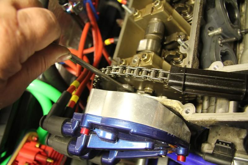

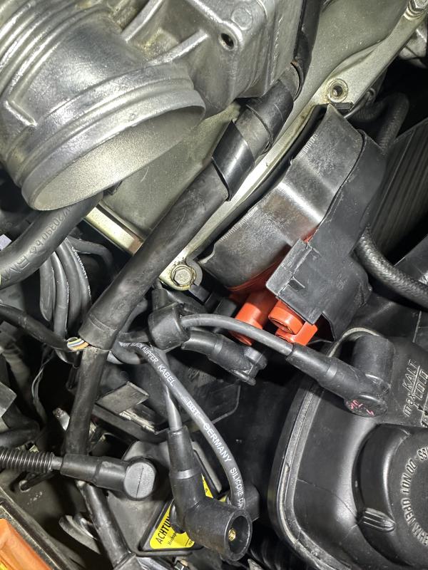

Bonsoir à tous,
Pour l’ordre des cylindre j’en suis sûre, si jamais voilà un lien plus visuel que mon doc.
https://www.meeknet.co.uk/E32/V12_Distributor_Leads.htm

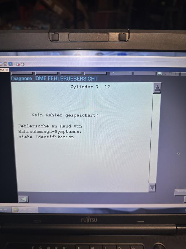

Alors voilà des retours de ma 8, le faisceau est ok, pas de perte ou de coupure. Le signal Ti qui est en erreur dans l’ekm ne sert qu’à calculer la consommation de la voiture. Par contre j’ai avancé dans le diag de ma 8 grâce au logiciel DIS qui fonctionne à merveille sur ma 8.
Le DME du banc 7-12 n’a aucune erreur en mémoire, l’EML n’a aussi aucune erreur en stock.

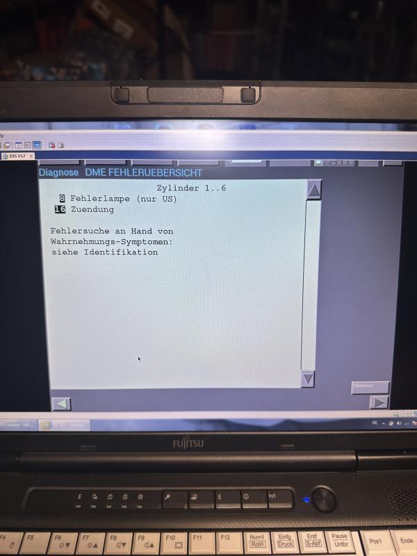

Par contre le DME du banc 1-6 a bien deux erreur en stock. Un qui concerne le débitmètre mais cets parce que je l’ai débranché moteur tournant pour voir si le banc fonctionnait. Et l’autre concerne l’allumage, ci dessous la liste détaillé qui franchement aide bien, dans cette liste j’ai tout éliminé il ne reste que l’étage de sortie du DME que je ne peut pas vérifier moi même. Il parte en Allemagne semaine prochaine pour test et réparation si possible.

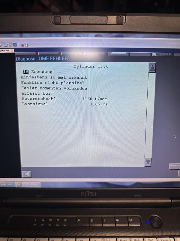

Allumage
Fonction reconnue au moins 10 fois comme non plausible
Erreur actuellement présente
Enregistré à :
• Régime moteur : 1960 tr/min
• Signal de charge : 3.1 ms
Effet quand l’erreur apparaît
Le calculateur réduit l’injection au minimum :
• plus aucune injection sur les cylindres 1 à 6
• le calculateur EML ne passe PAS en mode dégradé
Causes possibles
• Capteur de reconnaissance de cylindre défectueux (Zylindererkennungsgeber) ou son câblage
• Le cylindre 6 ou 12 ne reçoit pas de signal d’allumage
• Pas d’étincelle à la bougie du cylindre 6 ou 12
• Bobine d’allumage défectueuse
• Étages de puissance d’allumage du DME défectueux
Bonne soirée à tous.
Allumage
Enregistré à :

- Messages : 85974
1 à 6 correspond bien au côté gauche (droit sens de marche)
dommage que tu ne donnes qu'une version édulcorée de ce scan erreur
la version non traduite réelle sans panne provoquée avec les codes aurait été bien plus utile
avec ceci, je ne peux rien faire
ou du moins pas grand chose!
si ce n'est que:
https://www.realoem.com/bmw/fr/showpart ... Id=12_1658
vérifie qu'il est placé sur le bon fil de bougie!
mais il n'est pas fait état d'une coupure ou d'un court circuit vers +bat comme lors du premier scan
surtout que si je me rappelle bien tu avais dit en début de post avoir étincelle et injection sur chaque cylindre
et
l'expérience a montré que INPA (piraté du moins )était plus primaire et robuste mais aussi plus fiable que DIS
maintenant tu sembles t'orienter vers un défaut interne de DME alors que tes tests de départ semblaient en écarter la possibilité
en les inversant le défaut aurait changé de côté!
je penche plus vers un défaut d'alimentation de l'une de ces DME
les as tu déjà contrôlé avec un tout bête multimètre rien que le fusible 99 de 50 ampères??? (il alimente la DME cylindres 1 à 6 par le pin 26)

si ce n'est que:
est la pièce 7 de ce planCapteur de reconnaissance de cylindre défectueux (Zylindererkennungsgeber

Bonsoir à tous,
Merci de vos retours à tous.
Concernant le capteur d’identification de cylindre il sont neuf et on les résistances attendue du manuel d’atelier. Le faisceau qui les relie aux dme est bon aussi. Zéro coupure. Et les capteurs sont sur les bon fil de bougie.
Le faisceau entre l’EKM et les DME est lui aussi bon.
L’alim des DME est bonne sans perte de 12V moteur tournant.
L’emplacement des fils de bougies est la même sur les deux têtes.
Fusible 99 ok est déjà changé par précaution. Comme tous les relais et fusibles de la voiture.
Effectivement j’ai déjà inversé les débitmètres, bobines, doigts d’allumeur, tête de distri, faisceaux d’allumage sans changement dans le comportement du moteur.

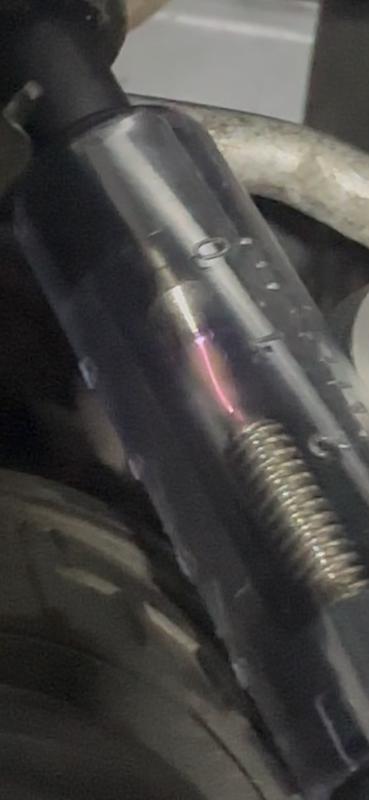

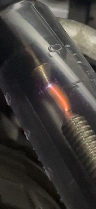

Alors oui y’a bien l’étincelles aux bougies. J’ai vérifié le pilotage des injecteurs contact mit, c’était ok. Moteur tournant d’après le diag il coupe ou du moins réduit au minimum l’injection.
Pourquoi je part dans l’idée que ça vient du DME, première chose le soucis n’es pas constant à chaud ou du moins à une certaine température extérieur/compartiment moteur le soucis n’existe plus…
Second point même si les DME sont identique en fonction de leur emplacement leur rôle n’es pas exactement le même. Le principal du banc 1-6 prend le dessus sur celui du banc 7-12. Il parte en Allemagne lundi je devrait les récupérer une semaine après. Si celui du banc 1-6 a bien un soucis ça sera réparé ci possible.

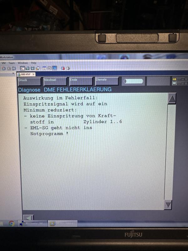

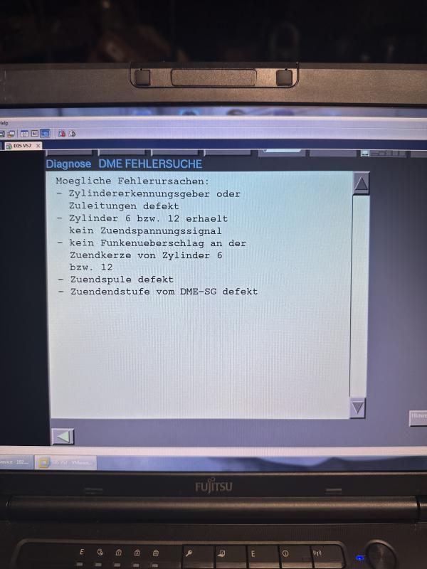

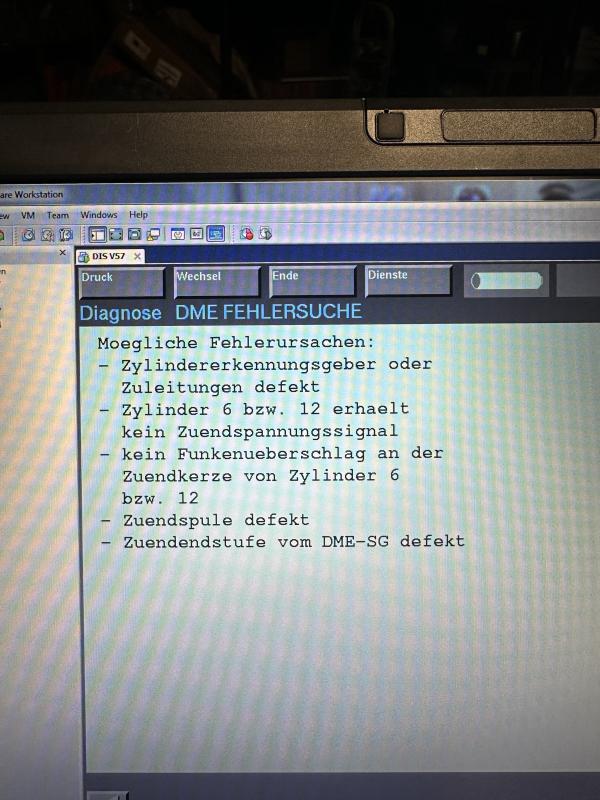

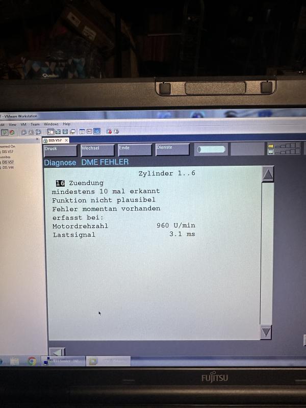

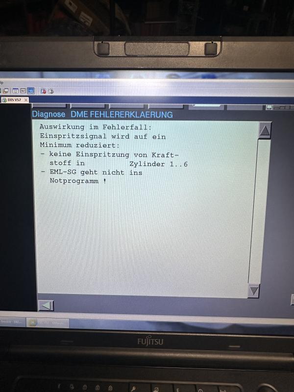

Concernant les erreurs je te joint les photos du diag, oui inpa est peut-être mieux mais il n’accède pas au dme de ma 8. Je n’y parviens qu’avec DIS qui pour moi me convient parfaitement pour l’instant car je peut communiquer, tester et actionner les différents boîtiers électronique de ma 8. Il ne faut pas oublier que la 8 est sortie en 1989 les logiciel de diag récent n’ont pas accès à tous les boîtiers et surtout les premières 8 sont capricieuses a diagnostiquer…
J’espère ne rien avoir oublié de vos question
Bonne soirée à tous

- Messages : 85974
il dit que le cylindre 6 n'a pas d'étincelle
et que le capteur 7 vu précédemment de la DME cylindres 1 à 6 ne fonctionne pas
vérifie que tu as effectivement 12 v aux injecteurs (1 à 6) fil rouge/blanc/jaune)
et
mesure la résistance (ohm) entre pin 44 fil jaune et pin 16 fil noir de DME
si possible tu compares les valeurs sur les deux DME et tu me donnes la valeur trouvée:
pour aide
(numérotation des pins)
https://www.darkgyver.fr/reparation-BMW ... dmenu=1129
les DME n'ont pas été inversées????
et
pour aide

ton diag remonte défaut sur Dme du banc 1..6 , les possibles raisons ont été évoqué , moi j'inverserais les 2 dme et referais un diag , histoire de voir se que remonte le resultat

Pour l'alim des injecteurs c'est ok il y a bien un 12V a tous.
Pour la résistance entre pin 44 et 16 du DME on retrouve bien la valeur de resistance attendue de la part du capteur de cylindre soit 0.6ohm. Valeur demandé par BMW inférieur ou égal a 1ohm. La mesure date d'il y a quelques mois je la reprendrais ce soir pour être sure... Et la valeur était identique pour les deux DME.
Effectivement je comptais faire cette inversion des DME ce week-end pour voir si les erreurs suive le DME, ce qui pour moi sera le cas vue que tout le reste est OK
Et concernant le diag il ne lit pas les deux DME en même temps mais la lecture ce fait a l'unité.
- Messages : 85974
cela permet d'utiliser les résultats de diag et de boucher les trous dans la rackette des recherches ....bugess a écrit : ↑sam. 14 mars 2026 14:32on s'emmele les pieds , c'est compliqué de ce mettre dans la fonction deu couplage de 2 moteurs
ton diag remonte défaut sur Dme du banc 1..6 , les possibles raisons ont été évoqué , moi j'inverserais les 2 dme et referais un diag , histoire de voir se que remonte le resultatmême si tu l'as déjà fait lors de tes 1er recherches
mais il est vrai que l'inversion des dME avait déjà été faite en début de post de même que leur test!
pour la résistance, c'est bizarre!
le diag dit qu'elle est hors service mais que la mesure qu'elle est bonne!
et
tu avais dit que les DME ont été testées
visiblement quelqu'un se trompe!
essaie de mettre du contact spray sur les prises DME
et d'inverser ces DME pour voir si l'erreur suit cette DME

Re bonjour,
Alors voilà la suite des tests.
J’ai entre les pin 16 et 44 0,2ohm les mesures que j’ai donné tout à l’heure été faite avec l’ancien capteur de l’ancien faisceau. Donc c’est bon je suis vraiment bien dans la valeur bmw.
J’ai re vérifié lalim des DME est j’ai bien 12.67V au deux DME.
J’ai inversé les deux DME démarré et la le soucis reste bien sûr le même et ne suis pas le DME. Je joint les photos du diag qui sont presque les mêmes que les anciennes. Ne tenais pas compte du message d’erreur concernant la lampe c’est uniquement pour les USA. La mienne n’en est pas équipé.
Quoi qu’il arrive les deux DME parte lundi en Allemagne pour test approfondis et révision des composants et soudures au cas où
Demain avant leur démontage je testerais l’étincelle de nouveau au fil 6 et 12. Ci joint une photo du capteur sur le faisceau.
Toujours preneurs d’idée pour avancer.
Bonne soirée à tous
Bonne soirée à tous

Re bonjour,
Je me suis lancé dans les tests ce soir sinon j'en aurais certainement pas dormis de la nuit
J'ai testé l'étincelle au fil de bougie 6, testeur réglé a 1cm d'écartement, l'étincelle est bleu violet mais par moment un arc orange apparait je vous joint les captures des deux moments. Les erreurs dans le DME 1-6 reste les mêmes pourtant il y a bien une étincelle de présente
Concernant l'arc orange qui apparait a ma connaissance ce n'es pas normal, je vais démonter la tête de distribution et vérifier les résistance de chaque sortie et également vérifier le doigt de distribution et aussi vérifier qu'il n'y est pas de trace noir ou de fissure. En sachant que le tout est neuf...
Toujours preneur de vos idées

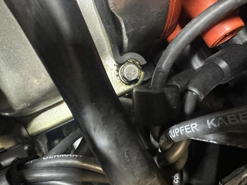

- bugess
- Messages : 889
- VIN 1 : GS02816
- VIN 2 : JP80904
Tiens un renseignement que m'avait transmis un copain travaillant dans une station BOSCH
problème courant est la présence du CAPTEUR D’IDENTIFICATION DE CYLINDRE, le capteur en forme de beignet enroulé autour des fils de bougie #6 et #12.
Le problème vient du capteur d’identification du cylindre installé sur 2 fils de bougie.
Que fait réellement ce capteur ? Contrairement à ce que beaucoup pensent, ce capteur n’est pas destiné à la section allumage du DME ,c’est le capteur de position du vilebrequin, mais pour la section injection de carburant.
moteur utilise deux systèmes d’injection semi-séquentielle BOSCH Motronic v1.2. Les 12 injecteurs fonctionnent en 4 ensembles de 3 injecteurs, ce qui signifie qu’un ensemble de 3 injecteurs est ouvert et fermé simultanément.
Donc banc1, 1-3-5 sont déclenchées, et après cela 2-4-6. Sur banc 7-9-11 et 8-10-12.
Pour ce système, l’ordinateur doit savoir quand déclencher quel groupe d’injecteurs. En résumé : lorsque le DME remarque que le #6 est en train de fonctionner, le groupe injecteur 1-3-5 est déclenché pour injecter du carburant.
Sur la deuxième banc, un système identique (y compris le capteur) est présent, permettant au moteur de fonctionner sur une seule banc (mode limp) en cas de dysfonctionnement de l’autre banc.
Par conséquent, il faut vérifier fonctionnement et position du capteur d’identification du cylindre

Kevin850i
- Messages : 155
- Inscription : mar. 3 mars 2026 22:10
- Niveau Technique Automobile : Expérimenté
- VIN 1 : CB14258
- Véhicule 1 : E31 M70 Pr02/92 Cou Tr:Manual TrM:Unknown
- Localisation : PALAMINY 31220
Salut merci de ton retour,
Pour le pilotage des injecteurs j’étais au courant de leur mode de pilotage, pour moi les deux capteurs de détection de cylindre sont ok car leur valeur sont celle donné par bmw comme évoqué dans un poste précédent.
Les pompes débites bien, la pression d’essence est bien de 3bar, pour rappel j’ai changé tous les relais et fusibles de la voiture. Donc j’exclue un soucis à ce niveau.
Quand tu parle de vérifier la position du capteur tu entend quoi ? Car ce dernier est positionné sur le faisceau d’allumage plus précisément sur le fil de bougie 6 et 12. Ci joint le capteur du fil n6.
Pour le calage de distribution je l’ai déjà vérifié et il est nickel
pas de jeu anormal de la chaîne, qui a aussi été contrôlé.
