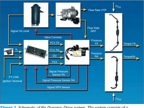

De nouveaux éléments sur ce dossier.
Pour rappel de la situation, le moteur vibre et le compte tour fait le yoyo au ralenti ET uniquement à chaud, aucun message d'erreur ne remonte, le véhicule est passé entre les mains d'un diéséliste, d'un spécialiste BMW et chez BMW.
Cette semaine par curiosité j'ai reiré plusieurs fusibles pour tester, à commencer par celui du dynamic drive et surprise plus de vibration, plus aucun symptôme si ce n'est le défaut affiché à l'écran.
Donc à chaud défaut présent, je retire ce fusible, comportement parfait, je le remets, le défaut revient.
J'ai testé en enlevant d'autres fusibles de périphériques et aucun changement de comportement.
Maintenant, le dynamic drive est un système complexe composé de :
-D'un bloc de soupapes hydrauliques avec capteurs intégrés,
-D'une pompe hydraulique couplée à la pompe de direction assistée,
- D'un capteur d'accélération latérale,
-D'une unité de commande, de plusieurs conduites hydrauliques.
-De deux barres stabilisatrices actives avec actionneurs hydrauliques rotatifs.
Je suis donc perdu, j’ai juste éliminé comme fautif la pompe de direction assisté car lorsque je débranche la direction active, je perds aussi la direction assistée mais le défaut est toujours présent.
Connaissant le prix de ces éléments, il n’est pas envisageable de chercher le coupable par remplacement aléatoire.
Avez vous des idées ?
Le schéma :
Le schéma :
