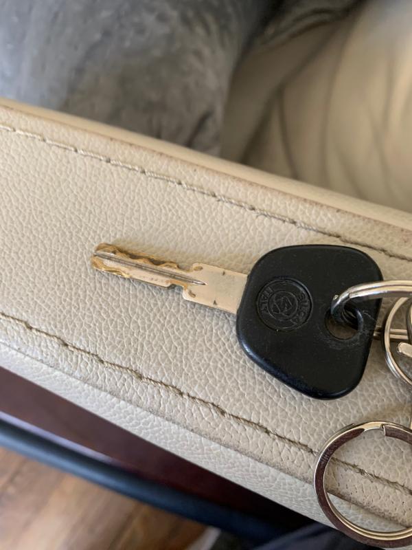

j'ai uniquement des clés et même pas d'origine,
de plus, même à supposer que 2, 3 ou 4 injecteurs soient dans le sac, elle continueerait à tourner!
mal, mais ne calerait pas d'un coup!
oui je penses la meme chose, on dirait qu'un relais se coupe et fait arreter l'engin. j'entends les pompes se couper mais juste apres que le moteur ait calé... donc cela agirait sur l'allumage ou les injecteurs
voici la clé

as tu des télécommandes origine? ou uniquement des clés? (quel modèle?)

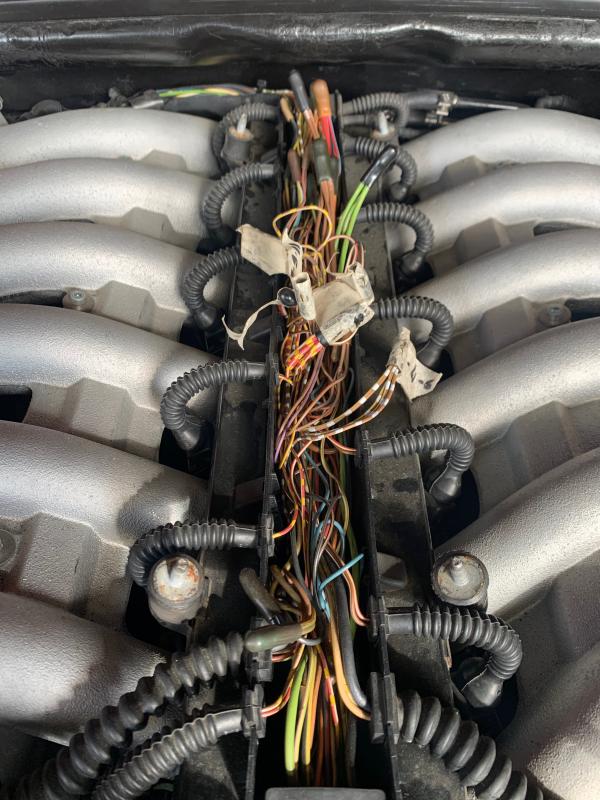

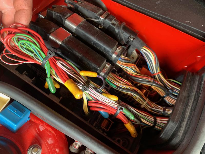

j'ai deja verifié pas mal de choses: état/continuité des fils dans le tunnel en plastique au dessus du moteurs, état des connecteurs, remise en état des connexion de bobine( un peu efillochés), tout l'allumage est neuf, capteurs PMH neufs d'origine bmw.

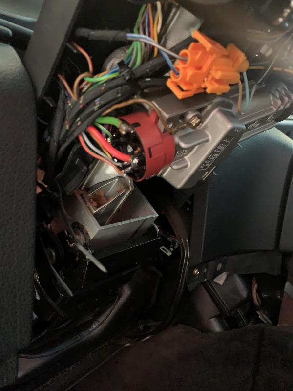

as tu déjà démonté le cache plastique sous le neiman? (sous le volant!)
regarde si tu trouves des fils sont "non-origine"
pareil près des relais de DME
si tu trouves un truc, prends en une photo! :photo2:

oui deja demonté quand j'ai changé le contacteur au neiman il n'y a pas longtemps, certain fils etaient un peu fondus mais ca fonctionnait avec avant

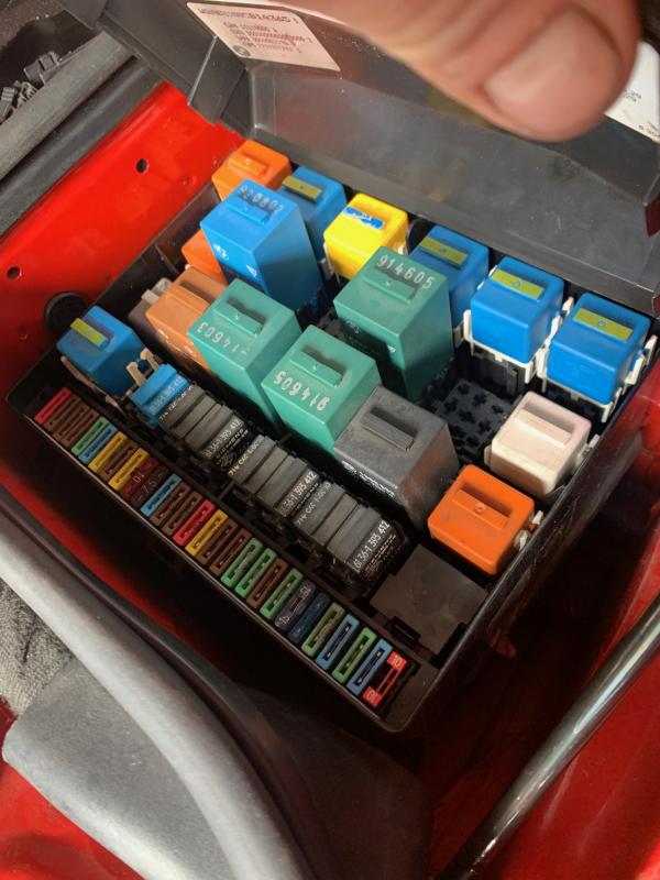

au niveau des calculateurs, rien de bizarre tout semble d'origine et a gauche aux relais /fusibles, c'est correct aussi, j'ai deja ouvert mais je peux réouvrir pour que vous voyez.

j'ai aussi ouvert le faisceau moteur au milieu je voulais controler les continuités jusqu'aux calculateurs en m'aidant des schemas, pareil tout etait bon

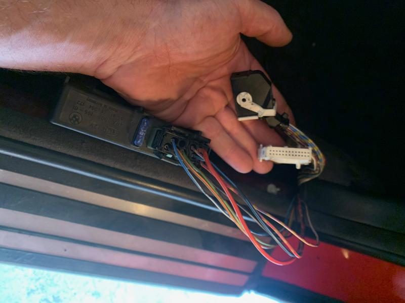

voici quelques photos,

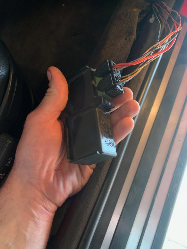

Messages : 85973
as tu un module DWA (voir page 529 (71.25.2)

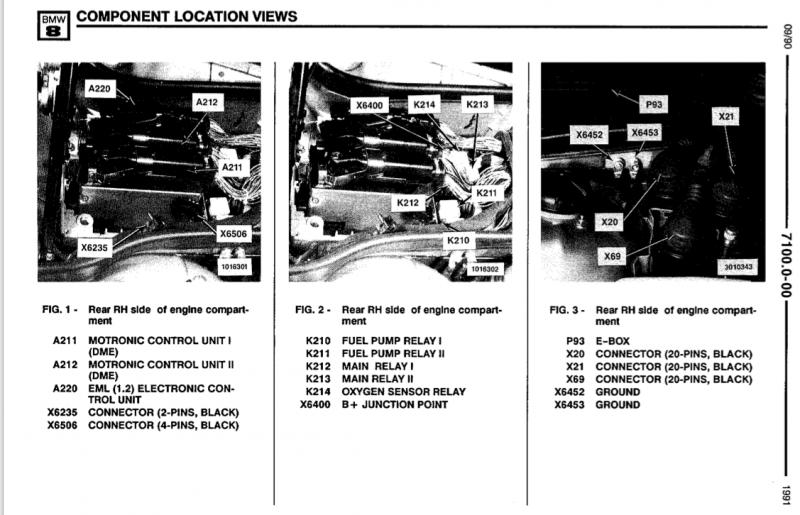

Messages : 85973
est ce que la tension (+12v) reste présente au point de jonction batterie avant (x6400) quand ton moteur coupe?????? (page 525 ==> 71.21.2 )

ok, j'ai retrouvé le X6400
j'ai pas la meme page moi :scratch:

je viens de faire le test, donc au point de jonction X6400, j'ai bien du 12,6V avant de démarrer, pendant que ca tourne, 14,2V et revient a 12,6v quand elle cale.
j'avais changé le fubible de 80A sur la batterie de droite car il etait pas beau, en train de fissuré. je crois qu'il protege ce fil d'ailleurs

est ce que c'est ca le DWA?? sinon oui j'en ai un :oui: et le fusible est ok

ca ressemble pas a ce que je vois sur le net, j'ai des prises a coté qui ne sont pas utilisées
mon boitier est peut etre une sorte de shunt quand on a pas le DWA

Messages : 85973
tony28 a écrit :ca ressemble pas a ce que je vois sur le net, j'ai des prises a coté qui ne sont pas utilisées
je pense donc que tu n'en as pas! (de DWA3)

tony28 a écrit :je viens de faire le test, donc au point de jonction X6400, j'ai bien du 12,6V avant de démarrer, pendant que ca tourne, 14,2V et revient a 12,6v quand elle cale.
c'est bien elle!
la différence de tension , c'est car l'alternateur ne charge plus!
c'est tout! donc tout est normal!
