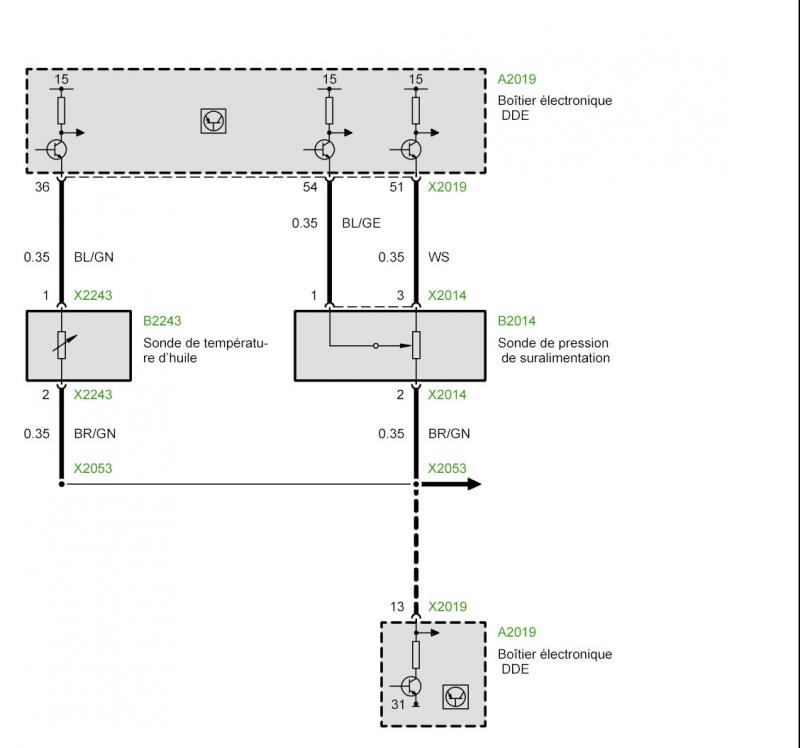

Penses tu qu'il soit raisonnable ou conseillé de changer la prise et/ou le capteur ?darkgyver a écrit :Tu fais de toute façon bien !
- Messages : 85974
RE;
J'en pense qu'il faut prendre les choses dans l'ordre que j'ai donné!
en 1 vérifier prise et fils!
B2014 Connecteur de composant (3 broches, noir)
s'il sont esquintés, les remplacer et voir l'effet, (NB: les ref du boitier ne sont pas données par ETK, mais avec ce qui suit (ou au pire ce qui est gravé en tout petit sur le boitier de prise les 7 chiffres), ils peuvent le savoir!
A ce moment là, tu commandes un boitier de prise et 3 fils (de env. 20 cm chacun!) déjà sertis avec les bons pins!
la technique pour remplacer/réparer les pins/fils de la prise
et seulement à ce moment là et si les symptômes persistent
changer le capteur
18
https://www.realoem.com/bmw/fr/showpart ... Id=11_2837
et seulement à ce moment là si les symptômes persistent
changer la pompe, car à ce moment là; il n'y aura plus aucune erreur subsistante pouvant éventuellement expliquer tes probs!
suis je clair?

donc , le schéma;il faut réparer les causes des erreur relevées avant de faire quoi que ce soit d'autre!
donc dans ton cas, vérifier le branchement de ce capteur, vérifier que la prise n'est pas pleine d'huile ou oxydée!
et si tout est OK, alors remplacer ce capteur (18 de ce plan!)
voir l'effet, et seulement à ce moment là si les symptômes persistent, chercher côté pompe!
changer le capteur
18
suis je clair?
