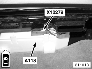

en feit, quand je regarde la photo
je me dis que c'est juste en dessous de la boite à gants!
donc, le mieux serait de la démonter!
JPTWIN
Messages : 86
Inscription : dim. 14 avr. 2019 08:18
Niveau Technique Automobile : Bricoleur pas que du dimanche
VIN 1 : LU83530
Véhicule 1 : E53 M57 Pr01/03 SAV Tr:Automatic TrM:A5S-390R
Localisation : LOIRE ATLANTIQUE
Message par JPTWIN »
La boite à gants est démontée, il se peut que ce boitier soit en bas derrière le tapis de sol que je n'arrive pas à démonter. Et encore qu'en passant la main, je ne sens rien ni boitier ni faisceau...
Messages : 85885
Re:
et sur le côté????
un peu là dessous!
JPTWIN
Messages : 86
VIN 1 : LU83530
Ca aussi démonté, je ne vois rien..

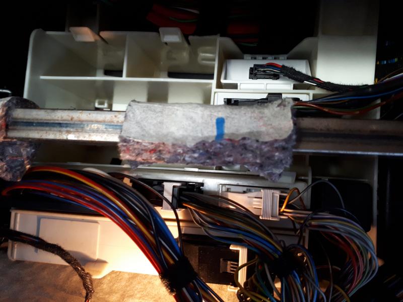

Prends une photo de ce que tu vois derrière la boite à gants
JPTWIN
Messages : 86
VIN 1 : LU83530
En regardant de plus près, j'ai trouvé ce boitier 54 broches, ça pourrait bien être ça. Il y a un autre boitier juste au dessus avec 3 broches de connexion.
Désolé, la position du matériel est différente de ta photo, je n'avais pas cherché plus loin .

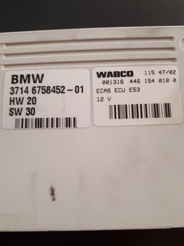

Messages : 85885
oui!
c'est bien cela!
37146758452
Boîtier de commande d'alimentation d'air
From:
01.10.2002
To:
18.10.2005 (arrêté)
Weight:
196.460 kg
Prix:
$614.41
Superseded by:
37146773999
(14.10.2005 —) , Interchangeable rétroactivement
Supersedes:
https://www.realoem.com/bmw/fr/partxref ... series=E53
https://www.realoem.com/bmw/fr/showpart ... 7146773999
fallait le mériter celui là! :lol:
maintenenat il va falloir vérifier s'il est bien alimenté comme prévu!

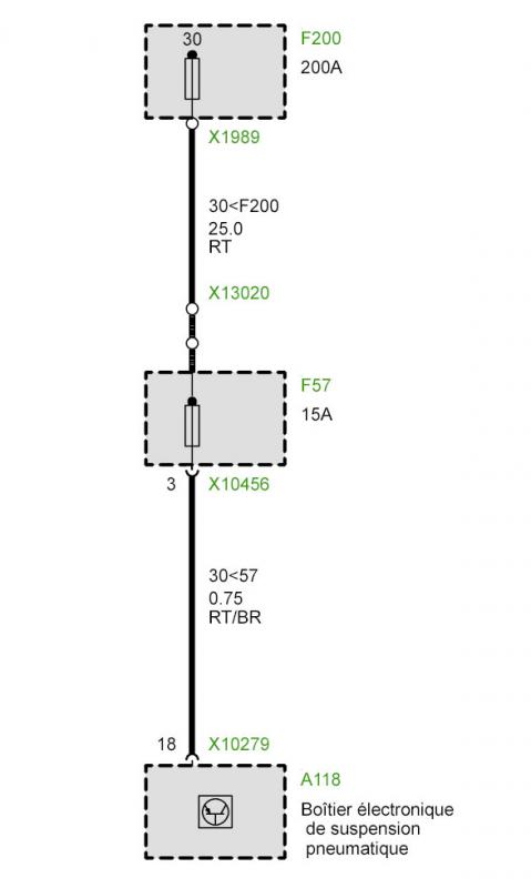

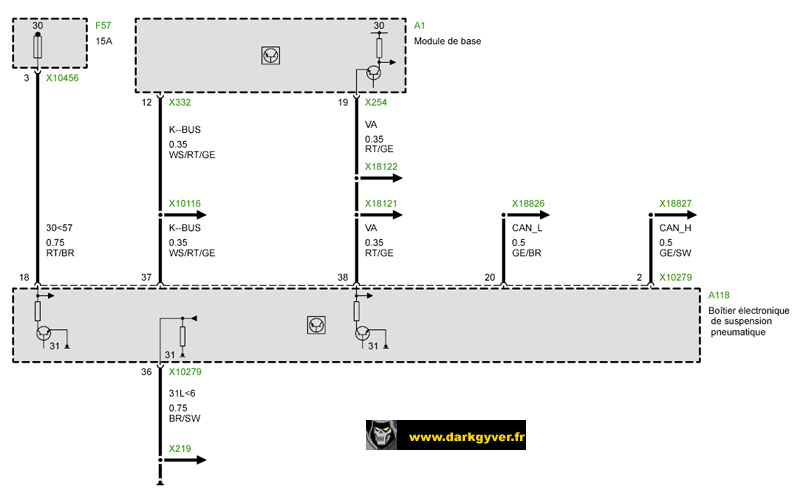

Il faut d'abord vérifier les +12 et masses suivantes (pin 18 et masse pin 36)
JPTWIN
Messages : 86
VIN 1 : LU83530
Tu vas me prendre pour un jambon, mais je ne sais pas où tester, j'ai sorti le boitier et ne sais pas quoi faire.
Messages : 85885
RE;
ce sont des mesures de tension
elle doivent donc être prise entre le pin à tester
et
une bonne masse carrosserie (sans peinture, faire un essai!)

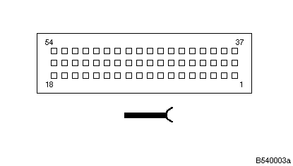

la prise ressemble à ceci
comme point de repère:
sur le pin 2 tu trouveras un fil jaune/noir
mais en fait, il faut vérifier que tu as +12v sur le pin 18 (avec et sans contact!)
puis!
vérifier que la masse arrive bien au pin 36 (fil brun)
pour cela la résistance entre ce pin et la masse carrosserie doit être nulle (très faible!)
as tu d'autres problèmes???????????? de carrosserie par exemple!
même sans rapport!
Messages : 23444
Sur ta broche les pins doivent être identifiés , en minuscule je te l'accorde...........
