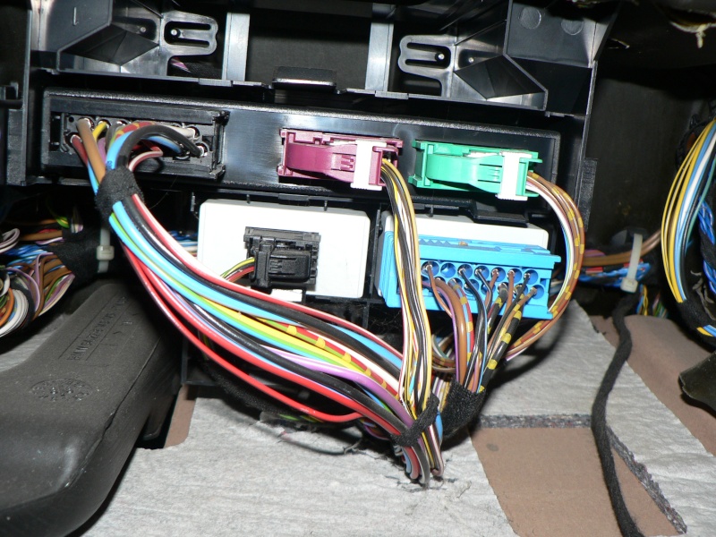

voci darkgyver, en espérant que ça ira

Je vais résumé ce que je viens de tester:
Voiture vérouillée, plafonnier position OFF, je dévérouille la voiture avec la télécommande de la clé, et à ma surprise la lumière du coffre s'allume, et s'éteind avec tempo.
J'ouvre le coffre, le coffre s'allume (normal), je met un bout de scotch pour maintenir le contacteur du coffre j'ouvre une porte et la lumière du coffre s'allume?????
Hormis le soucis actuel de mauvais branchement, j'ai en plus je suppose un soucis avec le contacteur du coffre, car j'enlève le scotch et referme le coffre ça se rallume peut être aussi mauvais contact dans celui ci
- Messages : 85974
Tu n'as pas vu un autre boitier avec des fils qui paraissent ajoutés à proximité????
Car sur cette photo, tout est d'origine!
Sinon, nous serons obligés de faire des mesures!

je viens de vérifier, rien d'étrange, tt à l'air normal
