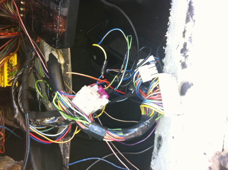

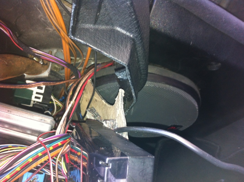

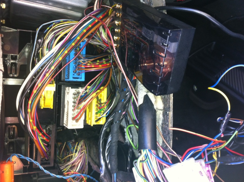

J'ai démonté ma boite a gant et pris des photos aussi de toute la connectique!!
Je te les envoient en MP

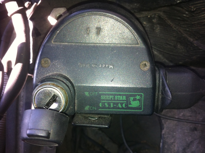

- Messages : 85974
cette alarme n'est pas une alarme d'origine!
son montage est plus que douteux!
je suis d'avis que si déjà elle ne fonctionne pas, alors il faut la supprimer complètement et proprement!
qu'en dis tu?
Je suis d'accord avec toi!!!
J'avais deja envie de le faire!!!

Dark,
Ecoute pour t'eviter de perdre du temps avec mon soucis pour le moment je vais procéder a l'elimination complete de cette fichue alarme et je te recontacte apres!!!!
Cela fera toujours ça de moins a tchecker!!!
Merci pour ton aide!!
Cris320i

Hello dark,
Voila alarme enlevée plus rapidement que prévut car franchement reliée a rien du tout!!!
Des que tu pourras je suis pret pour les tests!!!
Cdt
Cris320i
Cdt
Cris320i

Hello dark!
Tout est propre maintenant, et rien etait raccordé a la Zke ne reste plus que la fiche pour eclairage boite a gant, celle pour lampe de poche et celle raccordée a la serrure de la boite a gant!!!
Pour ta derniere question:
Quand j'ouvre mes deux portes les vitres descendent et quand je referme elles remontent bien!
Justement en parlant de ces capteurs dans les montants de porte, est-ce normal que si:
Porte ouverte (coté passager ou conducteur) j'appuis a fond sur le bouton pour monter la vitre et qu'ensuite j'actionne le capteur ave le doigt, la vitre descend de 2 cm
alors que je reste appuyer en montée?
Bizarre!!!
Cris320i
Bizarre!!!
Cris320i

Alors je sais pas si cela a un rapport mais je l'ai achetée avec la serrure de la portiere passager qui ne fonctionne pas avec la clef!!
Mais fonctionne bien au niveau centralisation!!
Je pense un pb de barillet!!

- Messages : 85974
Re;Cris320i a écrit :Alors je sais pas si cela a un rapport mais je l'ai achetée avec la serrure de la portière passager qui ne fonctionne pas avec la clef!!
a priori, ce n'est pas un problème de barillet, mais un problème de moteur de centralisation ou de faisceau.
On va régler ce prob en premier.
Car si, comme je le pense, tu as un fil coupé, il se peut que tu aies un court circuit sur une entrée de ZKE.
question supplémentaire:
est ce que tu dois agir deux fois sur la centralisation pour ouvrir ou fermer??
Est ec que cela ferme, puis se réouvre, puis à la deuxième fermeture reste fermé?
