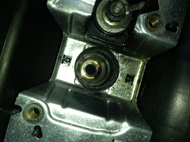

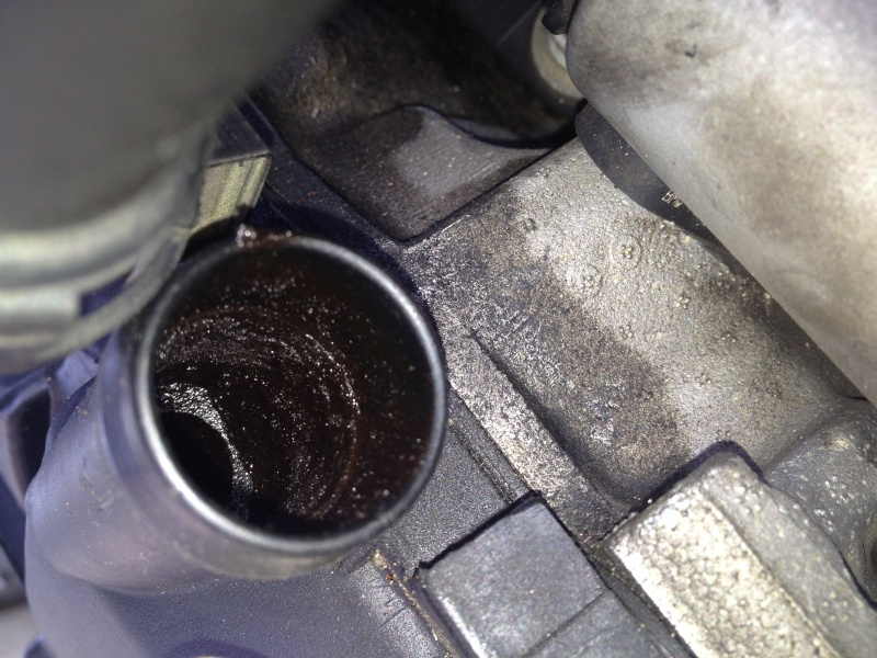

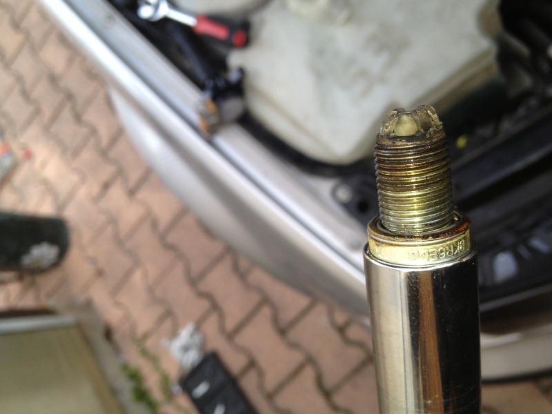

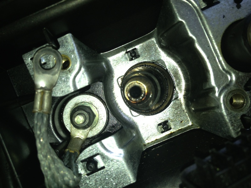

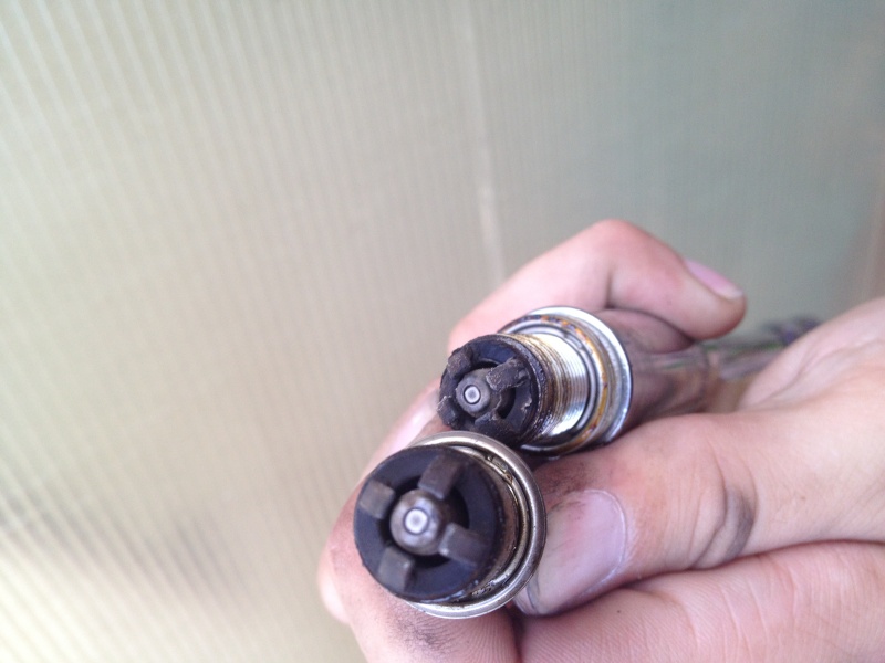

Bon cette fois j'ai enfin suivit (un peu) tes "directives"
Donc j'ai voulu regarder le capteur AAC admission mais je n'avais pas de clef de 32; en revanche du coup j'ai vu que le tuyau pour les vapeurs d'huile est bien dégueulasse :
[/url]
J'ai démonté les bougies, elles sont toutes assez huileuses au niveau du filetage et certaines ont un peu plus de calamine que les autres au niveau de l'électrode. En revanche elles ont toutes à peu près la même couleur.
Elles ont 50 000kms mais paraissent déja bien usées.
[/url]
[/url]
Les puits des bougies sont tous un peu huileux et noirs au niveau de la bougie elle même, cela forme un dépot que l'on retrouve sur la rondelle d'étanchéité de la bougie.
2 semblaient un peu plus sales que les autres. Elles étaient du coté " pare brise".
Mais la différence n'ets pas énorme.
[/url]
[/url]
PS : les photos sont un peu trompeuses, la partie puit au niveau des bobines est nickel ( encore heureux...).

l'huile dans les puits ed bougies provient d'un défaut d'étanchéité du couvercle de cache culbuteur.
en fait, ce sont les joints 16 de ce plan
https://www.realoem.com/bmw/showparts.d ... g=11&fg=15
qui font étanchéité côté puits de bougie. Quand ils ne sont plus étanches, l'huile s'accumule dans les puis te bougie, et au bout d'un certain temps, provoque un dysfonctionnement de l'allumage.
Ce dysfonctionnement, fait que ces cylindres explosent "mal" :
= on le voit à tes bougies cradingues....
Du coup, le moteur ne tourne plus vraiment sur 6 cylindres!
chez toi il tournait plus sur 4..... les deux autres ne faisaient plus que suivre le mouvement!
ceci fait que :
** le ralenti était trop bas,
et que,
** le moteur ne tournant plus rond sollicitait fortement la poulie damper!
= Car la poulie damper sert justement à "compenser" ces irrégularités de rotation moteur qui existent même quand les 6 cylindres sont présents...
Il faut donc:
1) Remplacer les joint cache culbuteur
2) Démonter la pipe admission et remplacer/vérifier toutes les durites de recyclage de vapeurs huile
3) Démonter la poulie damper pour vérifier si oui ou non elle est morte! (probablement que oui!)
NB : Il faut se méfier des bruits!
on ne les entend pas toujours à l'endroit "cause" du problème! Ils se transmettent par les éléments mécaniques.
Quand un moteur tourne sur 4 au lieu de 6 cylindres, cela peut même faire claquer le volant bi masse.
4) remplacer les bougies (NB : tu pourrais essayer de les nettoyer, mais à mon avis, ce n'est pas top.....)
remonter tout vraiment proprement

Merci,
Je te tiens au courant d'ici quelques jours !
Juste une chose concernant les joints dans le tuto il est fait mention de joint bond, c'est le joint style loctite or ? Il faut en rajouter en plus de certains joints ou c'est juste pour faciliter la mise en place des joints pour qu'ils ne bougent pas ?
Ps : tu as sans doute raison quand tu dis que le cata a bouffé de l'huile car les sorties d'échappement sont noires comme sur un diesel...
- Messages : 85892
ce n'est pas de l'huile!
c'est de l'essence qui n'avait pas explosé (car l'allumage était en carafe!) et qui s'est consumée dans le cat avec la chaleur

Juste pour te tenir au courant, j'ai reçu la plupart des pièces ( sauf la pate à joint donc j'ai préparé un peu le moteur mais sans l'ouvrir étant donné que la voiture ets à l'humidité je ne savais pas si ça risquait quelque chose.
En attendant j'ai numéroté les bobines et j'ai mesuré leur résistance; elles sont toutes à 1.2ohms
Ah et lorsque j'ai démonté la commande de vanos pour accéder au capteur AAC admission, il y a une faible quantité d'huile qui est sortie c'ets normal ou c'ets encore un probleme ?
A bientot !
A bientot !
- Messages : 85892
il est normal qu'il y ait un peu d'huile.
Sinon, tout fonctionnerait à sec.
