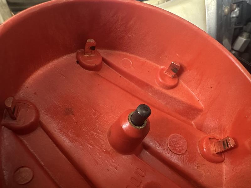

Démontage de la tête de distribution et découverte des plots bien marqué alors que la voiture a parcourue a peine 100km avec et fait les démarrages pour les tests précédent. Et tous les plots du banc 1-6 sont dans le même état :gr:
Peut être du a ça que l'on a un signal pourrit. Mais pourquoi ça a marqué aussi vite sur les plots ?

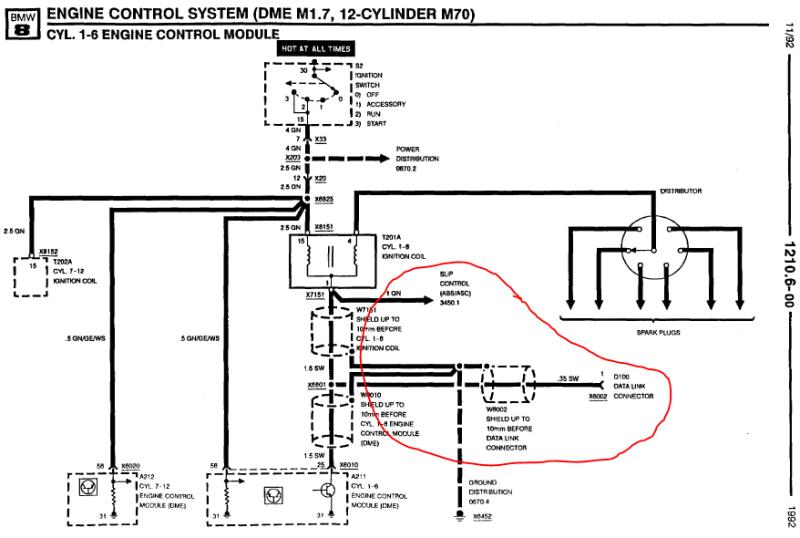

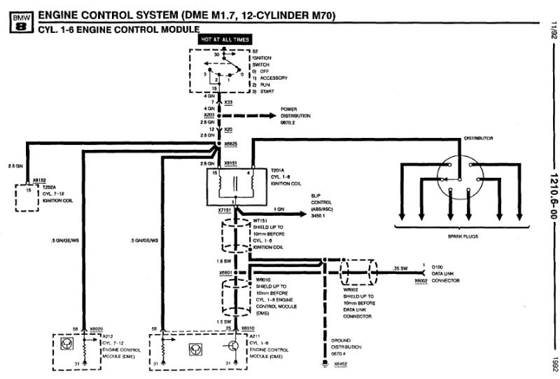

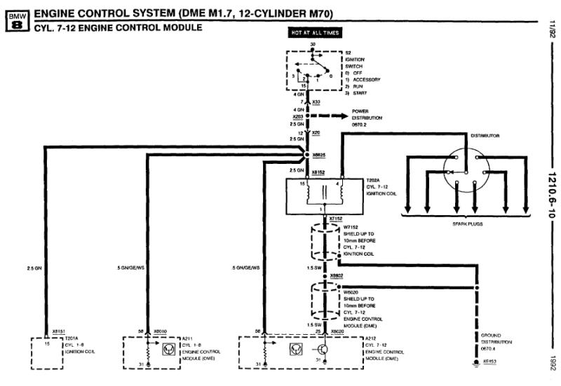

après suite a la poursuite de recherche panne , je suis tombé sur une différence au niveau des 2 faisceaux banc 1/6 et 7/12
la liaison de la bobine pins1 est direct a la pins 25 de la dme mais pasant par connecteur X6802
par contre coté 1/6
la sortie bobine est également reliée au module ABS/ASC et au niveau de la liaison bobine pins1 et pins 25 dme , il y a également un connecteur X6801
mais en plus la liaison est relié a la prise diag pins 1 le tout avec fil blindé relié a la masse
:rougi: :rougi: peux être une cause de problème et d'erreur de mesure suite a cette différence :idee: :idee: a vérifier
Par contre le problème reste le même pour la pins25 dme comme que pour les points 16/44 comment mesurer et comparer les mesures , avec quoi comme methode et appareils???
Pour information , j'avais eu un cas de problème similaire il y a longtemps , le proprio avait modifié sa prise ODB de sa valise et a fait un court circuit dans son faisceau , un peu comme le tien
bonne continuation en attandant de voir ce que darkgyver en pense :rougi:

une en sortie de bobine , vers le module ABS/ASC
et l'autre relié a la prise diag
mais ces connexions apparaisent seulement en cas de module ABS/ASC :drap:
sur le module ABS/asc/T elles ne sont pas representées :cry: :cry:
peux tu confirmer l'absence de ces 2 liaisons sur ta 8 ou le câblage correspond au schéma mais les liaisons sont pas reliées
