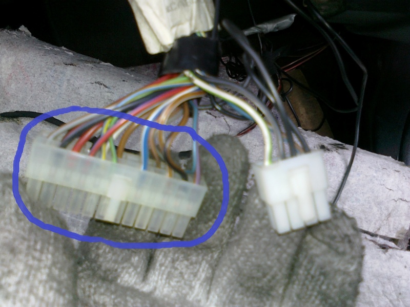

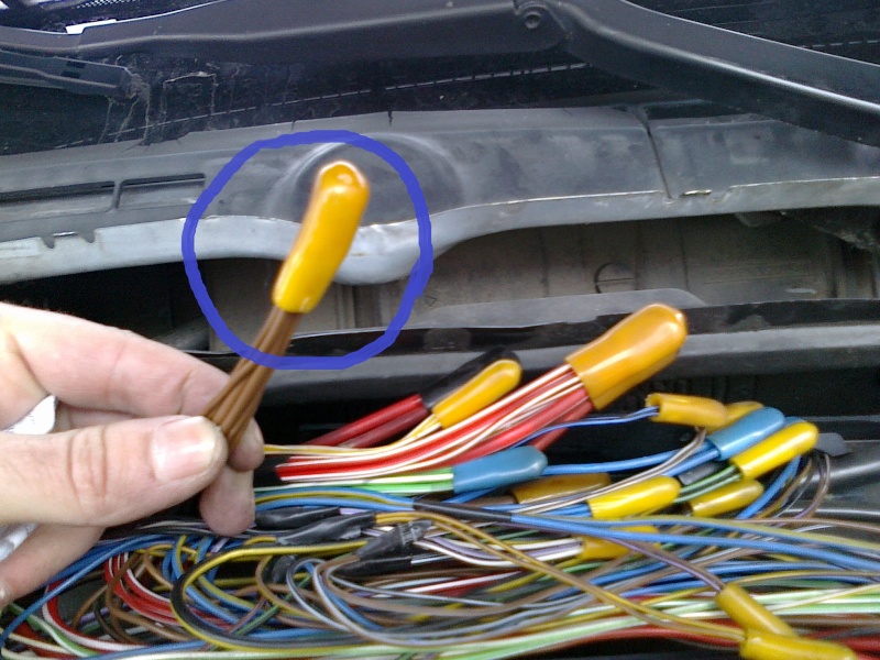

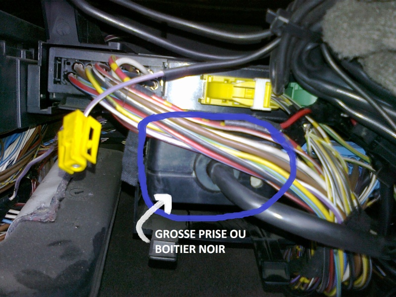

j'ai regarder tout les fils, voici les résultats:
fusible jaune: le fil noir qui va ici (derriere boite à gand):
fusible jaune: le fil vert ici:
fusible bleu: 1 fil noir va sur "grosse prise ou boitier noir"(photo n°1).
1 fil noir va sur le + alimentation du boitier fusible.
relais DDE: le 85 fil marron couper et ressouder sur un noir qui va sur "grosse prise ou boitier noir"(photo n°1).
le 86 fil vert couper et ressouder sur fil noir qui va sur "grosse prise ou boitier noir"(photo n°1).
un petit fil violet/noir qui va sur"photo n°2" jusqu'au pin 45 du calculateur.
un gros fil violet/noir qui est repiquer sur le petit fil violet/noir et qui va sur cette prise non brancher (derriere boite à gand) :
ps: la grosse prise et la petite à coter ne sont brancher nul part.
un fil noir qui part de "grosse prise ou boitier noir"(photo n°1) qui est couper ressouder sur un fil marron relier ici:
ps: sinon pour le fil vert du fusible jaune est le meme que celui du 86 du relais DDE, ce sont tout les 2 des fils vert clair, on dirait que ce fil à était couper du 86 relais DDE pour mettre sur fusible jaune.

ce boitier, je peux le retirer en tirant dessus???
par contre je n'en n'ai jamais parler,vu qu'il fallait que j'enlève la boite à gand pour le voir.
je vais aller voir ce qu'il y a écrit dessus.
vegeto2
- Messages : 177
- Inscription : jeu. 7 janv. 2010 01:00
- Avertissements : €€€€
- Niveau Technique Automobile : formation
- VIN 1 :
- Véhicule 1 :
- Localisation : lille
voici ce qui est écrit sur le boitier noir:
d'un coter:
MK 2
de l'autre:
SRA ****
TPDP (92.153)
avec la centrale
référence d'alarme 82 92 9 402 060
d'un coter:
MK 2
de l'autre:
SRA ****
TPDP (92.153)
avec la centrale
