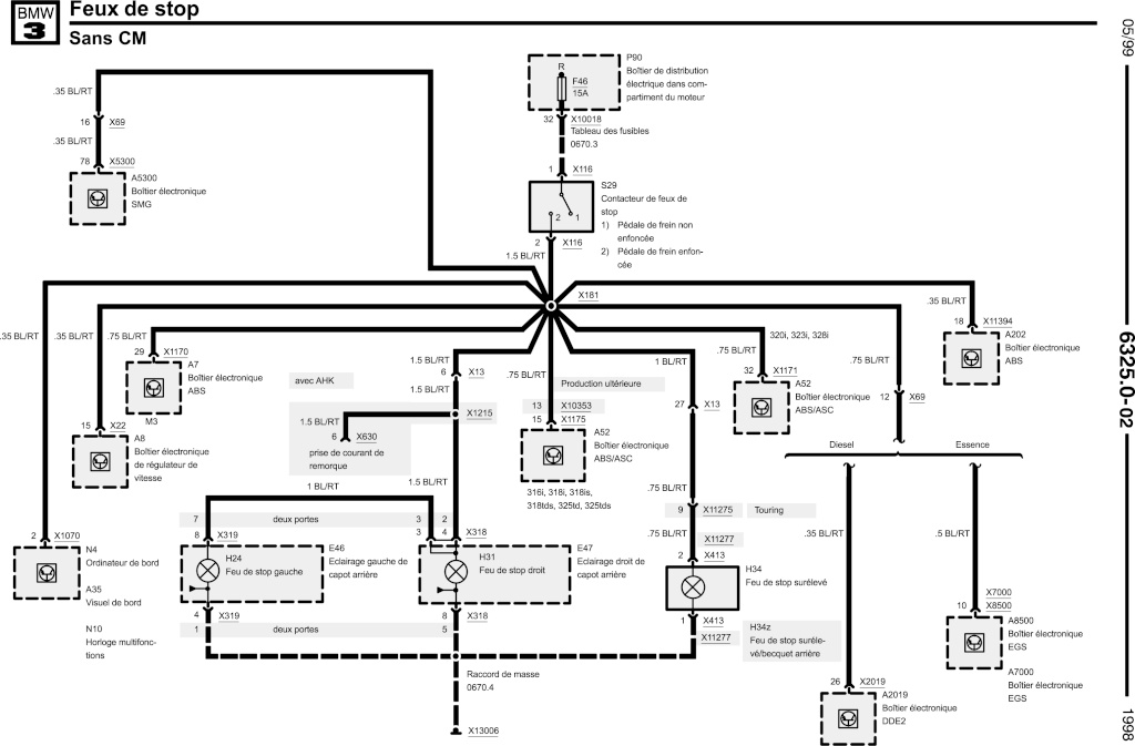

Pour le check control, j'ai bien les fusibles 23, 31 et 45 dans mon tableau qui correspondent à l'ODB / check control. Du coup, à priori je dirai que je l'ai.
J'ai refait des mesures de résistances au niveau des PINs des prises reliées aux blocs feux.
Quand je freine pas, les fils bleu-rouge (stop) des prises arrières gauche et droite sont reliées à la masse (toujours pareil).
Quand je freine, le fil feu stop du bloc gauche (bloc qui court-circuite) est toujours à la masse alors que le fil feu stop du bloc droit (bloc qui ne court-circuite pas) à une bonne résistance.
J'ai trouvé les plans électriques des feux stop pour ma E36. Je ne suis pas sûr de bien interpréter. Ils sont bien reliés à la masse ?
[/url]
[/url]- darkgyver

- Messages : 85974
Dans ce cas, ton prob se situe dans cette partie de faisceau!
As tu un attache remorque?
En général ce problème arrive lorsqu'un attache remorque a été monté par repiquage sur le fil d'alimentation de feu stop....
Tu refais bien de démonter la garniture de jupe arrière et de suivre ce fil pour voir où il est endommagé et/ou où il est repiqué...
Tu n'a pas répondu à ma question concernant des feux de type tuning avec diodes ou clignos blancs!!!
