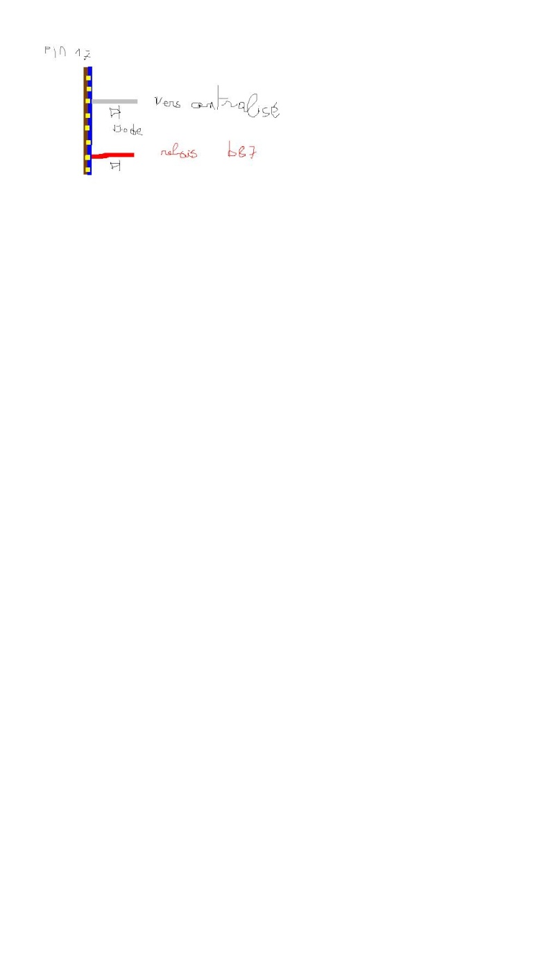

Sa y est j'ai compri le schéma je reprend un fil sur le pin 17 que je met a la borne 87 aprés le reste c'est ok en revanche explique moi s'il te plait ou je met les diode il en donne avec l'alarme j'en ai 4, tu m'a dit 2 mais je vois pas trop ou, une sur le fil que je vais rajouter pour aller au relais et l'autre sur le fil que j'ai mis pour la centralisation ?

[/url][/img]- darkgyver
- Messages : 85889
Il faut les mettre sur chacun des deux fils qui vont sur le pin de fermeture! (fil de fermeture et fil pour vitre!)
Entre l'alarme et ce pin!
La barre doit être côté ZKE !

C'est qoi la barre?
myck_33
- Messages : 94
- Inscription : jeu. 7 oct. 2010 01:00
- Avertissements : ne plus aider!
- Niveau Technique Automobile : expert mécanique sur e36 à force
- VIN 1 : EW01651
- Véhicule 1 : E46 M54 Pr01/01 convertible Tr:Unknown
- Localisation : Bordeaux
Sa ne marche pas les vitre ne remonte pas
