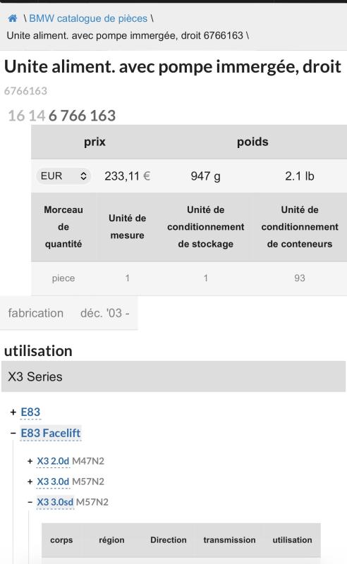

Est-ce normal que la pompe immergée fasse du bruit ?
Sur mon 218 cv on ne l’entend quasiment pas
Sur le 286 cv elle fait un bruit pas du tout pareil beaucoup plus bruyant
Écouté en mettant juste le contact
Si elle ne débite pas assez cela expliquerait la panne ?
La distribution est bien calée
Les pompes sont identiques sur les deux modèles ou celle du sd débite plus ?
À suivre
À suivre

Re
J’ai vérifié memes pompes de gavage sur 2.0 ;3.0;3.0sd
Donc même débit
J’ai commandé une neuve je la reçoit le 15
Suite au prochain episode
Donc même débit
