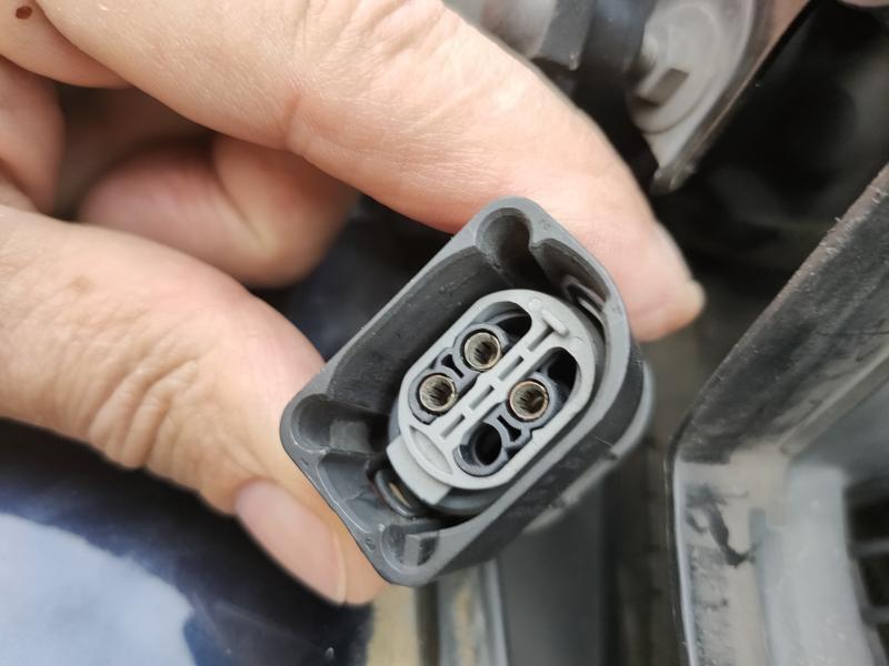

Il y a bien 3 fils mais là prise est de 4 pins dont 1 vide

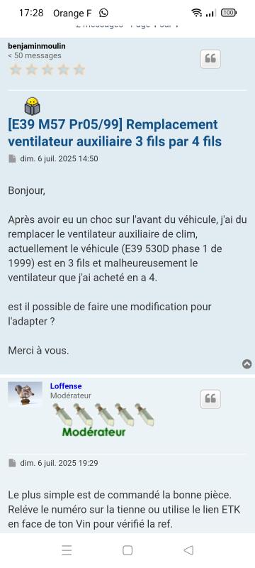

Merci pour ton intérêt à mon problème.
Mais je pense d'après ce que j''ai pu lire un peu partout, que c'est une question de puissance en Watts pour le moteur électrique du ventilateur, différent entre injection et diesel pour ce modèle.
Il me tarde de lire ton retour. Merci encore pour ton intervention Dark
- Messages : 85973

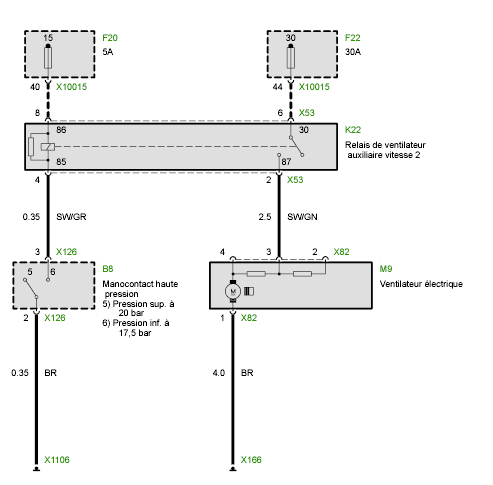

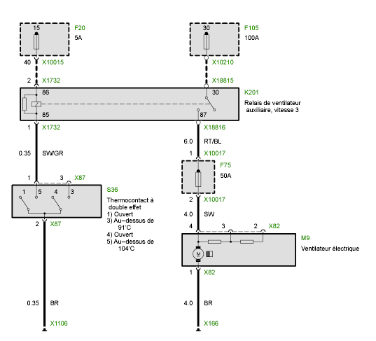

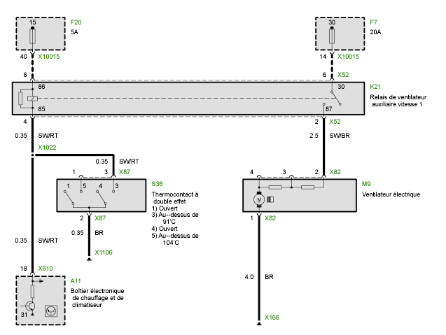

fais une photo pour me montrer la prise de la pièce que tu as commandée
dans un cas c'est un ventilateur à vitesse progressive (qui évolue suivant plusieurs facteurs, vitesse de la voiture,température etc...) avec fil de commande (petit fil)
et dans l'autre c'est un système à trois vitesses de ventilation préétablies par des résistances montées en série sur le bloc ventilation
à partir de 9/98 il n'est monté que pour les M51
pour la vitesse 1
pour la vitesse 2
et pour la vitesse 3
mais ce deuxième système est alimenté par 3 gros fils de puissance qui proviennent de 3 relais
pour résumer, il ne me parait pas possible de passer d'un système, avec quatre gros fils, à l'autre sans grosses modifications
il faut donc commander le bon!

C'était la réponse au sujet Benjamin ça ?

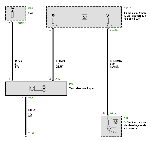

En ce qui me concerne, il me semble que le premier schéma correspondrait à mon système actuel, passant par la DDE2.

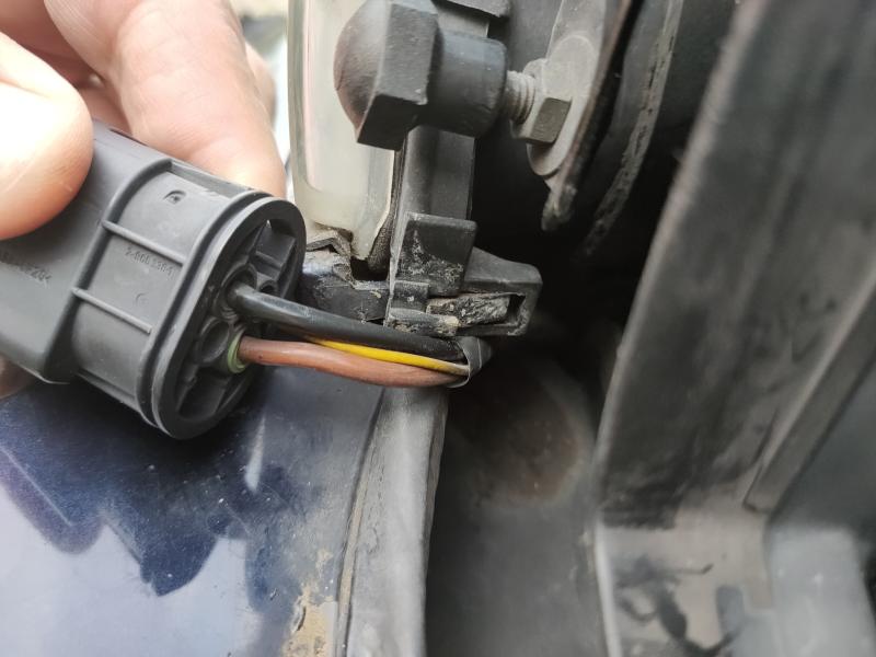

Enfin voilà pour le coup de gueule
En attendant, voici la réf de mon ventilateur de clim. après démontage ( voir photo). Cela va certainement aider quelqu'un, car en fait ce ventilateur à été vite remplacé par un autre modèle sur l'année 1999, et celà correspond à celui de 11/1999 à 07/2001, soit OEM 64506908031(photo EtK). Si Dark ou un autre membre pouvez me donner une référence équivalente , pour pouvoir commander un nouveau ventilateur, avec les 3 pins, j'apprécierais !
Par contre, j'ai testé la continuité de mon ventilateur actuel, et elle est effective ! Comprends pas
Donc , je ne suis pas sûr que le ventilateur soit hors service du coup !
Vos éclairages me seront précieux. Merci d'avance.
- Messages : 85973
tonyhavana40 a écrit : ↑mar. 28 avr. 2026 23:16Salut, enfin de retour après avoir eu le temps de démonter le ventilateur pour avoir la référence, puisque aucun garagiste ne comprends pas et ne trouve pas la bonne pièce ! ...je suis en plein rêve...! Même le garage de la concession est incapable de m''informer! Putain de merde, ils sont où les techniciens BMW aujourd'hui,... à pardon, ils sont tous passé à l'électrique...? Et les autres à la retraite...?
Enfin voilà pour le coup de gueule!
En attendant, voici la réf de mon ventilateur de clim. après démontage ( voir photo). Cela va certainement aider quelqu'un, car en fait ce ventilateur à été vite remplacé par un autre modèle sur l'année 1999, et celà correspond à celui de 11/1999 à 07/2001, soit OEM 64506908031(photo EtK). Si Dark ou un autre membre pouvez me donner une référence équivalente , pour pouvoir commander un nouveau ventilateur, avec les 3 pins, j'apprécierais !Merci
Par contre, j'ai testé la continuité de mon ventilateur actuel, et elle est effective ! Comprends pas. De plus , je n'ai pas d'alimentation 12v , sur la prise alim. Marron/ noir et petit jaune/rouge, même quand la climatisation est en marche, qui fait du froid d'ailleurs, suite à une recharge.
Vos éclairages me seront précieux. Merci d'avance.![]()

en théorie la bonne pièce est ici
https://www.realoem.com/bmw/fr/partsear ... 4506908031
Le schéma de fonctionnement est là!

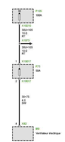

tu as une DDE4
https://www.realoem.com/bmw/fr/showpart ... Id=13_2042
produite en 6 /99
avec ou sans IHKA?????????????
si je me souviens bien, ton fil allimentation est noir*! ou bien????? (au niveau de la prise)
donc ce serait ceci!
à++
produite en 6 /99
à++

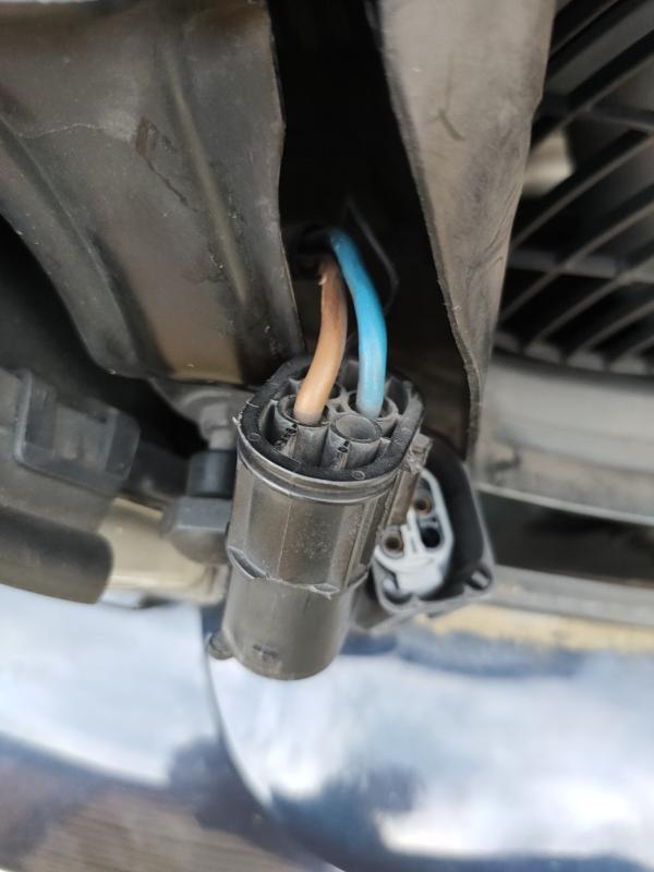

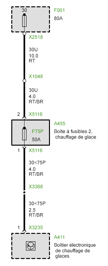

Merci pour ton retour, mais les schémas électriques, moi je n'y comprends rien ! Alors que faire ? Trouver un électricien auto peut-être ? Je vois qu'il y a un fusible de 100A, où se trouve t'il et qu'est ce qu'il commande? Où se trouve le module DDE.4? Comme je l'ai dis, plus haut, j'ai testé la continuité du ventilateur et il y a bien une continuité. S''il était mort ,il n'y aurait pas de continuité ??..c'est bien cela? Parce que d'après le mecano, c'est le ventilateur, mais sans 12 v à la prise d'alimentation, je vois pas comment il pourrait tourner. Alors comment le tester...?
Je remets en photo le ventilateur commandé, mais qui est en 4 pins, donc incompatible.
Je remets également la prise d'alimentation en photo.
Je mets également le rapport Diag .
En attendant un retour, belle journée à toi
- Messages : 85973
la couleur des fils ventilation?
photo???
il faut lire mes messages
photo???
