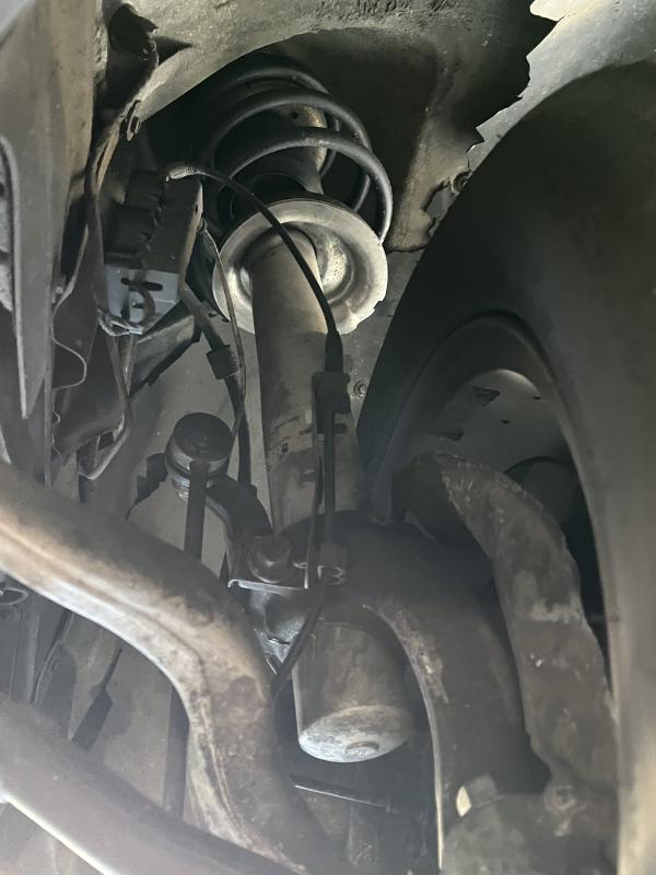

bonjour merci mais pourquoi faire une géométrie si le mécano na pas touche aux bras de direction pour la hauteur je pense que ça vas se tasser un peu avec le temps mes anciens amortisseurs était mort surtout l avant gauche il fuyait

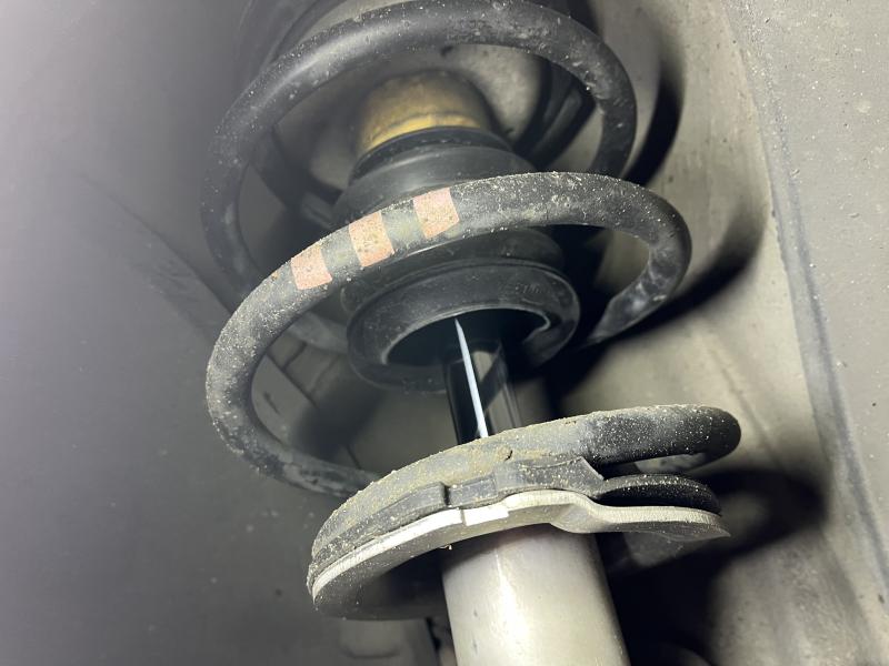

Ok et pour la hauteur photo

J'ai déjà remplacer amortisseurs coupelles avec les bonne ref je voulais savoir si c normal que la voiture es un peu plus haute comme sur la photo

Tu as des hauteurs de caisse à respecter, tu dois pouvoir trouver un tableau, avec le type de suspension, diamètre de jante...
Pour ce qui est de juger sur ta photo... pas de comparatif entre la position avant et après... il n'y a que toi qui puisse apprécier l'écart
Après comme je t'ai dit plus haut "Ça dépend ce que tu appelles "plus haute"... mais oui c'est possible."

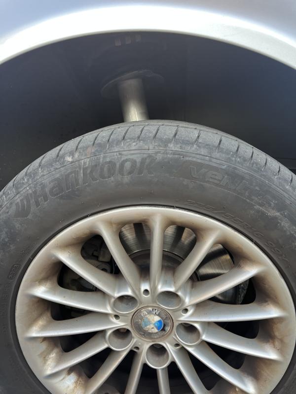

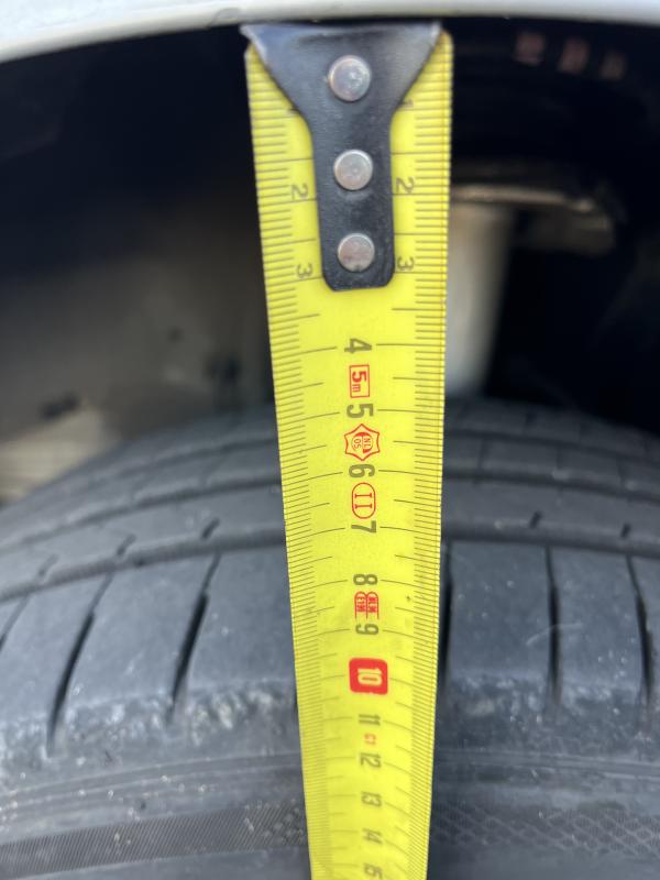

Tu as mesuré l'écart entre hauteur AV/AR ??

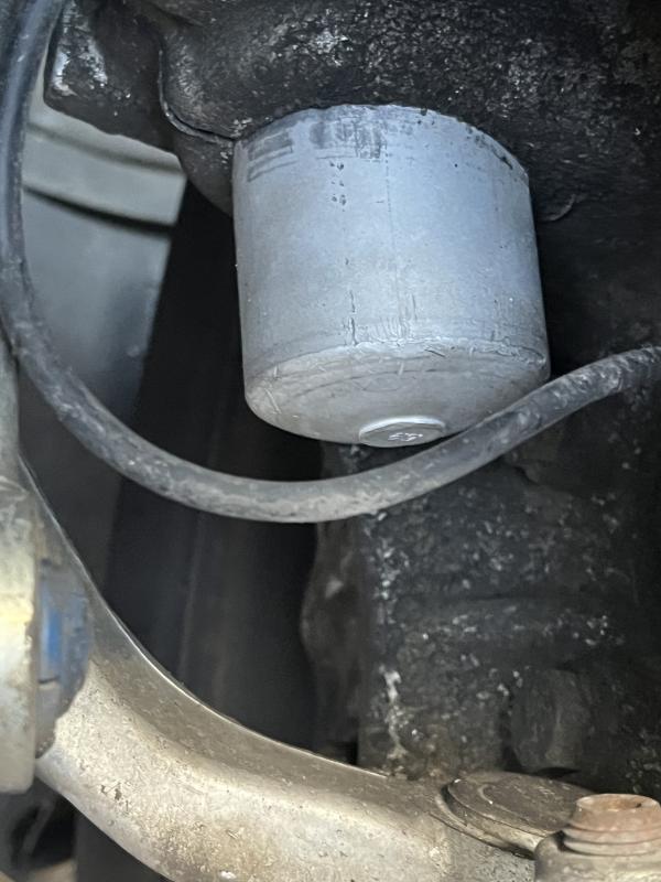

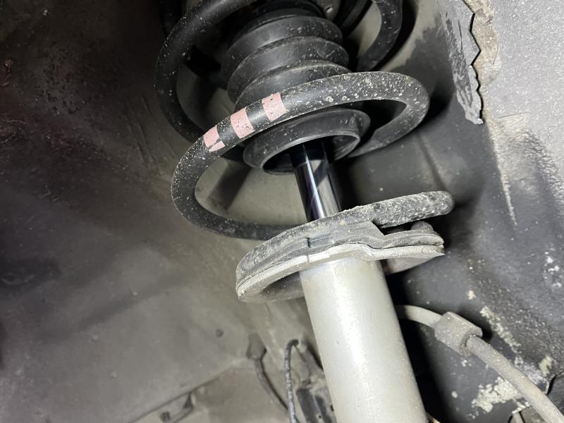

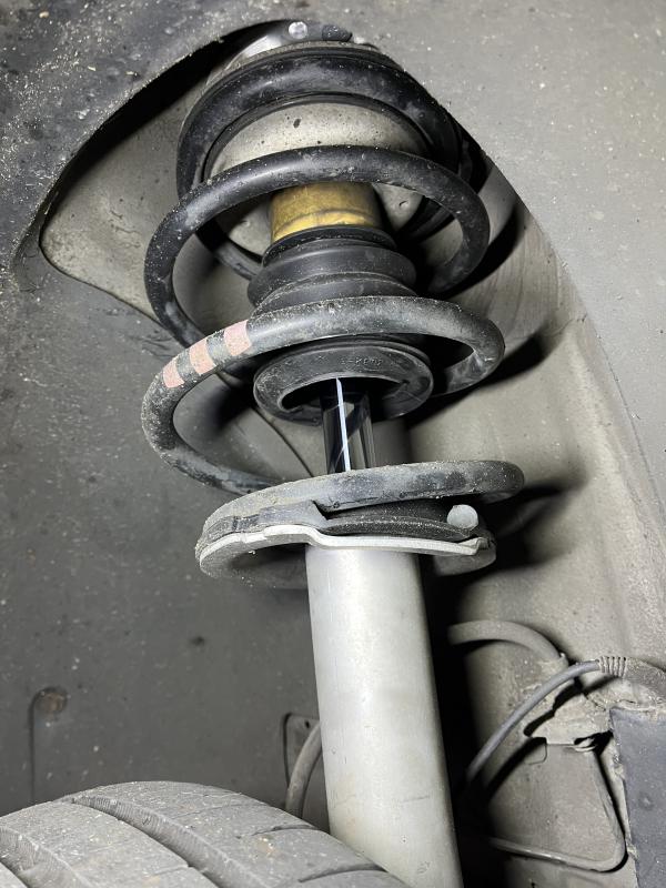

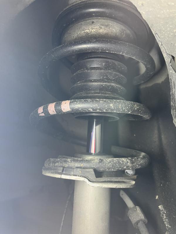

Bonjour à tous je reviens pour mes amortisseurs avant changer en marque sachs les amortisseurs arrière n ont pas été changé et ils sont d origine j'ai fait des photos voici

Voilà les photos que j'ai pu faire cette après midi chez norauto pour changement de pneus arrière merci à vous de vos retours

Le ressort n'est pas dans sa bonne position, il doit être en butée sur le support inférieur. Soit il est cassé soit il a bougé...

bonjour tu me dit casser ou mal positionner mais pas de bruit pas de claquement aux passage sur dodane ou autres aucun bruit suspect
