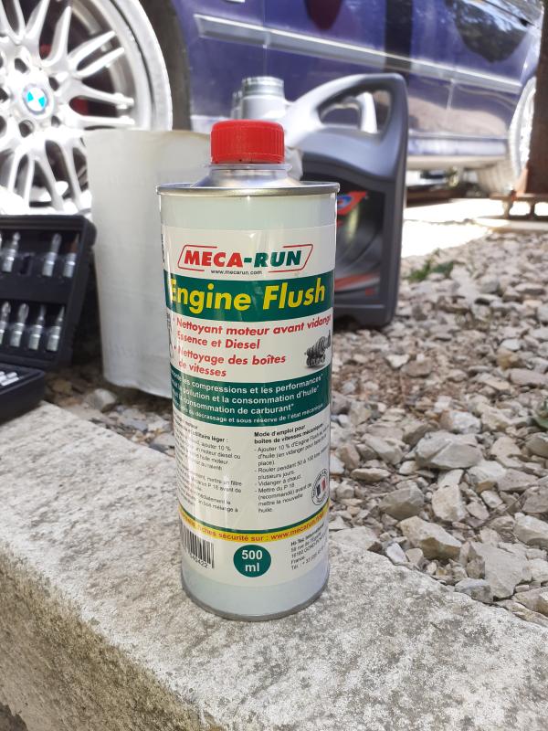

Il faudrait aussi faire un rinçage moteur. Il faut refaire le plein d'huile et vidanger à nouveau ? utiliser un produit spécifique ?

Pour le nettoyage tu peux faire un engine flush, mais fais le avant de tt démonter .

Les protocoles dépendent de l'état et casse du turbo.
Au minimum, avant de vidanger nettoyage du circuit (avec un nettoyant si le moteur tourne) . Il te faudra récupérer l'huile vidangée et vérifier la présence de particules, morceaux ou autres limailles. Si besoin, dépose du carter et contrôle ou remplacement de la crépine.
Vérif des durites et conduits d'amission et échappement, absence de morceaux des turbines qui pourraient repasser dans le turbo et provoquer une nouvelle casse.
Nettoyage des conduits de pression et retour d'huile du turbo.
Après remontage, vérification de la pression d'huile.
