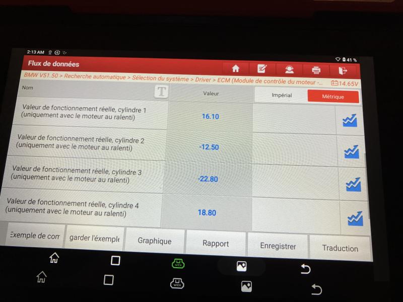

Hello
Ce menu donne les "irrégularités cycliques", les valeurs hors cote sont à partir de -200 +200.
Avec des injecteurs vraiment dégradés tu serait hors plage, bien que tu sois dans la plage, par rapport à mon expérience personnelle, cela ne veux pas non plus forcement dire que tes injecteurs sont parfait.

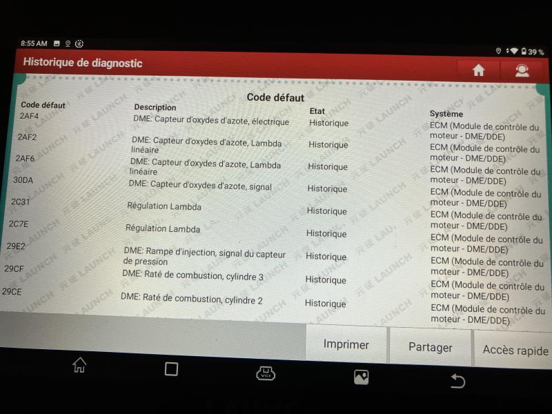

Je te répondrai dans les grandes lignes avant que tu crée un post dédié
Ici on voit plusieurs problèmes différents qui peuvent être liés entre eux:
Les 4 premiers codes parlent de dépollution et de sonde NOX.
Les 2 suivants, de Lambda.
Le suivant ( 29e2) , une sonde de pression de carburant défaillante ou enregistrant des valeurs erronées.
Et pour finir, les ratés, qui peuvent dans l'ordre venir des bobines, bougies ou injecteurs en eux même.
Quoi qu'il en soit, ce moteur ne peux pas fonctionner correctement si il enregistre des défauts relatifs au piège à nox.
Les défauts semblent enregistrés mais pas actuels ( "historique") , cela n'engage que moi, mais je procéderai ainsi:
1- J'acquitte tous les défauts.
2- Je regarde les défauts qui reviennent.
3- Je suppose que les défauts de dépollution vont revenir, je traite alors le problème avec un Noxem
4- Une fois les problèmes de dépollution traités, le moteur pourra de nouveau tourner en mode "stratifié", il sera temps de traiter les autres problèmes.

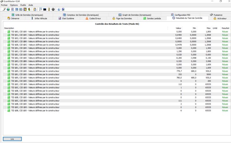

Suite et fin !
Pas de défauts aux outils de diag BMW et AUTEL.
Sur de l ODB classique, comme évoqué précédemment, j'ai pu voir que le compteur de ratés s'incrémentait sur un cylindre au ralenti. ( ce n'était pas suffisant pour déclencher un voyant et même un code défaut dans le calculateur ).
J'ai donc déplacé bobine, bougie puis injecteur du cylindre en question sur un autre cylindre, le problème à suivi avec l'injecteur. ( le problème était donc désormais connu et isolé )
J'ai donc essayé tous les injecteurs en ma possession sur le cylindre affecté et à chaque fois fait un réapprentissage.
Les injecteurs ont plus ou moins bien passé les tests, voulant un résultat parfait, je me suis mis en quêtes de nouveaux injecteurs.
J'ai pu trouver des index 11 sur une accidenté, sur mon bank 2 ( cylindres 2 et 3) j'ai remplacé l'injecteur défaillant par un index 11, le résultat n'était pas bon, l'autre aurait du être théoriquement compatible ( index 8) mais le moteur tournait mal.
J'ai donc mis deux index 11 sur le bank 2 ( tous le moteur est désormais en index 11 ), après codage et réapprentissage le moteur tourne rond sans vibrations, il est presque inaudible. Dans INPA une des différence flagrante que j'ai pu voir, c'est qu'avec un injecteur défaillant sur le bank 2 le calculateur enrichissait jusqu'à 30% le bank concerné; après remplacement 5% de moyenne.
Le papillon quand à lui claque légèrement après avoir mis des coups de gaz, mais les valeurs de fonctionnement sont parfaites, nous avons conclu sur un bug du software sans incidence.
Cela aura été long mais j'en aurait appris beaucoup sur ce moteur particulier !
