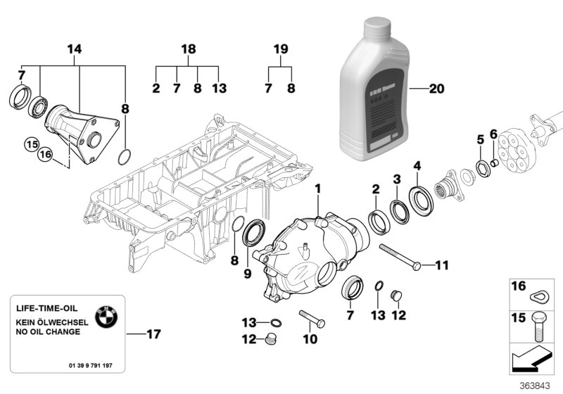

Pas de tutoriel de fait mais il est toujours conseillé de vidangé le différentielle avant et de vérifié l'état du joint spi de sortie
Joint spi: élément 7 de cette planche: https://www.realoem.com/bmw/fr/showpart ... Id=31_0514
Vidange en ouvrant les bouchon 12 - prévoir 2 litre d'huile (niveau par débordement)
Le cardan c'est: https://www.realoem.com/bmw/fr/showpart ... Id=31_0823

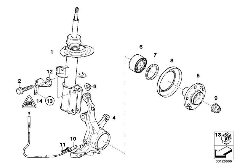

Vidange différentiel faite, pour la dépose cardan, met sur cric, enlève la roue, sort le cache moyeu de la roue et le cas échéant le cache tole sur le moyeu. Généralement ces écrous sont freiné par un pointage, il faut donc redressé le col de l'écrou avant de le desserré. Remonte la roue, repose le véhicule dessus et desserre l'écrou 9 (à remplacé au remontage)
https://www.realoem.com/bmw/fr/showpart ... Id=31_0560
Remonté la voiture et enlever la roue, mettre un cric sous le pivot 4 et enlever les vis 2 pour séparé la suspension du pivot. Sortir le cardan du moyeu. En cas de besoin de place tu peux aussi enlever la rotule de direction. Une fois le cardan sortie du moyeu, essai de l'aligné droit avec le différentiel. Fait le tourner en maintenant une tension sur le cardan quand tu sent une légére oscilation, tire un coup sec pour le déboité. tire jusqu'à qu'il sort. Si tu dois faire levier pour le sortir assure toi d'avoir le joint spi 7 en réchange il n'aime pas être malatriaté.
Remise en place à l'inverse en remplaçant les joints (la pièce de remplacement c'est le bouchon avec le joint incruster dedans), et écrou.
Remplir le différentiel seulement quand le cardan est en place.
.Remonté la voiture et enlever la roue, mettre un cric sous le pivot 4 et enlever les vis 2 pour séparé la suspension du pivot. Sortir le cardan du moyeu. En cas de besoin de place tu peux aussi enlever la rotule de direction. Une fois le cardan sortie du moyeu, essai de l'aligné droit avec le différentiel. Fait le tourner en maintenant une tension sur le cardan quand tu sent une légére oscilation, tire un coup sec pour le déboité. tire jusqu'à qu'il sort. Si tu dois faire levier pour le sortir assure toi d'avoir le joint spi 7 en réchange il n'aime pas être malatriaté.
