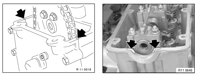

- Fab63
- Messages : 858
- VIN 1 : XXYYYYY
Lors de la repose du carter de distri, il faut bien vérifier l'alignement du haut du carter avec le haut de la culasse. Il ne faut pas de "décalage".
Pour la pate à joint, voici les emplacements préconiser. Il faut un p'tit cordon, pas la peine de mettre une bouse comme on peut le voir quelques fois
Kemy77
- Messages : 35
- Inscription : mer. 28 févr. 2024 19:06
- Niveau Technique Automobile : Mécanicien bac pro + bts
- VIN 1 : JE31707
- Véhicule 1 : E36 M43 Pr05/97 Lim Tr:Manual TrM:Unknown
- Localisation : Torcy 77
J’ai bien un décalage, mon carter est un peu plus haut que la culasse .
J’ai retirer toutes les vis de ce dernier et il reste trop haut .
Je me demande si c’est le joint qui fait liaison avec la partie basse ( qui est neuf) qui est pas trop épais, ou si du coup j’ai remonter un chouïa trop haut le carter du bas ?

Et ok merci je comprend très bien ou mettre la pâte à joint ( et non les paté c’est pas mon truc je vais faire un jolie et design
- Fab63
- Messages : 858
- VIN 1 : XXYYYYY
Ça c'est pas bon, il faut l'aligner au mieux...Kemy77 a écrit : ↑lun. 4 mars 2024 10:44 Re,
