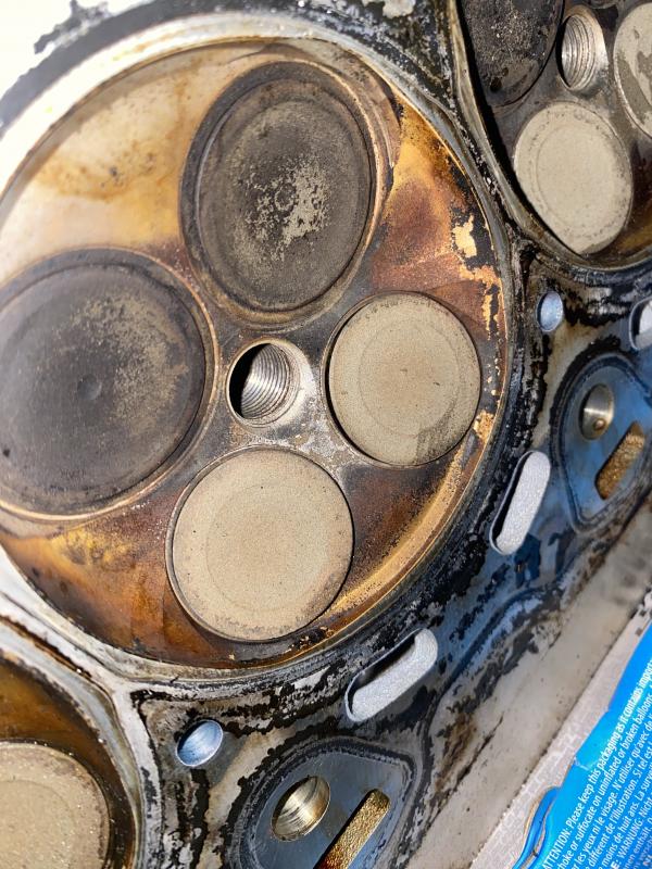

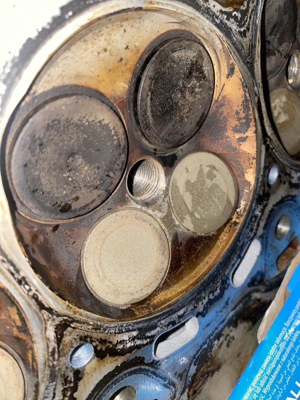

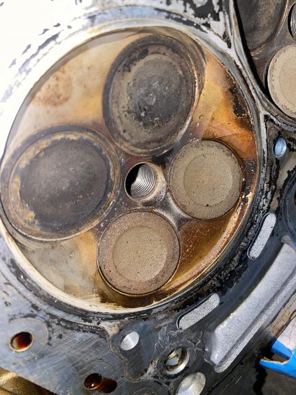

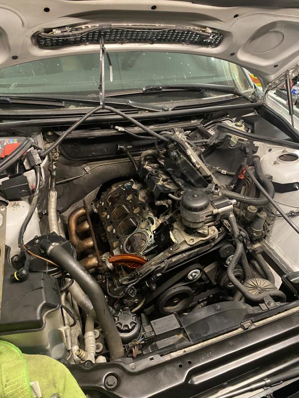

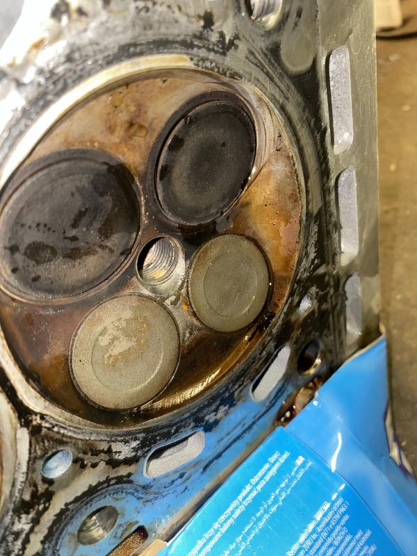

Hello !!
Bon alors on s’attaque au démontage de la culasse !
J’ai déjà démonter le Vanos, et viens de recevoir mes douilles Torx pour démonter la fameuse
A voir si je trouve le problème !
Segmentation ou soupapes ?
Concernant la segmentation je saurais le déterminer mais les soupapes …
Saurais-tu m’expliquer comment les contrôler ?
Par ailleurs, ou est la section Tutoriel afin que je puisse faire un tutoriel du démontage de la culasse sur ce moteur
Je possède le TIS ainsi que les outils nécessaires et cela pourrait aider l’un d’entre nous !
- Messages : 23767

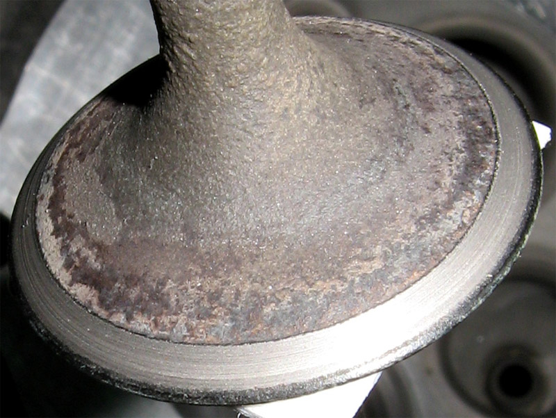

Pour tes soupapes, tu retournes ta culasses, tu verses de l'essence sur tes soupapes, tu vas prendre un café avec un croissant au beurre, ah et puis des amandes dessus, grillée les amandes .
et tu reviens voir si le niveau à bougé .
si il a pas bougé, tu retournes boire un café avec ..........
c'est qu'elles sont étanches .
Tu les démontes et tu contrôles l’état de leur portée . ( voir si elles sont piquées) Attention de pas les mélanger
De tte façon un rodage ne leur fera certainement pas de mal .
Ah j'oubliai, ptit peu de sucre glace sur les croissants aussi ....
Skygun_
- Messages : 51
- Inscription : dim. 7 août 2022 09:31
- VIN 1 : FW26261
- Véhicule 1 : E46 N42 Pr03/02 com Tr:Manual TrM:Unknown
- Localisation : Drôme
Ah les amandes c’est pas mon truc mais l’idée du café croissant me convient pas mal !
A cause de boulot je n’ai pas bien le temps en semaine de m’occuper de tout ça mais plutôt le week-end…
Quoi que, je dois finir de démonter le collecteur d’échappement et d’admission ce soir
Pour le test d’étanchéité j’ai aussi vu la technique de souffler de l’air à travers la culasse j’essaierai les deux.
Par contre qu’appels tu portée ? (Leur levée?) et piquée ?
Il faut que je contrôle leur mécanisme de toute façon afin de m’assurer qu’elles se lèvent toutes !
Belle journée à toi !!
