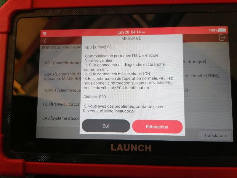

Bon, petit retour sur mon problème de voyant qui clignote ...
Comme indiqué + haut, j'ai coupé, étamé, soudé, et isolé tout les fils des 2 prises jaunes des mes 2 sièges avant.
Problèmes toujours présent. C'est Là ensuite que j'ai reçu ma tablette Launch.
Avec elle, impossible de coder quelque chose de spéciale sur un calculateur. Par contre, contrairement à BimmerCode, la tablette Launch à supprimer l'erreur airbag que j'avais. Et sans trop vouloir le faire exprès, j'ai du cliquer sur un recodage d'origine du calculateur.
La tablette à bien coder quelque-chose, pas juste un Reset, (car curieux de voir que la tablette semblais avoir coder quelque chose, j'ai tester sur le module d'instrument du tableau de bord) , et effectivement, sa ma enlevés les petites option que j'avais rajouter via bimmer code, soit la vitesse en numérique, et le bip des ceintures ...
Donc depuis le mercredi 28 juin, je n'est plus eu de voyant airbag intermittent ... A surveiller ...
Cette tablette ne correspondant pas a ce que je voulait initialement, le vendeur ebay à accepter son retour ...

Bonjour.
Bon, depuis une semaine, le problème revient. Parfois une foi au démarrage, parfois plusieurs fois en roulant... Voyant ceinture+ airbag...
