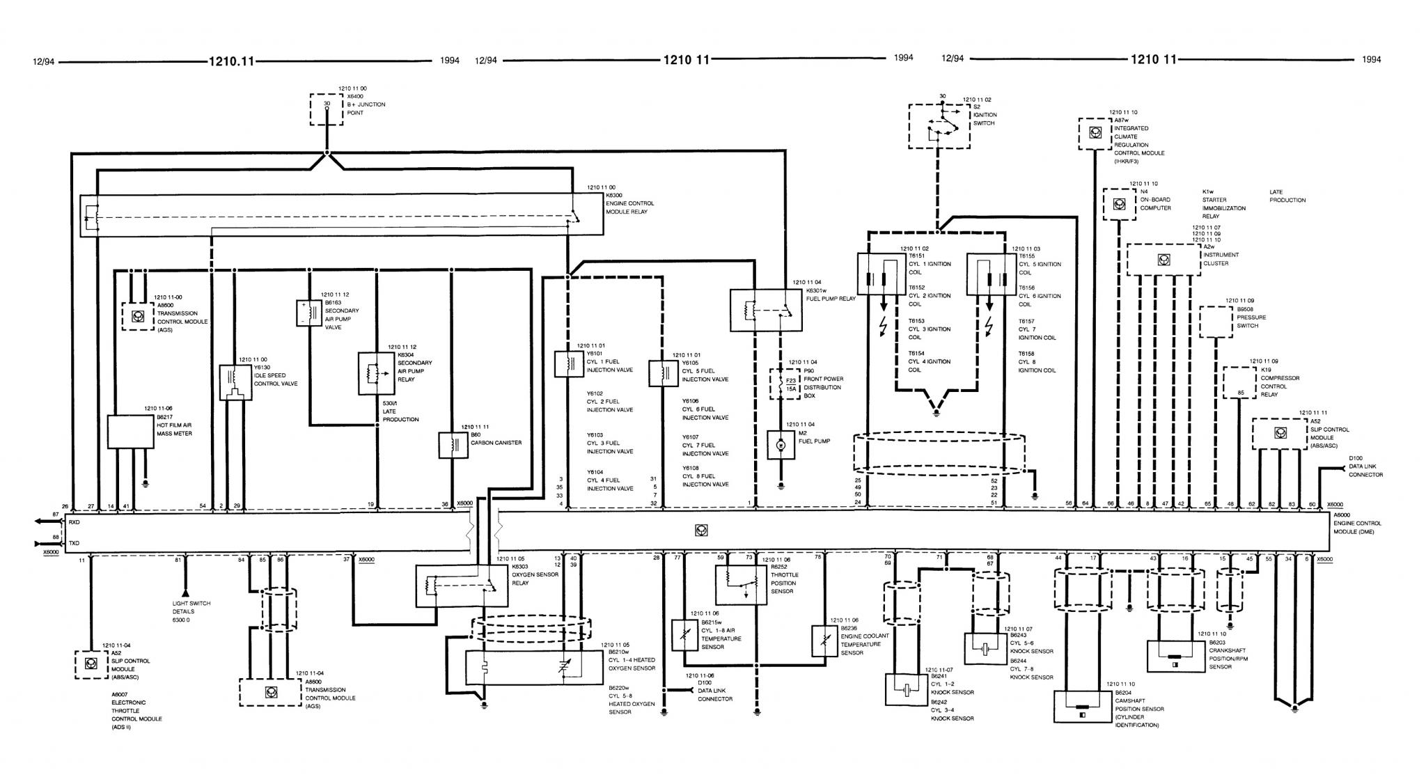

en fait le relais DME alimente la DME, mais aussi le relais de pompe
donc si le relais DME n'est pas alimenté
alors le relais de pompe non plus!
en fait je n'ai pas trouvé les schémas électriques de ta version exacte!
ceci dit avec celle des E34 avec moteur M60 on s'en sort!!
Messages : 85885
clique sur l'image!
Messages : 85885

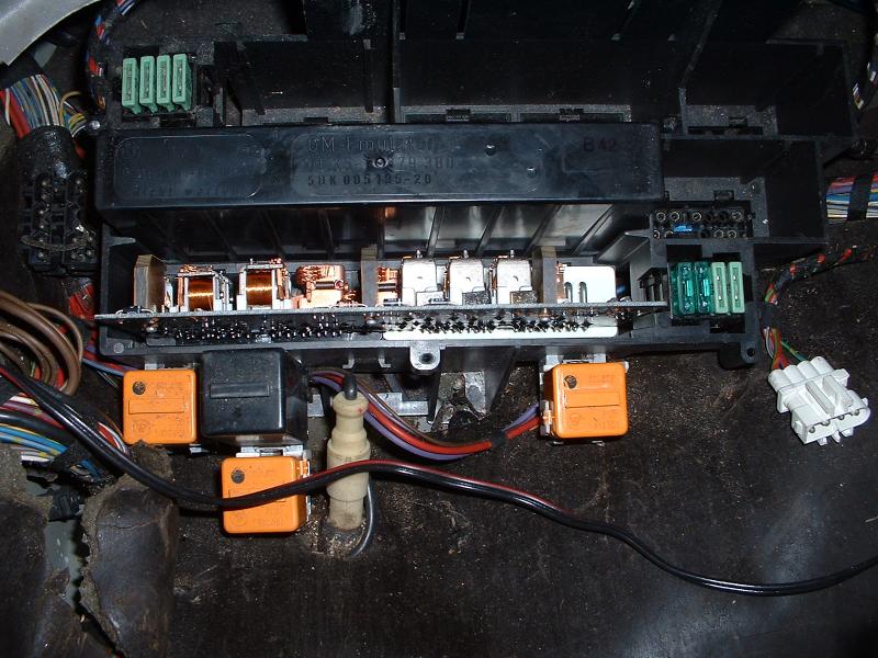

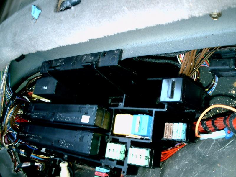

le point de jonction B est sous le capot avec un B+ écrit en rouge dessus!
le module relais
(et ZKE)doivent ressembler à ceci
et tes fusibles probablement ceci
mais pas important!
prends en une photo!

darkgyver a écrit : lun. 28 nov. 2022 19:26 clique sur l'image!
Si je comprends bien ce schéma, ce relais alimenterais mon zke, qui lui même m'alimenterais mon DME, et donc ma pompe à essence, mais pas seulement, puisqu'il distribue une partie de l'énergie au calculateur moteur, et en l’occurrence, à mes injecteurs.

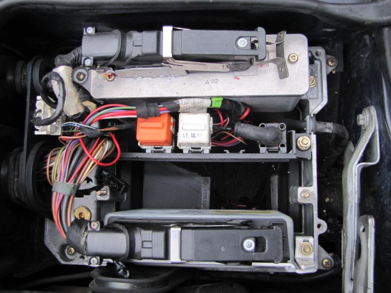

par contre le relais de DME est juste à côté de la
normalement l'emplacement est le" même pour toutes!
ici photo E32 M30
dans le boitier à droite sens de marche du véhicule
ce devrait être pareil pour toi!
regarde les correspondances de couleur de fil relais blanc ou vert très clair!
